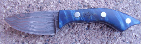

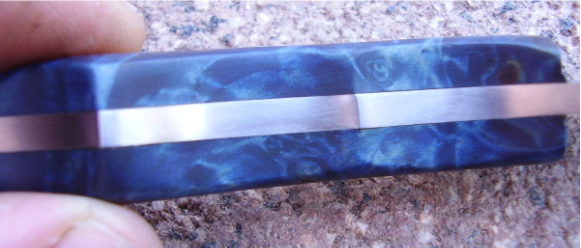

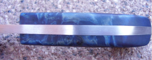

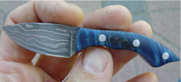

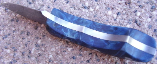

Meine Frau wollte ein kleines Messer mit blauem Griff. Ist natürlich geschmacksache sieht aber doch sehr schön aus. Hab einfach blaue Beize genommen und danach mit Danish Oil behandelt. Bin mal gespannt wie lange der Griff so schön bleibt.
mfg Uwe

Hm, da ich im Moment auf grelle Farben stehe, find ich das sehr hübsch. Kannst du mir sagen, woher die Beize ist?
Sebastian
Hallo Sebastian,
Die Beize ist von der Fa.CLOU und gibt es fast in jedem Baumarkt. Man bekommt sie als Pulver zum selberanrühren (war glaube ich billiger) oder schon fertig in Glasflaschen.
mfg Uwe
Hallo Uwe1971
Das sieht doch recht gut aus:super: .Ich habe nämlich schon im Bauhaus vor den Beizen gestanden und habe dann doch nur Braun ausprobiert.Blau oder Rot habe ich mich nicht getraut.:(
Könntest du noch die Masse deines Minimessers Posten?
Gruß William
Hallo William,
Zweifingermesser:D aus 28 lagen Feile und C40.
Gesamtlänge: 11cm
Klingenlänge: 4,5cm
Klingenhöhe: 2cm
Klingendicke 4mm
mfg aus der Pfalz
