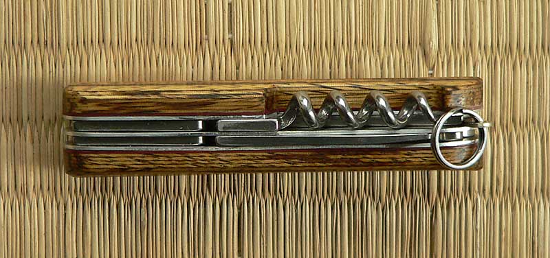

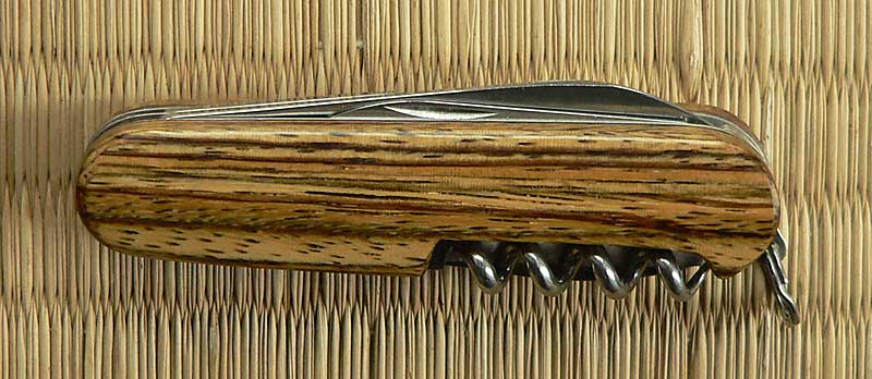

"Pimp mein SAK!" machen hier bestimmt viele, aber warum das Ganze aus der Hand geben?
So schwer ist es nicht.
Anlässlich des Vatertages (Dank an Ralph für die Idee) habe ich mich auch mal daran probiert und wenn man die alten Schalen als Schablone nimmt, sind auch die Sacklöcher kein Problem.
Aber bitte darauf achten, nicht spiegelverkehrt zu bohren! :steirer:
Sonst gibt es zusätzliches Geschleife, die Schalen werden dünner, das Ganze unsauberer und die Stirn schmerzt vom Dagegenschlagen!
