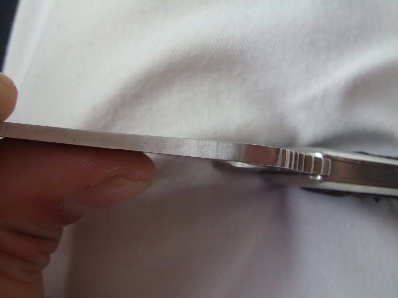

Hallo!
Anbei Bilder meines Spyderco Stretch - im Bereich des Spyderholes ist ein Riß entstanden (durchgehend bis "in's Hole").
Die einzige Belastung, der es ausgesetzt war:
das Öffnen von (Bier)flaschen.
Darf es sein, daß dadurch der Klingenrücken einen Riß bekommt?
Natürlich ist die Klinge nicht zum Öffnen von Flaschen konzipiert - trotzdem fände ich das schon etwas schwach.
mfG
Behnie

Ich weiss nicht, wie das SPYDERCO sieht (ist ja nicht Busse :haemisch: ) - aber ich bin der Meinung, dass das auf gar keinen Fall bei'm Öffnen von Bierflaschen passieren darf. IMHO ein Materialfehler - aber beweis' das 'mal... :confused:
Never ever darf das sein! Würde ich auf jeden Fall mal einschicken. Als Beleg spricht für Dich, dass ja die Klinge und das Messer sonst wirklich nicht gerade ramponiert aussehen. Ist also eher unwahrscheinlich, dass Du versucht hast einen Bagger aufzuhebeln. Habe aber keine Erfahrung mit dem Spyderco-Service.
Wenn das Messer noch nicht sehr alt ist (< 1Jahr) muß der Hersteller erst mal das Gegenteil beweisen.
Also schick es mit ordentlicher Beschreibung des Schadens zurück zum Verkäufer.
Ciao, Basti
Ich weiß nicht, was Ihnen Ihr freundlicher Apotheker rät, aber ich meine, dies ist ein härtetechnisches, sprich herstellerseitiges Problem, also einschicken und um Austausch bitten.
Allerdings würde ich dann auf ein Loch in der Klinge verzichten!
Löcher, bzw. deren Übergang zum normal breiten Material ist immer ein Problem beim Härten!

Das ist für mich kein Schönheitsfehler, sondern ein Mangel (Haariß; der wenn er erst jetzt aufgetreten ist, als sogenannter versteckter Mangel gilt). Der springende Punkt wegen der Reklamation ist jetzt wohl, wo du das Messer gekauft hast.
War es Privat - dann zu 99 % Pech für dich - leider.
War es über die E-Bucht - schwierig, hängt von vielen Faktoren ab, aber nicht unmöglich.
War es in einem Geschäft - hingehen, zeigen + reklamieren.

Delle neben Riss
Wo kommt die Delle rechts neben dem Riss her?

Meiner Meinung nach ist das Öffnen von Bierflaschen mit dem Spyderhole zwar nicht der eigentliche Verwendungszweck, darf aber bei einem fehlerfreien Spyderco in dieser Preisklasse auf keinen Fall zu einem Riss führen.

Manche Leute öffnen Bierflaschen sogar mit den Zähnen, auch jedes billig Messer macht sowas ohne Probleme mit. Also steht es meiner Meinung nach außer Frage wo der Fehler liegt.
Missbrauch führt zum Bruch, Haarrisse sind meist Härtefehler. Dass der Händler das anders sieht, spricht nicht für seinen Kundendienst, auch nicht für seinen Sachverstand.
Ich würde ein höfliches Schreiben aufsetzen mit Bildern, und schreiben, dass dieser Riss bei Gebrauch offenbar wurde. Frag, was Du tun sollst. Stellen die sich auch stur, kannst Du immer noch eine Bruchanalyse an dem Teil machen lassen und dann nochmal mit Schmackes reklamieren.
