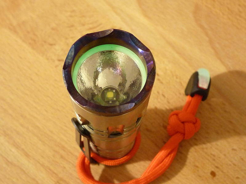

Ich wollte euch mal den neusten Mod vorstellen, den ich bei Patrick
(*Laser*) hab durchführen lassen... ;)
Vor einigen Monaten konnte ich im CPF mal wieder eine McGizmo aus
Europa ergattern. In der XR-19 PD war ursprünglich eine nicht mehr
ganz so aktuelle Cree XR-E verbaut. :hmpf: Die Lampen von Don werden
auch nicht auf Maximum befeuert (low 25mA, high 525mA AFAIK).
Patrick hat den Reflektor getauscht, die Höhe des Heatsinks angepasst,
eine neue XP-G R5 verbaut und den Strom auf high auf etwa 1Ampere
gesetzt. So richtig kann ich das auch nicht beschreiben...:steirer:
Auf jeden Fall war vorher ein kleinerer, tieferer Reflektor verbaut, der
spiziell für die XR-E verwendet wurde. Das so noch nie so stimmig aus.
Mit dem neuen Reflektor scheint nun alles harmonischer und auch der
Beam ist absolut perfekt, keine Ringe oder sonstiges. Das Ergebnis
kann sich echt sehen lassen.:super:
Ich habe der McGizmo dann noch einen Glowring verpasst und den
Bezel sowie den Clip hitzecoloriert. :)
