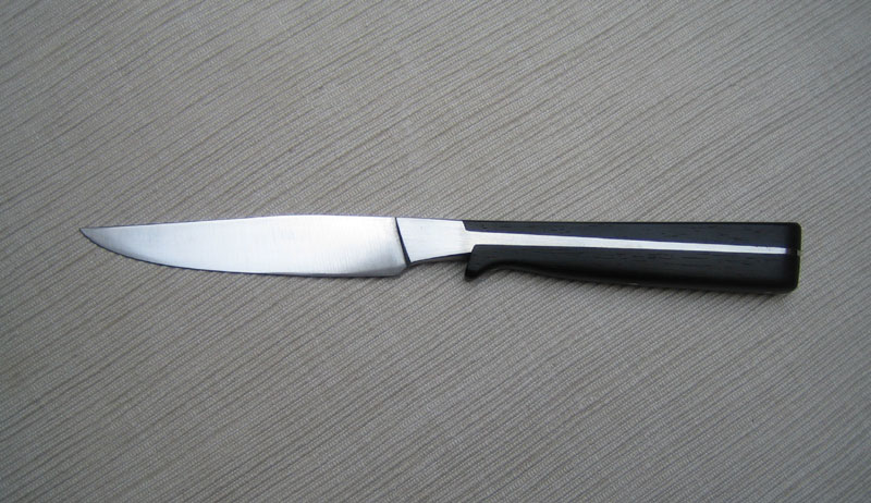

Liebe Freunde der Schneidwerkzeuge,
hier ein schlankes Messerchen mit liegendem Erl, das ich vor etwa einem Jahr aus einer Mercedes-PKW Schraubenfeder geschmiedet habe.
Inspiriert haben mich Arbeiten des Amerikaners Tai Goo, der ein paar wirklich elegante Halbintegrale dieser Art gemacht hat.
Beim Schmieden ist es etwas ungewohnt, da Erl und Klinge dazu neigen, sich gegen einander zu verwinden.
Die Griffschalen sind offensichtlicherweise aus Schlangenholz und mit drei Pins verstiftet.

ein schlankes und elegantes Messer.
Den Erl auf diese Art zu gestalten ist für mich relativ neu und dadurch sehr schön anzusehen.
Rainer
Ja das ist eine suuuuper Idee .
Da könnte Damast auch gut zur Geltzung kommen!
Eine schöne Zeichnung und ausen das geeignete Holz!
Petzer Polnau
Hallo Norbert,
das sieht wirklich sehr interessant und klasse aus.
Super Idee und Umsetzung!
Morgen,
sieht echt spitze :super: und ungewohnt aus und gefällt mir super:).
Weißt du was die Schraubenfeder für einen Stahl hat?
MfG JoKa

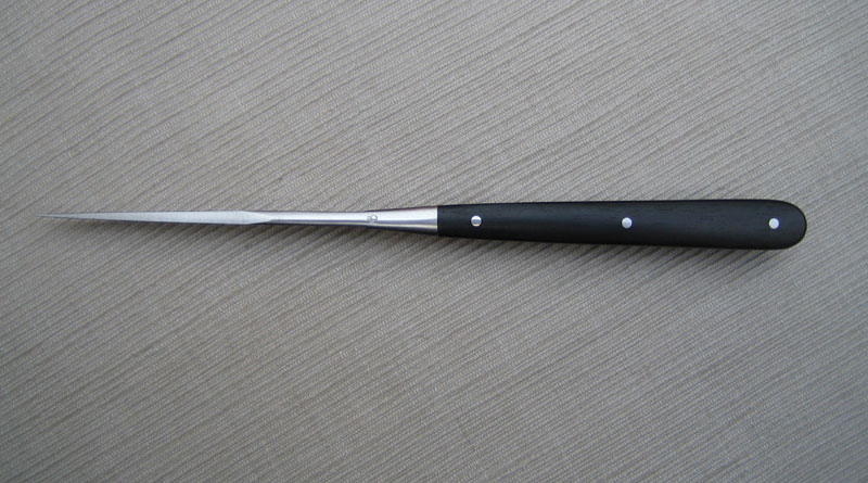

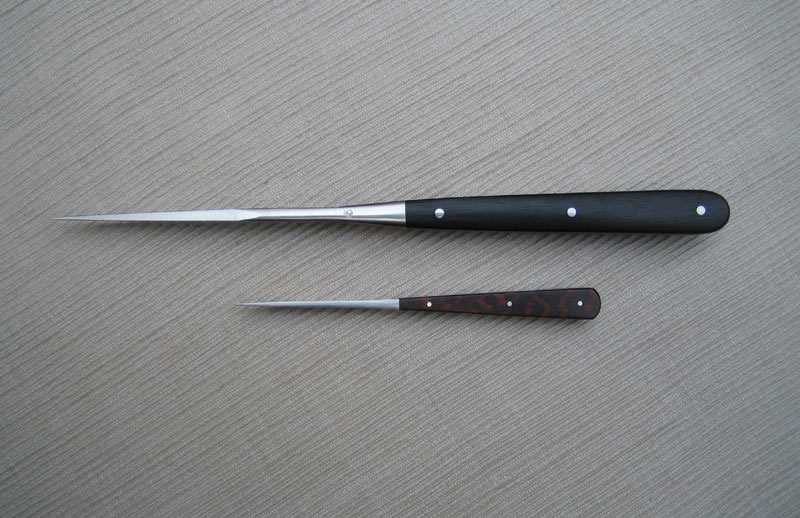

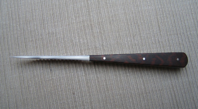

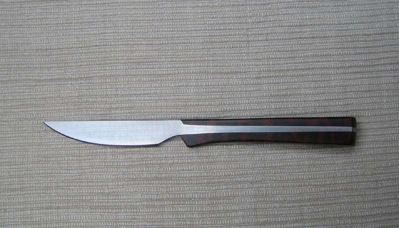

Es gibt auch eine etwas größere Version.
Gleiches Prinzip, hier mit mit Ebenholzgriffschalen.
Maße des "Großen": Klingenlänge 110mm, Gesamtlänge225mm
Das Kleinere hat 55mm Klinge bei einer Gesamtlänge von 125cm.
Der für die Messer verwendete Stahl ist 51CrV4.
