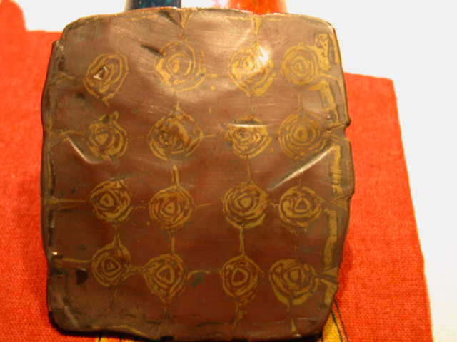

Ich habe gesehen, hier haben schon andere ihre Mokume-Arbeiten gezeigt. Das soll mich mal ermuntern auch mein erstes Mokume-Blech vorzustellen.
11 Lagen Kupfer
10 Lagen Messing
Größe der Bleche vor dem schweißen und schmieden ca. 30x28x1 mm
Das ganze in der Gasesse erwärmt und geschweißt. Dann geschmiedet. Muster eingebohrt und gefräst und flach geschmiedet.
Größe jetzt ca. 80X70x3 mm

Abend @ yaammoo !
Sieht interessant aus, das Muster, wie Rosen :cool:
Nur die Hammerspuren sind etwas unschön, vielleicht hättest du besser einen Treibhammer genommen für das Austreiben ?
Trotzdem ganz schön, sowas hab ich selbst noch nie gemacht,
JA, die Hammerspuren, die sind echt Mist. Ich werde das Blech nochmal glätten. Wollte nur gleich mal was zeigen.
Danke aber für die positive Rückmeldung.
