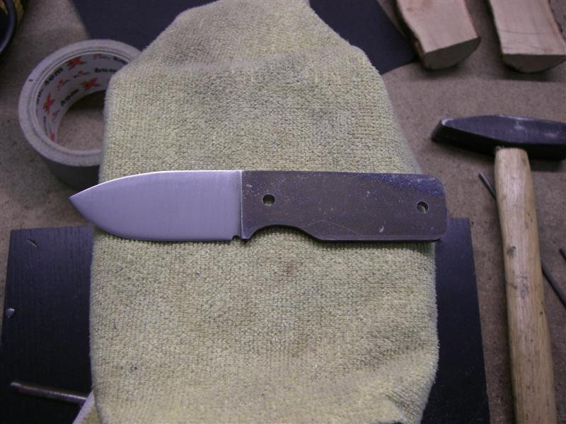

So jetzt zeige ich auch mal ein Messer.
Mache ja schließlich nicht nur Lanyards :hehe:
Ist mein 1. PSK und zugleich auch mein 1.ganz am BS200D entstandenes Messer.
Es kommt noch eine Paracordwicklung um den Griff
( was auch sonst :haemisch: )
Ansonsten bleibt es so,weil ich in letzter Zeit ganz vom Hochglanzfinish,polieren... weggekommen bin.
Mag es jetzt lieber rustikal.
Und Herberts Post: " Schleifen, Überhitzen, Härteverlust - ein "heisses" Thema " hat mich darin bestärkt.
Stahl: 1.2842-4mm dick
Schliff:leichter Konvex
Gesamtlänge:15,5cm
EDIT: HRC ~62
Irgendwie steh ich auf die kl.Messerchen,weil sie so schön in die Hosentasche passen bzw als Neckknife getragen werden können.
Würde mich interessieren was ihr davon haltet.
Lg

Servus!
Gefällt mir sehr gut!
:super:
Vorallem weil ich grad dabei bin was ähnliches zu machen!:)
Nur is es bei mir eine alte Hufraspel.
Gruß Thomas
ist eine gute Stahlwahl.
Andrew Jordan schmiedet seine Militär Messer auch daraus.
Bin sehr zufrieden mit dem Stahl.
Wie härtest du ihn, differentiell ?
Freut mich, dass es ausser mir auch noch wem anderen gefällt :lechz:
Na also ich härte meistens ganz "normal"
D.h versuche mit meinen Mitteln(Kohlenesse+Anlassaufbau ) ne brauchbare Härte hinzubekommen
Wenn dann meine Prüffeile nicht mehr greift bin ich schon happy :D
Aber an sich mag ich ja 1.2842 nicht so gern,weil ich es nicht so scharf bekomme wie andere Stähle.
ABER das liegt da ganz an mir und nicht am Stahl :lach:
