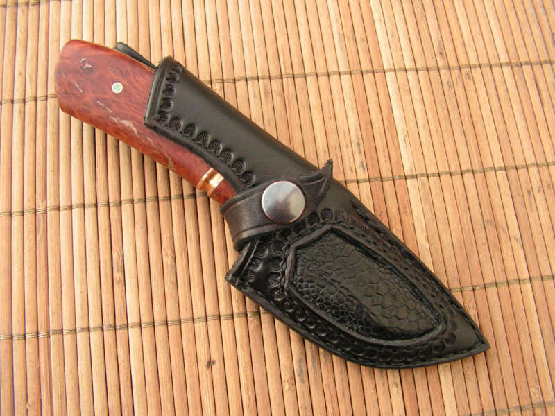

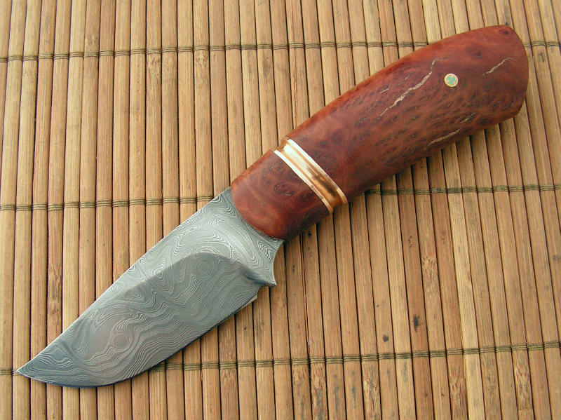

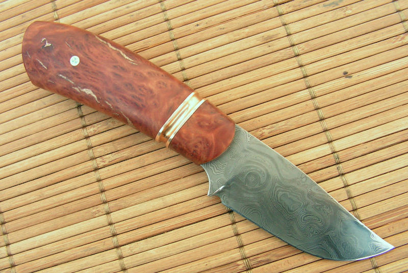

Hallo Zusammen,
hier kommt mein Allerletztes in 2007:
Klinge:
Stienen-Damast, 1.2842 und 1.2767, große Rose,
Länge ca. 80 mm, Dicke 4 mm, Breite 30 mm.
Die Klinge war nach dem Ätzen schon scharf und hat genagelt,
weshalb ich etwas heruntergeschliffen habe, damit die Schneide
stabil bleibt.
Griff:

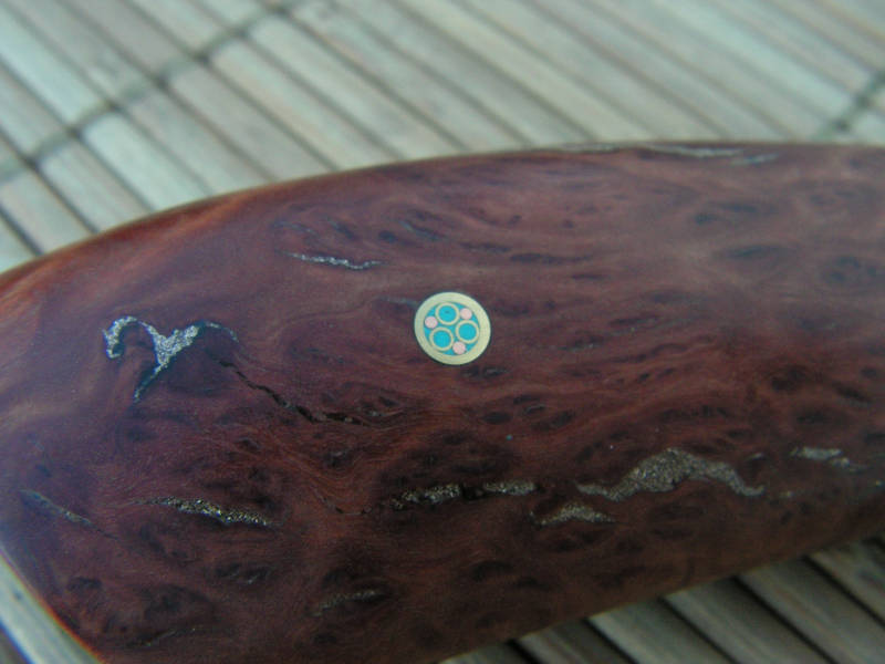

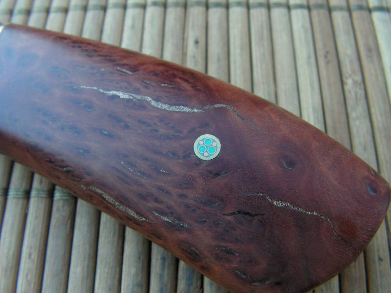

Red Mallee, Bronze, Mosaikpin (ja, ja, ich weiß),
Lunkerstellen mit Bronzefeilspänen gefüllt (hier im Forum abgeguckt),
Mit der Hölter'schen Mischung aus Tungöl, Schellack und Orangenöl
behandelt
Scheide:
Walkleder mit Spieß, Holzkern, gefütterter Scheidenhals,
schwarz gefärbt, Inlay aus Hühnerbein
Verwendung:
Brotzeit, Pilze säubern, Jagd, einhändiges Aufbrechen ist sehr gut möglich
Bilder wie gewohnt verbesserungswürdig, sorry!
Danke fürs Schauen und ich hoffe es gefällt!

Wunderbar, der Damast, die Klingenform, die Grifform, das Bronzeinlay, der Mosaikpin, alles einfach Klasse. Mein Kompliment!
lg Matthias
Sehr schön. Klasse verarbeitet (soweit man das auf Fotos beurteilen kann).
Weiter so- dann kann man auf weitere schöne Sachen im kommenden Jahr hoffen :super:
beste Grüße,
Markus
Die Rosen sind ja sehr groß ausgefallen und sehen aus wie zwei grimmige Augen. Das Messer wirkt auf mich ausgeglichen.
Ein schöner Abschluss in Sachen messer für '07
Hallo Robert,
ich finde es ist ein sehr schönes kompaktes Messer geworden. Es muss nicht immer eine besonders große Klinge sein. Für die angegebenen Zwecke sicherlich genau richtig. Ich durfte es ja schon live bewundern. Die Bilder finde ich aber gar nicht so schlecht.
Der Pin paßt gut zum Gesamtbild in Kombination mit dem Red Mallee und der schönen Bronze. Das Problem mit den Rissen im Holz wurde sehr gut gelöst. Die Scheide wie immer, in Deinem eigenen Stil, sehr gut gelungen.
Freue mich auf die Messer 2008.
Jürgen
Gleiches habe ich auch mal probiert. Das Material hatte ich damals mit Sekundenkleber vermischt eingebracht. Das Gemisch ergab leider eine hochglänzende Stelle auf dem Griffmaterial.
Hier bei Dir sieht es eher matt aus und harmoniert mit dem geölten Holz.
Darf ich fragen, mit welchem "Trägermaterial" Du den Bronzestaub eingebracht hast?
Danke

@Klaus
Das Problem kenne ich. Hatte ich auch.
Aber nur solange das Holz nicht fein genug gefinisht war.
Beim vorliegenden Messer habe ich bis Körnung 2000 geschliffen,
mit einigen Zwischenstufen. Bei dieser Körnung fing das Red Mallee
schon an, zu glänzen.
Als "Trägermaterial" habe ich den "Blauen" von R&G genommen.
Allerdings habe ich das Zeug mit einer Dosierspitze (0,3 mm Durchmesser, winzige Tröpfchen) aufgebracht, damit ich den Kleber auf den Riss konzentrieren konnte.
Der Mattglanz resultiert daraus, dass ich nicht mehr poliert habe, weil ich die matten Flächen in diesem Falle einfach schöner fand. Die Klinge ist schon "blinkig" genug, kommt bei den Fotos nicht rüber.
Es fasst sich sehr samtig an. Wenn es dann mit der Zeit doch speckig wird, OK.
