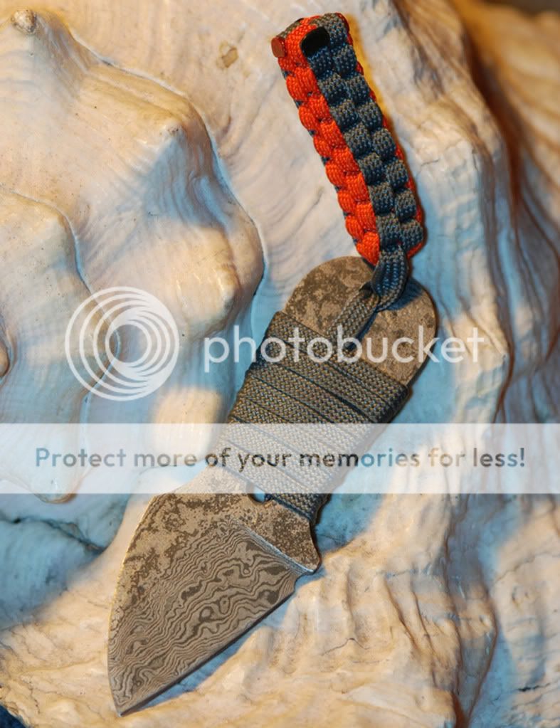

Hier noch ein Bild von meinem allerersten geglückten Damast.
War alles was davon übrig geblieben war.
Satte Klingenlänge von 40mm und Gesamtlänge von 97mm
Stahl 1.2842 und 75Ni8
Schleifkerbe ist nicht unbedingt schön, aber unerhört praktisch.
Hatte dieser Tage ein feines, fremdes Custom zum anfertigen des Erstschliffes.
Messer war komplett fertig, aber ohne Schleifkerbe, da weißt du nicht wo anfangen, es wird eben nur ein Kompromiss. Mit Schleifkerbe, kein Problem.
Grüsse an alle aus Olching von Erwin.
