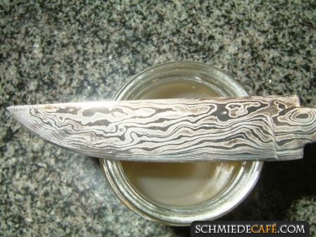

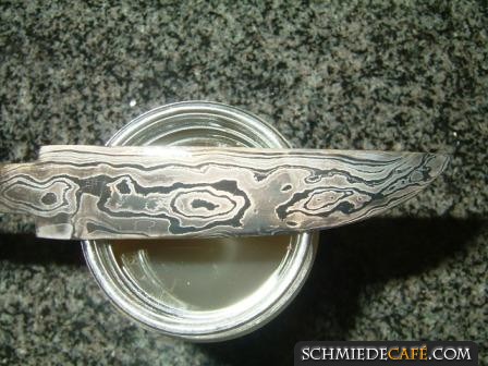

Hallo zusammen
Habe endlich auch meinen ersten Damast zustande gebracht.
Material: S 235 & alter Flachmeissel
Lagen: 96
Geätzt habe ich über Nacht in Essig.
Bild 1
Bild 2
Bin gespannt auf eure Kommentare...
Gruss Pius
Hi Fish (Haifisch)
sieht ja mal richtig gut aus. Sehr schönes Muster.
Gruß Heiko aka Lanfear

Hi Fish,
so eine wunderbare Klinge muss man doch einfach zeigen...
hab die Bilder mal als Anhang beigefügt ;)
Sieht wirklich super aus :super:

Hallo Simon
Besten Dank für deine Hilfe. Irgendwie hats bei mir geklappt, die Bilder anzuschauen und ich dachte es funktioniert ... :confused:
Jetzt passts auf jeden Fall. Danke. :super:
