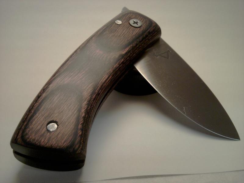

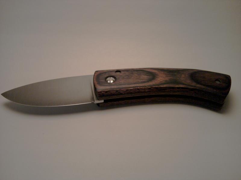

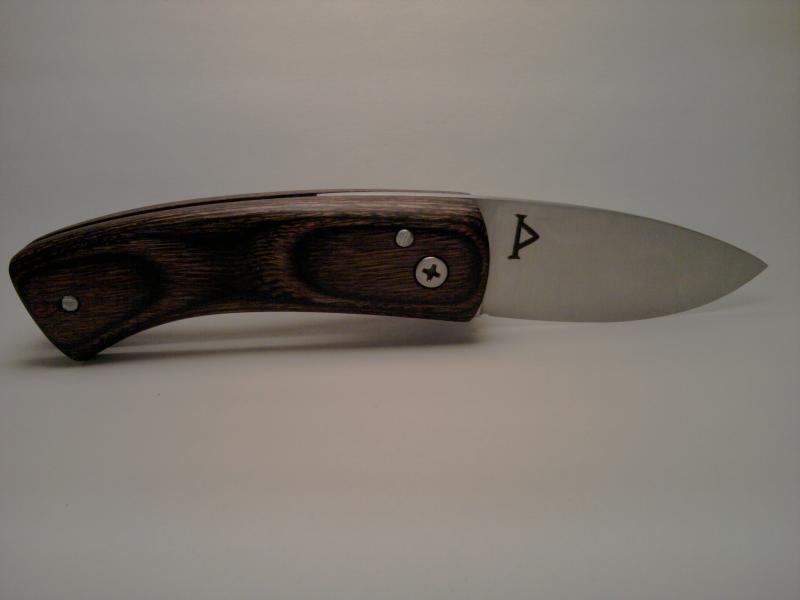

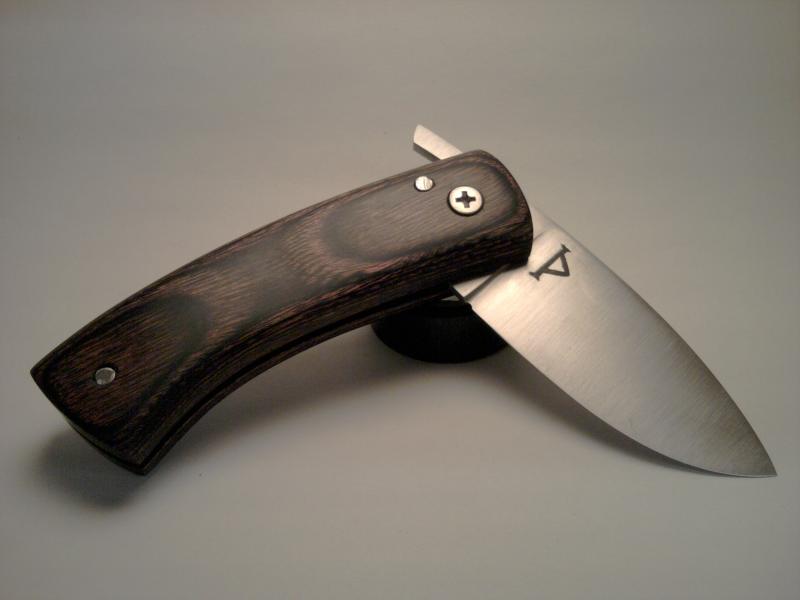

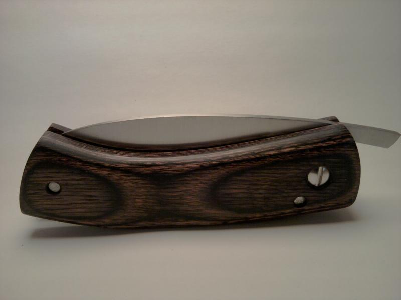

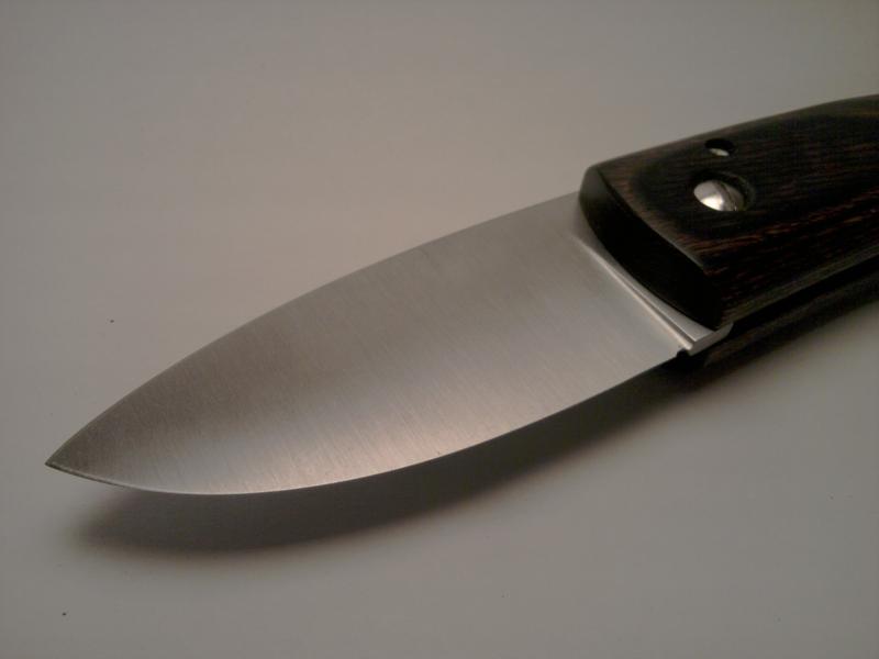

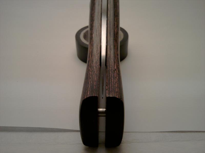

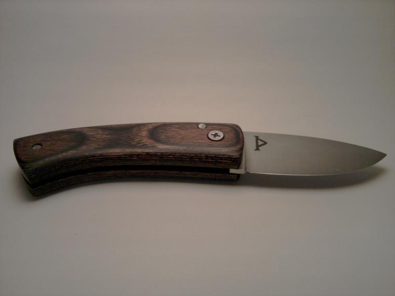

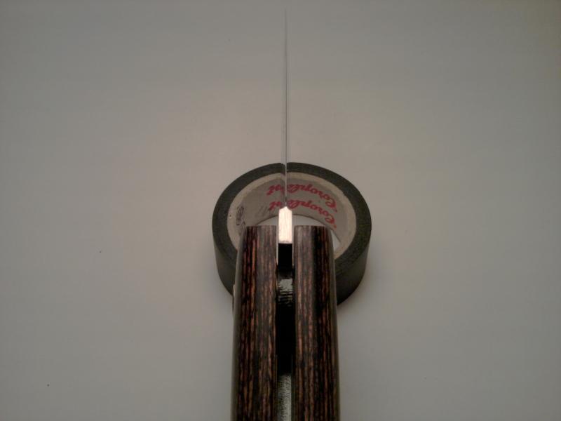

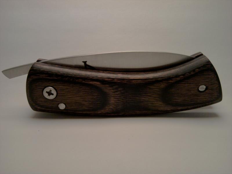

heute möchte ich euch meinen ersten Friction Folder zeigen. So ein Klapper war absolutes Neuland für mich. Es war allerdings leichter als gedacht. Er ist zu 99% fertig. Ich möchte nur noch eine Fangriemenöse und eine andere Senkkopfschraube verbauen. Das ist kein Problem, da der Klapper ja komplett zerlegbar ist.
Die Klinge ist aus dem bewährten 1.2510 in 3mm Stärke. Die Achse ist vom Obi, wie bei enricos poor man's Folder, nur in der 5mm Ausführung. Das funktioniert hervorragend. Leider gab es keine passende Schlitzkopf-Senkschraube, diese muss ich mir noch suchen. Als Spacer dienen Unterlegscheiben aus einer CH-53, die waren gerade übrig und passten. Die Griffschalen sind aus Pakkaholz, welches ich noch übrig hatte.
Den Folder hatte ich auch schon im Einsatz. Es wurden damit ein paar Brotzeiten zerkleinert, etwas Buchenholz geschnitzt und natürlich hab ich damit auch unser Abendessen vorbereitet. Dabei schlug er sich immer hervorragend. Und deshalb begleitet er mich jetzt auch immer in meiner Hosentasche.
Aber seht selbst:
Gruß Christian
