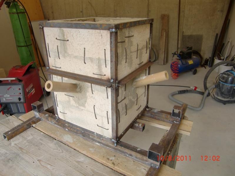

Huhu Leute!
Anbei die neuesten Fotos von meinem Rennofenprojekt:
Modell Deluxe:hehe: aus Schamottsteinen gebaut und in einem Stahlkäfig gefasst. Die Steine sind mit Schamottmörtel und Hafnerklammern verbunden. Es ist eine Tür zum Entnehmen der (hoffentlich riesigen) Luppe eingebaut. Er wird mit drei Keramikdüsen unter 35 Grad durch ein Industriegebläse mit Luft versorgt.
Der Ofen wird aus drei Teilen bestehen, welche ich mit den Transportösen und zwei Eisenstangen übereinander platzieren kann.
Momentan ist der unterste und wichtigste Teil fertig. Vor der Ofenreise wird der Innenraum noch mit Lehm ausgekleidet.
Natürlich ist dieser Rennofen weit weg von authentisch, jedoch ist mein momentanes Ziel einen möglichst halbaren und wirkungsvollen Ofen zu basteln. Das unser heimisches Erz auf traditionelle Weise verhüttbar ist habe ich ja bereits bewiesen, nun geht es darum, möglichst viel Rohmaterial für meine Katana-Rohlinge zu gewinnen.
Ich freu mich auf Eure Meinung oder eventuell Fragen.

Rennofenversuch
.....Anbei die neuesten Fotos von meinem Rennofenprojekt...... aus Schamottesteinen gebaut und in einem Stahlkäfig gefasst. Die Steine sind mit Schamottmörtel und Hafnerklammern verbunden......Vor der Ofenreise wird der Innenraum noch mit Lehm ausgekleidet....... jedoch ist mein momentanes Ziel, einen möglichst haltbaren und wirkungsvollen Ofen zu basteln.......
Der Sinn der Klammern erschließt sich mir nicht. Aus dem traditionellen Ofenbau (Keramikbrennöfen) kenne ich sie nicht, wohl weil unterschiedliche Materialien immer Probleme machen, weil sie sich unterschiedlich stark ausdehnen, je nach dem, wie sie sich aufheizen. Eine Metallklammer kann die Steine auch nicht am Reißen hindern.
Die Lehmauskleidung des Ofens ist ein schwieriger Punkt, je nach dem, welchen Schmelzpunkt Dein Lehm hat. Gelegentlich bilden sich auch Eutektika beim Kontakt mit der Schamotte. Das solltest Du unbedingt vorab testen!
Viel Erfolg!
sanjuro
Hallo!
Die Metallklammern werden im Kachelofenbau verwendet um die Steine nach erfolgter Ausdehnung wieder zurück in den Verband zu rücken.
Gruß Dama
Mut kann man nicht kaufen!

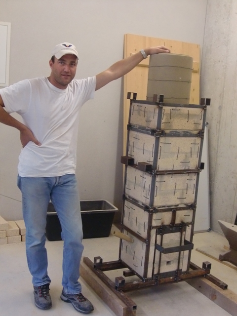

Neues von der Rennofenfront!
Mein Ofen ist nun fertig und hat eine stolze Höhe von 180 cm erreicht. Nach einigen Tagen ausheizen werde ich den ersten Versuch wagen.
Für Interessierte ein Bild:
Gruß Dama
Wenn du den Ofen zum ersten Mal im Einsatz hast, stell ihn weit weg von allem Brennbaren. Die Konstruktion ist zwar wirklich toll gemacht, du hast echt keine Mühen gescheut... ich befürchte aber, dass der Ofen die Temperaturen nicht lange mitmacht. Ein Rennofen ist eben kein Kachelofen...
Wenn es doch funktioniert, super, ich würde mich freuen! Aber sei vorsichtig...
Hannes
Donnerwetter! Bin gespannt, lass dich nicht beirren und leg los.
Mehr als durchbrennen kann er nicht, und berichte bitte.
Gruss Romain
