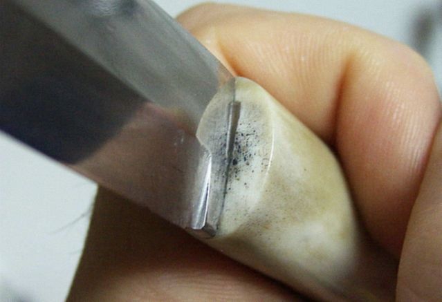

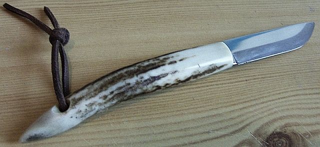

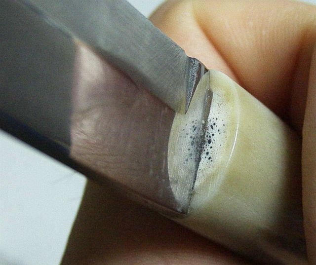

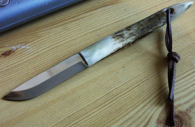

naja, perfekt ist's noch nicht, aber es sollte ja auch ein user werden.

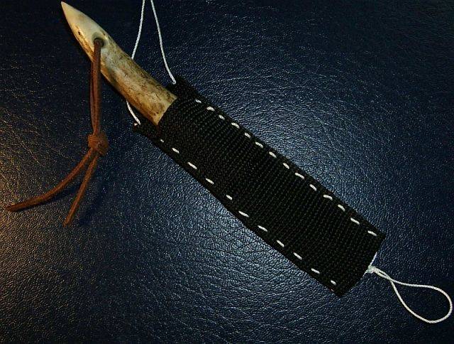

gefertigt aus fertigklinge sandvik 120c (oder wie das heißt) und einem stück abwurfstange. die provisorische scheide ist aus corduraähnlichem material.
genug erzählt...
(auch nicht so tolle :eek:)bilder sagen mehr als worte!

Hallo !
Also mir gefällt es sehr gut.
Sehr traditionell.Masse wären interressant.
2 Fragen:
Ist die Klinge nur eingeklebt?
Bekommt das gute Stück im Endeffekt vielleicht noch ein Lederkleid?
Würde gut passen mein ich.
Gruss
Helmut
ALSO mein Lieber,
- ich finds hübsch !
Vielleicht, weils so einfach ist, schlicht und urwüchsig. Für ein rustikales Ledergewand würde auch ich plädieren.
Lieber Gruss, Ralf.
danke für das lob :)
klinge: L=7,5cm D=2mm, H=1,7cm
griff: L=12,5cm
die klinge wurde mit epoxy in ein ausgearbeitetes loch geklebt, hält bombenfest.
klinge wurde auf diamantschärfer auf null geschliffen, dann auf lederriemen mit polierpaste abgezogen. "hmmmm.... scharf.":teuflisch
eine lederscheide soll kommen, vllt. auch ein scrimshaw auf der griffvorderseite, wo die rechteckige stelle quasi danach schreit, aber das ist noch nicht fest.
