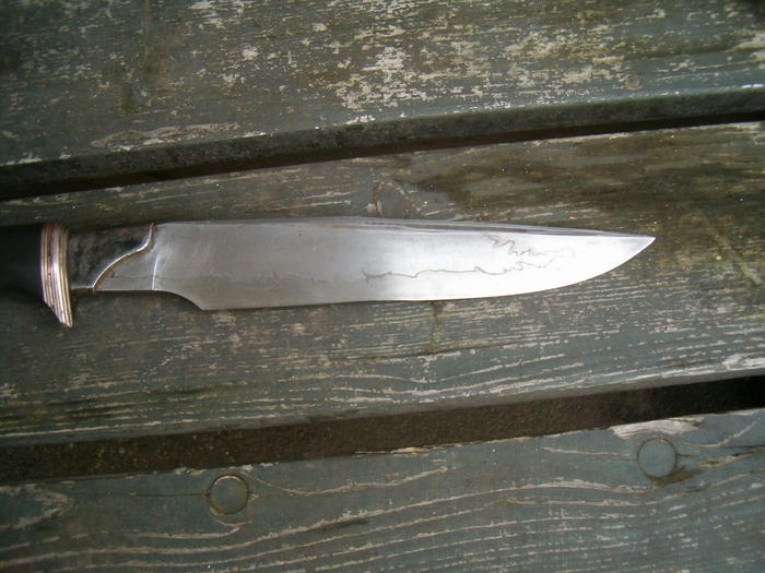

mein erster wirklicher Hamon
Torsten Pohl
2.452
und meinen ganz speziellen ganz speziellen Dank an Gerhard Wieland der mir in unendlicher Geduld den weg immer wieder beschrieben hat.
Nun ja die Brücke war gebaut ich bin sie gegangen!
hier isse nu, nach diversen mißlungenen Versuchen und dementsprechend nicht sauber ausgearbeiteter Klinge, da ich mit den üblichen Katastrophen rechnete.:D Die ganz unten natürlich, Damast und wootz zählt nicht die lagen nur zufällig dabei, und das sind die besten Bilder die meine Kamera zusammengebracht hat.
Material ist unbenutzte Vorkriegsblattfeder von DKW, der 0,75%C bisi Klainkram und ne absolute Miniprise Si enthält (deutlich weniger als der heute übliche).
Tschau Torsten

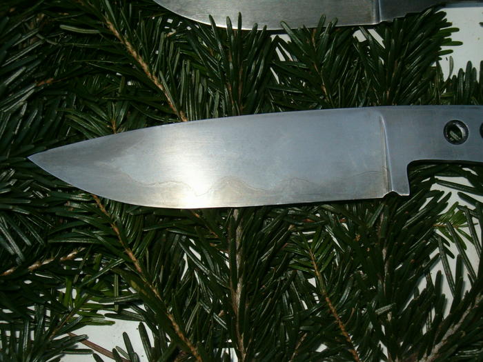

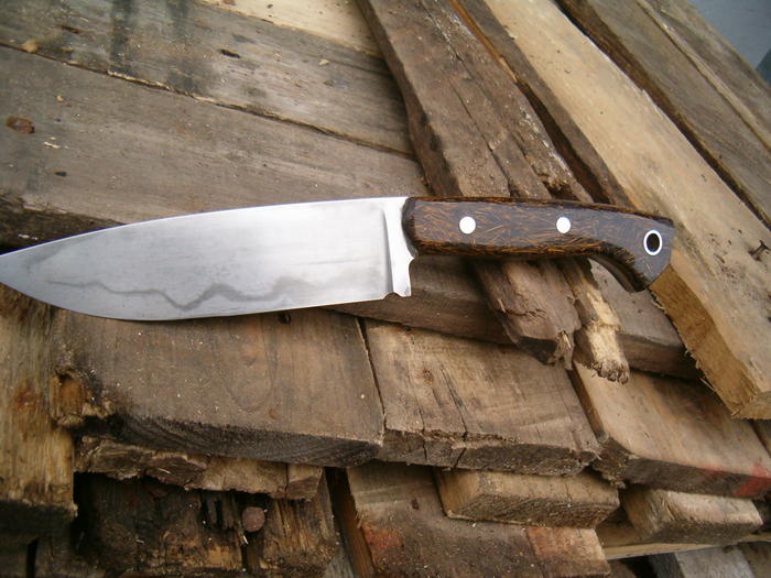

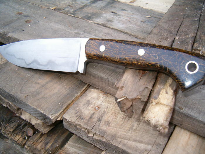

Und da man ja wissen will ob das nun alles passt mit der WHB und was so geht, was sie abkann usw. hab ich mir quick and dirty aus einem bischen Stahl Mokume, Mooreiche und ner mit Griff 40cm langen und am Ricasso 8,5mm starken Federstahl Fighterklinge (ebenfals DKW Vorkrieg mit massivem Hamon), ne Competition haudraufwaszeughält Geschichte gebaut. (kleinigkeiten wie Fangriemenöse etc. werden noch nachgerüstet.
Den Weihnachtsbaum schlagen im Wald hat sie bereits klaglos weggesteckt und etliche Bretter zu Kleinholz für meinen Werkstatofen verwandelt, rasieren tut sie immer noch ausbrüche zeigt sie trotz brutalster Misshandlung ebenfalls nicht, bin bsher sehr zufrieden.
Viel Spaß beim gucken dieses groben Werkzeugs:irre::irre:
Tschau Torsten
hallo thorsten
na geht doch!!!!!:steirer::steirer:
also dein haudrauf werkzeug hätte es verdient,erstens sehr sauber fertig gearbeitet zu werden,und zweitens bessere fotos zu bekommen.:steirer::steirer:
denn was man auf den bildern sehen kann,deutet eindeutig auf ein verdammt schönes messer hin.
grüsse
hano
ach ja wenn du auf den fotos den hamon schöner zeigen willst,versuchs mal mit schrägem lichteinfall.:super:

Haudrauf ist haudrauf sozusagen Materialtest mit Stil, da wird nix mehr geschönt das ist was es ist, ne grobe nummer so hat das Mokume zB winzige Fehler, die Zwinge nicht wie ich will usw, aber ich verrate jetzt schon mal das es mir derart gefällt das ich ein weiteres diesmal in sauber am bauen bin:D.
Und ne neue Kamera ist nun endlich auch genehmigt, das sollte in Zukunft besser werden.
Tschua Torsten

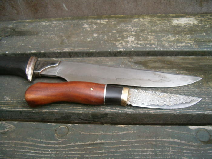

Größenvergleich mit einem 21cm langem Damastscandy von mir.

Hast Du in Öl abgeschreckt?
Viele Grüße Ulf
Ups eben erst entdeckt das da ja noch Feedback kam, sorry und vielen Dank für euer Feedback.
@Noa ich schrecke alles was in diese Richtung geht, in heißem Öl ab, mit ziemlich genau 60Grad Temp.

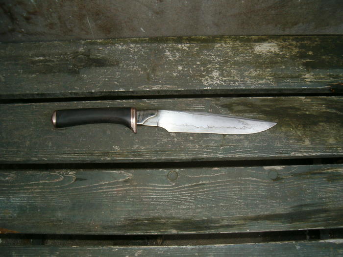

@all die es interessiert, das ursprüngliche Testobjekt hab ich dann doch mal fertig gemacht, bis aufs Höschen das wird wohl aus Kydex kommen.
Und scharf isses auch noch nicht.
Und sieht jetzt so aus, achja das Grifmaterial ist auch von mir gemacht und ähnlich im Aufbau wie alle Verbundstoffe. Öse und Nieten V4a.
Tschau Torsten
Hallo Torsten
Schönes Messer und coole idee mit dem Griffmaterial.
Durch die Fäden die du eingelegt hast zerspringt der Kunststoff vermutlich auch nicht so schnell, also sogar noch sinnvolles Design :cool:
