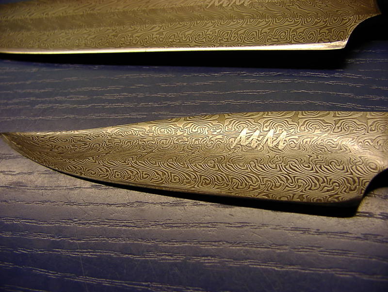

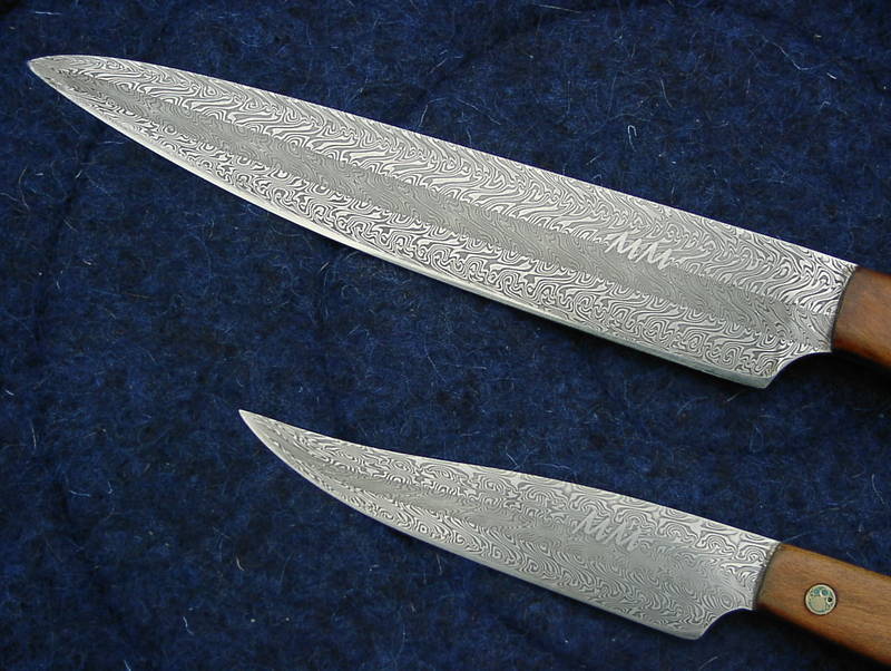

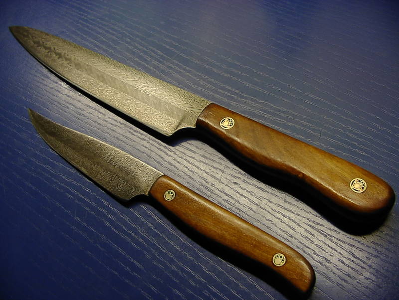

Zum Einstand möchte ich euch mein erstes Pärchen nicht vorenthalten:
Mit freundlicher tatkräftiger Unterstützung meines Mentors Peter J Stienen (Nochmals meinen herzlichsten DANK Peter) zähle ich jetzt auch zu den infizierten.
Aus fünf Bahnen Torsionsdamast entstanden diese zwei Helferlein gegen militantes Gemüse und beinharten Schinken.
Kirschholz geölt mit Mosaikpin
Schweissverbundstahl 1.2842 und 1.2767
Das Kleine:
Gesamtlänge 220 mm
Klinge 110 mm
Höhe 16 mm
Das Große:
Gesamtlänge 305
Klinge 190
Höhe 33
Natürlich hat es noch Fehler, sonst wäre es nicht meins
. Aber das können die Profis unter euch sicher besser beurteilen. Na dann mal los.
