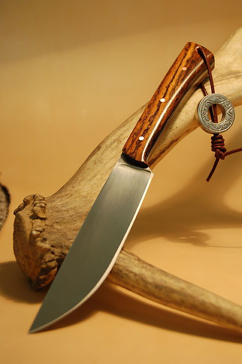

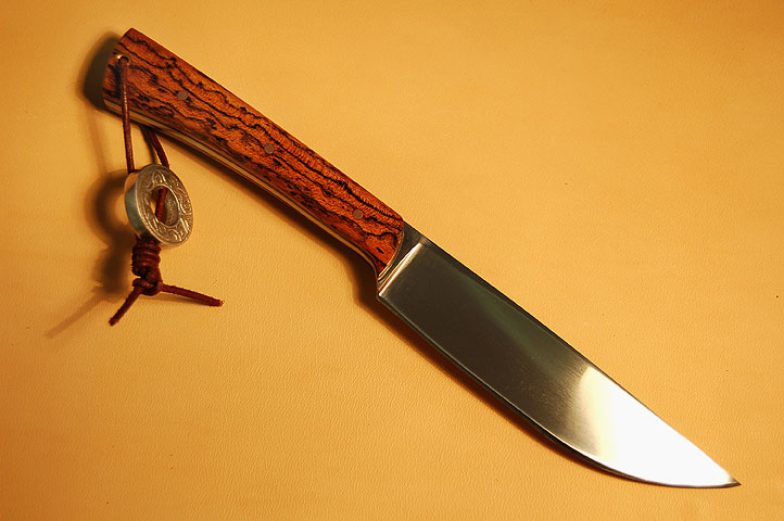

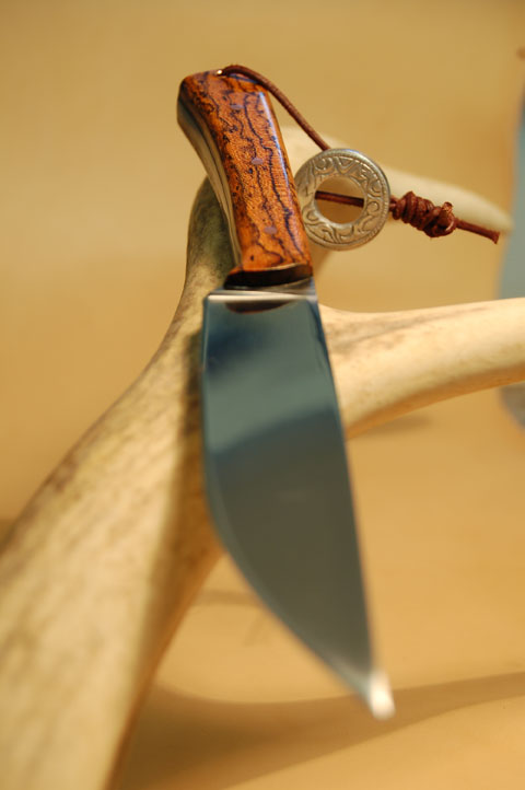

Nachdem die Werkstatt nun fertig ist, konnte ich am Sonntag auch
endlich mein erstes Messer fertig machen und meine erste Scheide
bauen. Speziellen Dank an Mücke für Hilfe, Rat und Geduld!
Ich hoffe es gefällt und freue mich über jedes Feedback ...

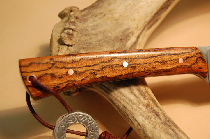

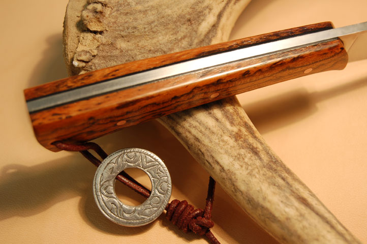

- Klinge: 1.2379 D2 auf 58-60 HRC gehärtet, 3,2mm, Hohlschliff komplett
- Griff: Bocote(mexikanischer) Palisander mit CCL-Öl behandelt, genietet und geklebt
- Pins und Öse sind aus Bronze
- Maße: Klinge 123mmx30mm, Griff 106mm, gesamt 229mm

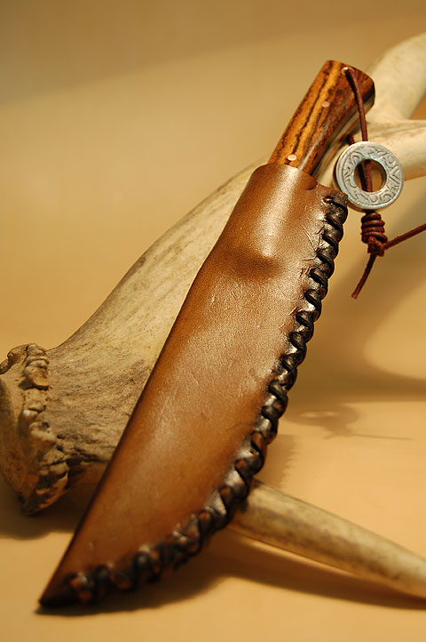

- Scheide: 3,2mm naturgegerbtes Leder mit Antik-Finish (Schnellschuss a'la Messermagazin :p)

Mensch Mike.
Dein ERSTES? Hut ab, sehr sehr sauber verschafft!
Da weiss ich meine Rohlinge in besten händen.
Was mich dann echt neidisch macht, sind die Bilder. Sauberst. So will ich das auch hinbekommen....
WEITER SO! :super:
M7*M
Super schönes Messer,
aber das mit dem "ERSTEN" ist wohl Verarschung?.........oder :staun:.
Das schaut mir aber echt vernünpftigt aus! Gute Propertionen, sauber gemacht.... und das ist wirklich Dein erstes?? Tolle Leistung, Gratuliere!

Hallo Micha,
gratuliere, tolles Messer, dein Erstlingswerk. Bilder sind auch klasse.:super:
Freue mich schon auf das nächste Stück von dir..:D

Vielen Dank für die lobenden Worte, dass macht Mut und Lust auf mehr :)
Das Messer ist wirklich mein erstes. Das war allerdings auch nur durch die tolle Anleitung
von Mücke möglich und die vielen Informationen hier im Forum, sonst hätte ich mit Sicherheit mehr versemmelt. Speziell das Schleifen der Klingenform "aus dem Vollen" und er Hohlschliff waren für
mich alles andere als einfach.
Was die Form angeht, da habe ich mich hier im Forum inspirieren lassen (bitte Betroffene um Nachsicht ;)). Aber ich bin zufrieden und freue mich auf das nächste Projekt, diesmal schon
mit etwas mehr Erfahrung und Mut (dann dauert es eventuell auch nicht mehr so lange).
Uih, das schaut gut aus - ich mag die schlanke, elegante Form. Hast Du noch ein Foto mit einer einfachen Draufsicht ohne perspektivische Verzerrungen?

Das ist ein prima Messer geworden :super:
CCL-Öl bringt doch einfach eine klasse Oberfläche ,habe das schon oft verwendet.Nicht nur für Messergriffe.
Dafür,daß es dein erstes Messer ist,muß ich sagen Hut ab.
Super! Da hat jemand entweder Talent oder hat sich hier gut Wissen angeeignet. Naja, vermutlich beides. Haste gut gemacht!
Stört das Gebambel hinten dran nicht beim Arbeiten?

prima Fotos hast du gemacht. Die Lederscheide passt perfekt zum Messer und der Klingenabzug sieht auch edel aus.

Wow, da stimmt ja alles. Vom Griff zur Klinge bis hin zur Scheide sieht alles sehr Stimmig aus. Ich bin mal auf deine nächsten Messer gespannt.:super:

Wirklich ein sehr schönes Messerchen hast du da gemacht :super:
Du hast Talent keine Frage,sonst würde auch Wissen und Anleitung nicht zu so einem tollen Werk geführt haben!
