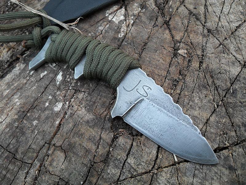

Heute bin ich mal dazu gekommen mein EDC abzulichten. Das kleine ist eigentlich immer dabei, entweder als Neckknife oder in der Hosentasch.
Als Klingenstahl hab ich 3.5 mm starken 1.2379er verwendet. Das Messer habe ich bis auf das grobe finish nur mit der Feile und Säge gemacht. Zum schluss wurde die Oberfläche noch angeätzt der Griff umwickelt, und fertig. Insgesamt ist es 11.5 cm lang und ca 3 cm breit.
Freu mich wie immer über Kommentare.

sehr schoen :super: ... es sollte einen fischnamen erhalten (siehe vorletztes bild - sieht ja wie einer aus) :p
ps: wer hat die waermebehandlung gemacht?

So in der Art gibt es ja viele. Aber dein Design gefällt mir sehr.
Es ragt trotz der groben Bearbeitung wirklich aus dem gros der Kleinen Fixed heraus.
Besonders gefällt mir die Idee des Griffes und dazu der Klingenrücken (habe ich so noch nicht gesehen). Bestimmt sehr griffig.:super:

@Franke: Nachdem das Bandschleifband meines Handwerkerbandschleifers doch ziemlich gelitten hat von der Bearbeitung eines größeren Messers aus D2 hab ich mich entschlosssen das Kleine von hand anzugehn, um s Ricasso nicht zu versauen hab ich mir ein stück Baustahl als Anschlag angespannt. Um dann noch eine möglichst glatte oberfläche zu erhalten musste dann noch kurz der Bandschleifer mit 180 korn ran.
