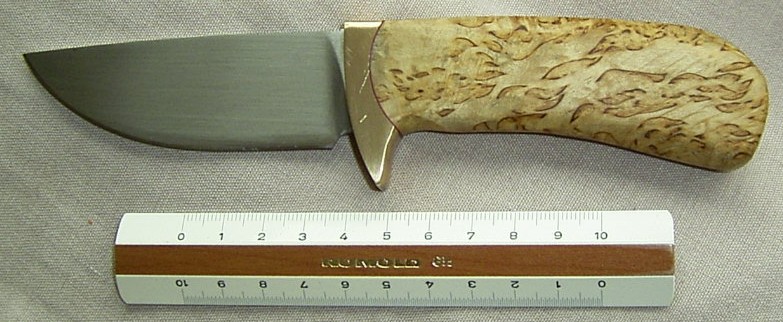

Ich wollte es Euch nicht vorenthalten, obwohl noch einiges dran zu tun ist. Die Kratzer auf dem Handschutz müsse noch weg, der Griff wird noch mit Leinöl behandelt, und muß auch noch poliert werden. Aber das kommt später.
Ich habe das Messer mit dem noch unbearbeiteten Griff von Eukalypt in Solingen bekommen, und mich lange nicht getraut, überhaupt etwas daran zu machen. Ich hatte das Gefühl, dass ichs nur versauen kann. Das hervorragende Klingenfinish, mit der extrem genau gefeilten Riffelung auf dem Rücken für den Daumen, die rasiermesserscharf abgezogenen Schneide, die nach vorn spiegelpolierte Oberfläche des Handschutzes aus Phopsphorbronze. Und das schöne Birkenholz.
Dann hab ich mich gestern doch rangetraut, und eigentlich gefällt es mir jetzt schon.
Kein Wunder, Eukalypt hat das hervorragend hingekriegt, da kann eigentlich kaum noch was schiefgehen.
Also, Klinge aus Kugellagerstahl 1.3505, ca. 4 mm dick an der dicksten Stelle, nach vorne zulaufen,
Klingenhöhe ca. 28 mm, Klingenläge 80 mm, Gesamtlänge 180 mm
Der Griff ist aus Birke, der Übergang vom Griffholz zum Handschutz ist rote Fiber, der Handschutz aus Phosphorbronze.
Liegt knuffig in meiner ziemlich kleinen Hand, der kriegt wahrscheinlich keine Gürtelscheide, sondern eine für die Hosentasche.
Hier mal ein Bild. Demnächst mehr.

hast du da im hinteren Griffbereich geraspelt? wenn ja die Stiemen bekommst du durch mehmaliges wässern und schleifen vieleicht wieder raus.
Noch viel Spaß mit dem Kleinen,
David
@eukalypt: ja ja, und ich lass die Riefen drin, das mach ich häufig, wenn ich das Holz mit Leinöl behandle. Das gibt dem Ganzen "Gebrauchscharme". Ist nur überschliffen, gewässert, überschliffen, damit die Übergänge glatt sind. Das Griffgefühlt ist klasse. Ich mag das lieber als die 100% glatten Griffe.
Hab das Leinöl schon drauf, trocknet fröhlich vor sich hin, und Leinöl feuert die Maserung nochmal richtig an. Sieht klasse aus.
Den Handschutz hab ich an der Seite nicht poliert, sondern mit 1200er Siliziumkarbidpapier quer zur Messerlängsrichtung satiniert. Danach mit Stahlwolle behandelt. Paßt besser zum schönen rustikalen Holz als Hochglanz. Nach vorne ist Deine Spiegelpolitur erhalten.

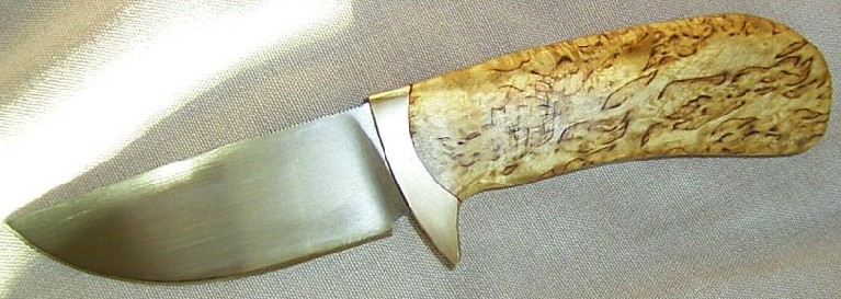

So, so sieht es mit Leinöl aus. Sieht man überhaupt einen Unterschied?

Das Bronzefinisch ist auch sehr gut geworden! Hierzu eine Frage : Nach dem Satinieren noch mal mit Stahlwolle behandeln? Welchen Effekt bringt das ? :confused:
Gruß Bernhard
@trigger06: bringt "Tiefe" in ein finish. Hängt natürlich stark vom Druck ab, aber ich mach das immer zum Schluß. Natürlich hier auch in Satinierrichtung mit der feinsten Stahlwolle.
Stahlwolle kann sogar eine Art Politur erzeugen, nicht so spiegelnd, aber mit sehr viel Tiefe. Auch bei Holz lassen sich griffige und doch glatte OBerflächen hervorraend mit Stahlwolle erzielen.
