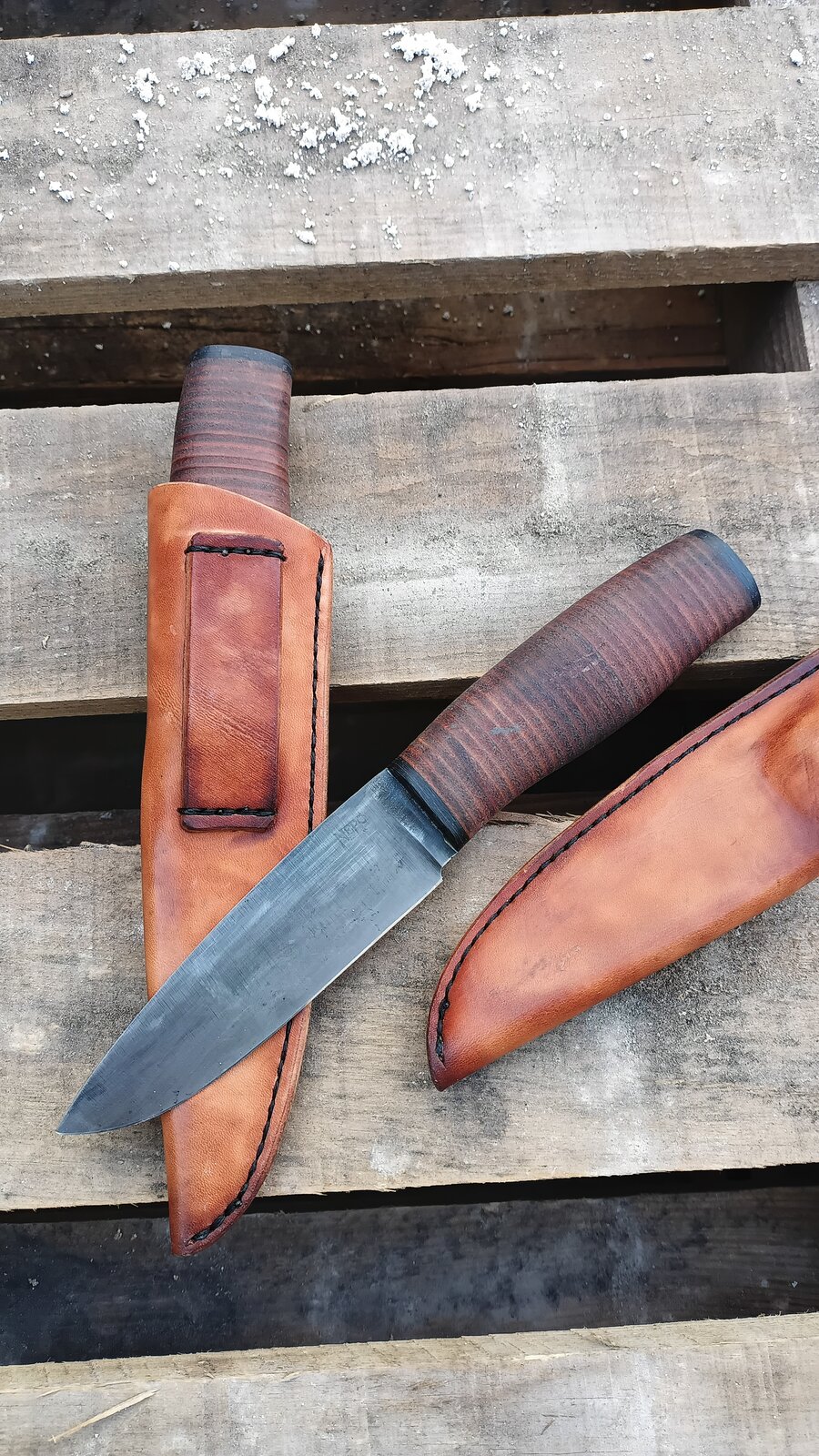

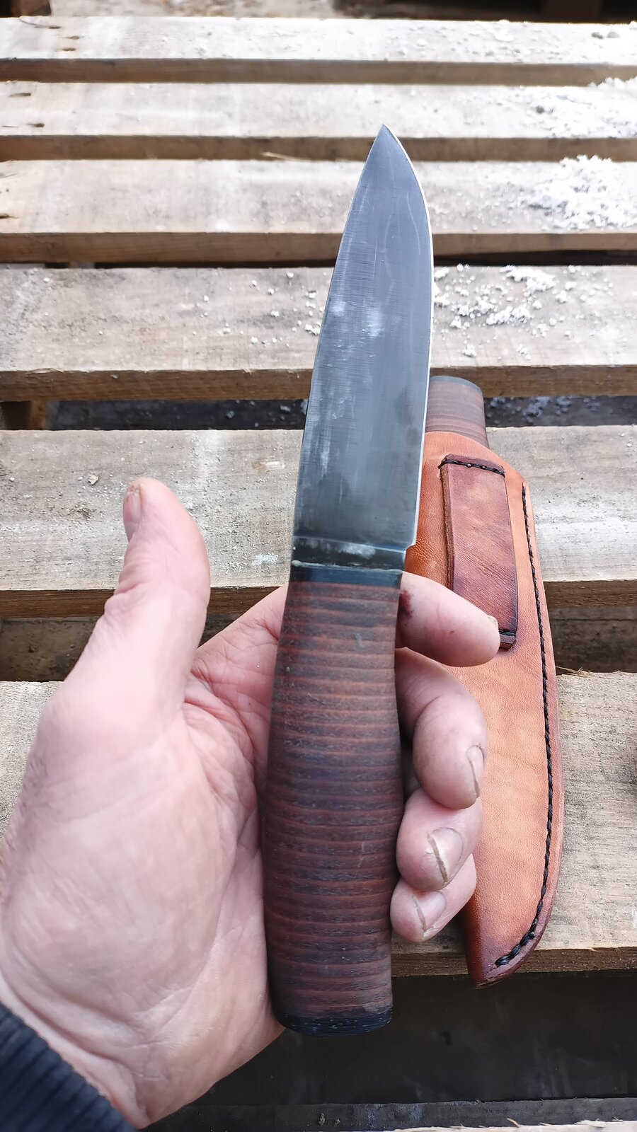

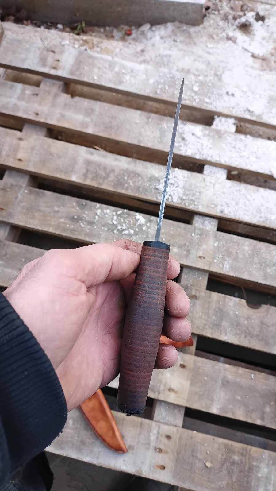

Ihr habt ja schon mitbekommen,dass ich die letzten Jahre wenig Zeit zum Messerbasteln hatte...anderes ist halt momentan wichtiger. Das wird sich auch irgendwann mal wieder entspannen, aber gerade jetzt ist die Zeit dafür recht knapp.
Da aber ein Freund von mir rundet und seit 9 Jahren auf ein Messer von mir wartet, habe ich das zum Anlass genommen diese Aktion dazwischen zu schieben und auch mir mein finales Outdoor Messer zu basteln ...
Das Design ist ganz eng am Bronco , das finde ich sehr gelungen,nur halt mit Materialien,die mehr "ich " sind.😁
Gesamtlänge. 23,5 cm
Klinge. 12,0 cm
Stahl. 80CrV2 in 2,7mm
Griff Leder mit Bienenwachs veredelt
Abschlüsse in Carbon
Danke fürs Schauen,
Gruß Ralf

Moin Ralf,
die Linie, die Materialwahl und das Finish von Griff und Klinge finde ich absolut stimmig.
Das Ding hat einfach Charme.
Setzt mich doch bitte auf die Liste, dann freu ich mich in 9 Jahren. 😜
Danke für die Vorstellung!
Mensch, Ralf, schau bloss zu, dass Du wieder mehr Zeit bekommst. Das ist toll, was Du da gebaut hast. Mann!!!!!
Danke Junxx
Keine Sorge Herbert, das wird schon. Momentan arbeiten wir daran dass wir zu den Schwiegerleuten ziehen können um sie zu unterstützen, aber ich hab dann auch den einen oder anderen Vorteil. Zb wird die Werkstatt etwas größer und die Schmiede liegt auch schon im Garten und wartet nur darauf aufgebaut zu werden.
Gruß Ralf
Schön wieder was schneidiges von Dir zu sehen, Ralle. Ich finde es gut, dass Du Dich an ein bewährtes Design anlehnst und trotzdem Dein Ding draus machst.
Mir gefällt es optisch rundrum und da ich ja bereits ein Messer von Dir habe, weiß ich das Du keine halben Sachen machst. Deine Messer funktionieren auch👍🏽
Danke Reini....man sollte halt immer das optimale der gerade verfügbaren Fertigkeiten abrufen.
So...Messer ist abgeliefert und die Freude riesengroß....
2 Gebirgsjäger - 1 Messer...passt
Gruß Ralf

Klasse Messer, mit ebensolcher Lederscheide! Die Klingenform gefällt mir sehr gut! Eine Mischung aus tactical und outdoor - perfekt. (y)
Matthias
@nepolsky Was mir besonders gefällt, dass du ein taugliches Gebrauchsmesser gemacht hast. Die Klingengeometrie, der Stahl und der Retrogriff sind wirklich für jedes Abenteuer bereit. Egal ob Keiler aufbrechen oder Anzündholz schnitzen, das Messer schafft das locker. Tolles Messer und gut gemacht. Vielen Dank für's Zeigen.
Gruss Ulli
