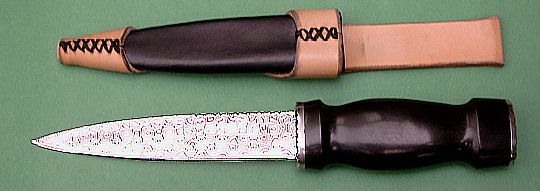

Ich hab heut meinen Sgian Dubh von Günter bekommen, und obwohl ihn ja schon ein paar von euch auf dem Reginal-Forumtreffen gesehen haben, will ich ihn gern auch den andren zeigen.
Die technischen Daten :
Gesamtlänge : 230 mm
Klinge : 127 mm
Klinge und Beschläge : Damast, kleine Pyramiden von Markus Balbach, 4 mm
Griff : aus sehr dunklem Grenadilleholz, Erl wurde im Griff eingegossen und mit dem Abschluß verschraubt.
Das Meser schaut live noch viel toller aus als auf den Fotos, der Damast zeichnet wirklich sehr schön und man merkt dem Messer an, daß es wirklich mit Liebe zum Detail gemacht worden ist. Besonders gefallen mir die Fileworks auf den Beschlägen und natürlich das auf dem Klingenrücken (Foto reich ich noch nach) und die tolle Lederscheide. Da hat sich Günter wieder was ganz besonderes einfallen lassen :super:
Das Messer ist nahezu perfekt gemacht und scharf wie noch was. Es hat nur einen Nachteil, es ist zu schön zum benutzen ;)
Aber ich bau mir mal selber eines, und das wird dann sicher einfacher und lange nicht so schön und das kann ich dann schinden :D der Messertyp ist halt einfach klasse !
An dieser Stelle noch mal herzlichen Dank an Günter für die tolle Arbeit :super:

Hallo Nidan!
Schaut schön aus Dein Messerchen! Da hat Guenter mal wieder ganze Arbeit geleistet.
Eine Frage hätte ich allerdings noch zu der Scheide:
Nach welchem Prinzip hält die Scheide das Messer. Auf dem Foto auf dem das Messer in der Scheide zu sehen ist, liegt der Handschutz auf dem Scheidenmund auf. Oder ist die Scheide so eng, dass sie durch bloße Klemmkräfte an der Klinge und nicht am Griff hält?
Es grüßt Dich der Leo.

Wie ist das mit dem Verschrauben der Abschlussplatte?
Ist da in die dünne Platte von innen einen ein Grundloch-Gewinde geschnitten oder hat die noch einen Zapfen der in den Griff ragt?

Soweit ich mich noch erinnern kann, hatte ich für Günter den Damast (alles rostfreier Damast!) für die Abschlußplatte mit einer Art Krampe versehen. Dieser Griffabschluß wurde dann eingeklebt.

@ Leo : Jo die Scheide hält wirklich die Klinge sozusagen durch Klemmung,ein bißchen was trägt auch sicher die "Maserung" der Klinge bei die ja auch nen gewissen Gleitwiderstand bringt.

Die Klinge ist separat am Griffende unter der Abschlußkappe mit einer Mutter verschraubt. An die Kappe ist, wie Markus schon schrieb, eine Krampe mit ca. 25mm langen Beinen angeschweißt und im Griff verklebt.

Ist der dunkle Teil der Scheide auch Leder?
:super:
Hi bigbore, jo das dunkle ist auch aus Leder, das scheint so ne Art Lederhülse zu sein die von dem "Gehänge" gehalten wird. Echt tricky die Konstruktion :super:
