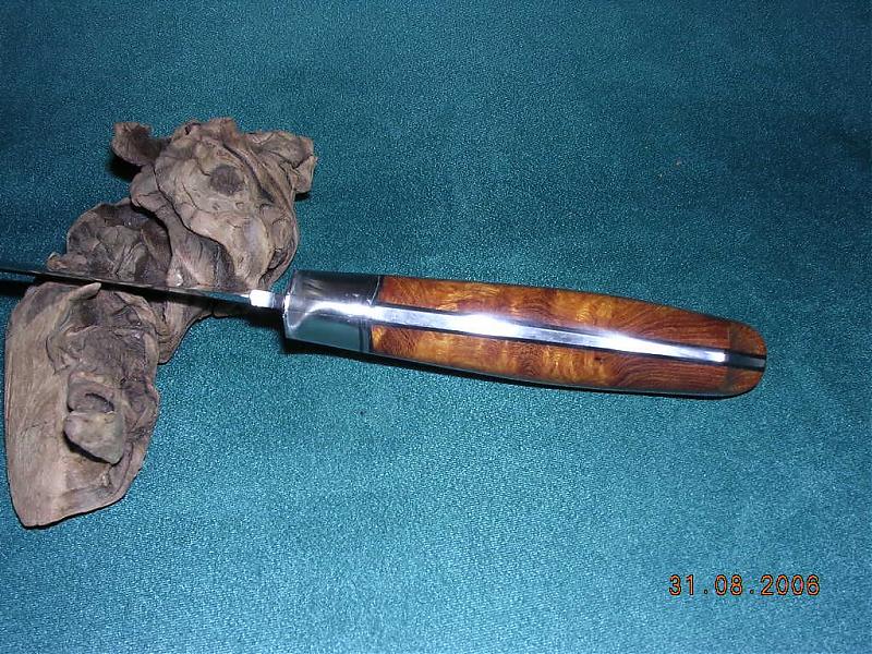

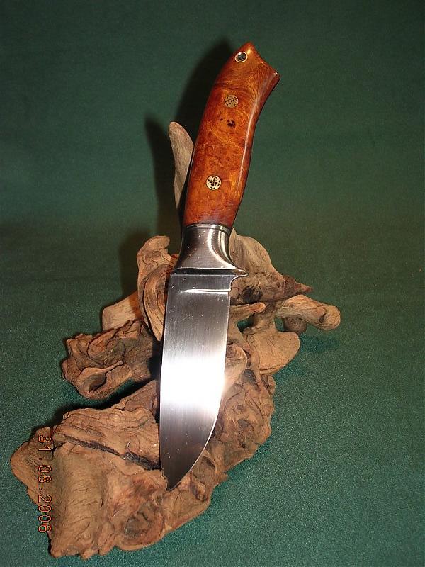

Wollte euch mal mein neues zeigen.Ist zwar schon eine Woche Fertig,aber ich kam jetzt erst zum Fotografieren.
Messerlänge:215mm
Klingenlänge bis zu den Backen100mm
Stahl:RWL 34,
Hrc:60
Griff:Wüsteneisenholz,
Mosaikpins,
Schwalbenschwanz,
Tapered Tang

:super: ich habs schon in der hand gehabt - ätschibätsch :D
war zwar noch nicht ganz vollendet, aber fast !! und es liegt superklasse in der hand:super: :super:
Hallo Ihr Hessen,
Ihr könnt echt stolz sein auf Euren William (Knothole) und auf sein Messer!
Ein echtes Superteil, - Gratulation.

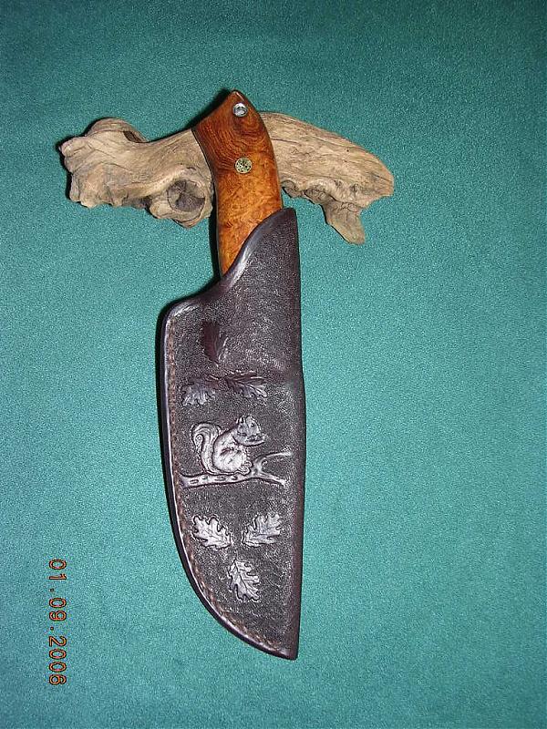

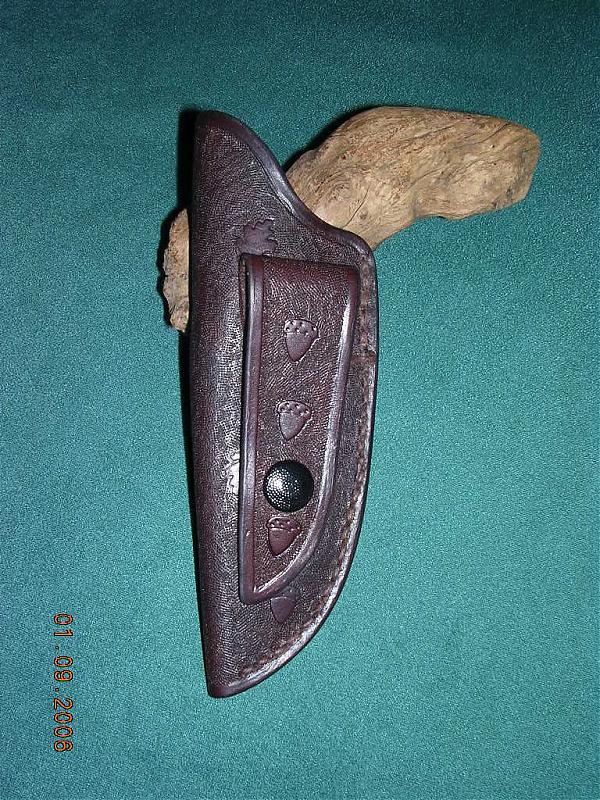

Lederscheide zum Wüsteneisenholzmesser dazu
Danke für euere Antworten!
Die Lederscheide für dieses Messer ist jetzt auch fertig geworden.
Besteht aus 4mm starkem dunkelbraunem Rindleder und wurde von mir etwas punziert.
Die mir hier im Forum sehr empfohlene Mischung aus Sojaöl und Bienenwachs, zum Imprägnieren des Leders,konnte ich hier das erste mal anwenden.War ein ausgezeichneter Anwendungstip:super: .Danke dafür.

Hallo William,
was Du uns hier zeigst, hat echt was mit Kunst zu tun.
Du mußt mir mal Nachhilfe - Unterricht geben.
Nachdem ich diese Scheide gesehen habe, werde ich mir überlegen, ob ich mit meinen Scheiden noch auf die Straße gehen werde.

Hallo Reinhold
Übertreibe nur nicht,;) ich hatte ja schon Scheiden von dir in der Hand und weiß,wie exakt sie gearbeitet sind und wie gut deine Scheiden aussehen.
