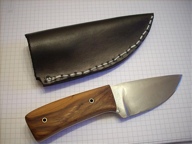

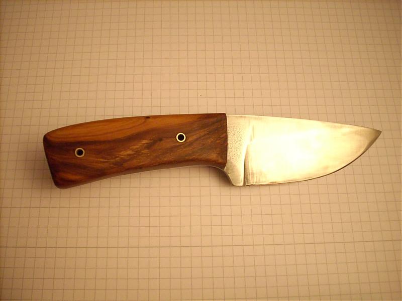

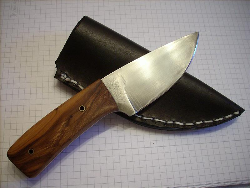

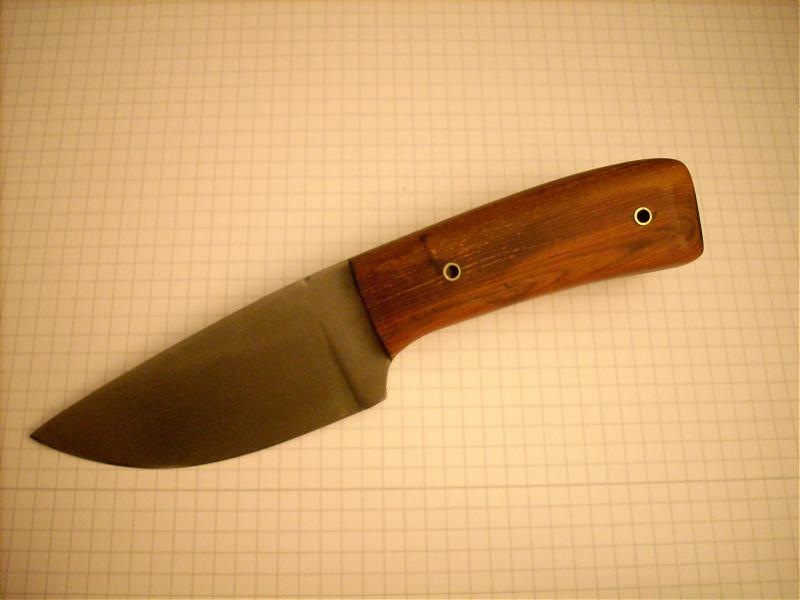

Hallo Liebe Messermacher und Messerfreunde, ich wollte euch mal wieder seit langen ein selbst gemachtes Messer von mir zeigen ,die Lederscheide ist schon in Arbeit , für Tipps und Kritik bin ich offen :lechz:
Die Daten :
Stahl: Böhler N690
Holz: deutsche Eibe
HRC: ca 59- 60
Pins: Messingholpins in 4 mm
Schliff: Flachschliff
Gesamtlänge: 17,5 cm
Grifflänge: 8,5 cm
Ich hoffe es gefällt euch Santino ;)

schaut nach einem tollem Gebrauchsmesser aus!
am Griff vorne hätt ich es etwas schmaler zusammenlaufen lassen, sonst bekommst du bischen Schwierigkeiten mit der Scheide, ansonsten passt doch eh alles.
gruß alex
gefällt mir gut. :super:
Schönes Holz, wobei ich vermute dass es eher heller ist, als auf dem Bild rüberkommt?
Gruß Th.
@virus3, nee das sieht nicht so aus sondern das ist so, Ich habe es einfach nur geölt deshalb verändert es die Farbe.
@all, die Lederscheide habe ich eben geklebt und die Löcher werde ich gleich mal bohren, Ich verrate es euch schon mal sie wird schwarz und mit weißer Ledersehne genäht, aber ohne Gürtelschlaufe. Nur für die Jackentasche.
Liebe Grüße Santino
Hallo Santino,
ist echt knubbelig, dein neues Teil.
schöne Grüsse aus Heppenheim
WalPel
Hey Santino,
schön mal wieder was von dir zu sehen! Nettes Teil, aber mir wäre der Griff etwas zu dick. Und Eibe ist ein ganz tolles Holz, bei mir liegen auch noch ein paar Stämmchen auf der Trockenbank...
Wo hast du denn den Böhler her? Bin nämlich grad auf der Suche nach einem rostfreien Stahl.
Wie stark ist denn die Klinge?
Ciao, Basti
Hallo Santino
Sehr gut gelungen,dein neues Messer.
Ist ein richtiges Knubbelchen. :)
Hast du den N690 von Stefan Steigerwald?
Gruß William

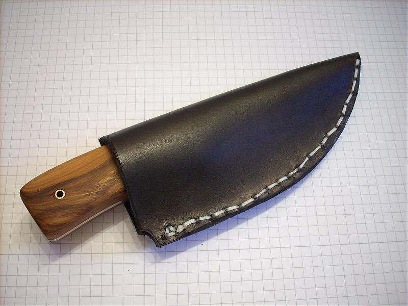

Hallo, So jetzt ist auch die Lederscheide für das Gutestück fertig geworden seht doch selbt ich denke sie ist ganz gut zwar nicht perfekt aber naja immer hin keine Kratzer odet Abdrücke.
Sie Besteht aus...
Orthopädenleder (schwarz gefärbt)
und genäht mit weißer natursähen.
@linker-blinker, die Stärke der Klinge ist 3,2 mm ich habe das Stückchen von Steigerwald die sind recht günstig kannst ja mal reinschauen KLICK
PS: der Böhler N690 in den Maßen 3,2 x 35 kostet der 0,29€/cm .
@all Danke das Ihr das Messer einigermaßen toll findet.
Liebe Grüße Santino

wie schnittfreudig ist der Kleine eigentlich?
und was mich noch interessiert
hast du es mit ner Feile in Form gebracht od mit dem Bandschleifer ?
Hallo Zingzong2005 ich habe die Klinge erst mit der Flex und denn mit dem Bandschleifer bearbeitet. Joa Das Messer kann schon recht gut schneiden.
