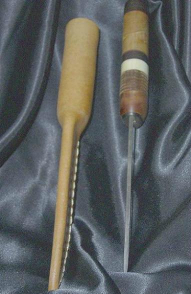

So - ich möchte mich kurz bei euch vorstellen.
Mein Name ist "Materialmix" und mein Macher/Bastler hat mir zu meinem natürlichen, scharfen Lauri-Skelett einen neuen Body geschaffen.
Dafür hat er alles hergenommen, was noch an Resten/Stücken in der Werkstatt rumlag und dringend wegmusste.
Im einzelnen sind das Ebenholz, Pflaume, Leder(-gürtel), Rentierhorn, Vogelaugenahorn und roter Fiber.
Nachdem er mich Stück für Stück zusammengesetzt hatte und mir genug Kleber spendiert hatte, habe ich mir erlaubt, während des Trocknens 3 mm nach vorne zu rutschen - ich wollte, dass jeder meinen freiliegenden schönen Erl sehen kann ;) .
Da war Chefe aber nicht mit einverstanden und hat mir - unter SEHR lautem Fluchen schnell noch ein Ebenholz-Plättchen von vorne verpasst.
Er hat gesagt, wenn ich das nochmal mache, dann komm ich in den Müll ...
Und zum guten Schluss hat er mir dann sogar noch einen Wetterschutzmantel aus Leinöl spendiert und mich ganz doll gerubbelt.
Meine Klinge ist 12,5 cm lang und mein neues Gewand ist 11,5 cm lang. Ich komme mir damit sehr ausgewogen vor. Und in meiner Klinge kann man sich sogar spiegeln.
Da mein Macher von Natur aus kein gelernter "Bodymaker" ist, hat er ganz schön lange an meinem neuen Kleid rumgewerkelt - 15 Stunden, sagt er.
Aber das ist er selber schuld, er hätte ja endlich mal das richtige Werkzeug für mich anschaffen können ...
Dass ich als Lauri "scharf" bin wisst ihr ja, - aber bin ich auch schön?
Beste Grüsse
Messerscout

Und ob Du das bist!!! :super:
Im ersten Moment eine etwas ungewohnte "Anhäufung", aber es gefällt mir sehr gut! Wirklich gelungener Body.
Beste Grüße,
Max

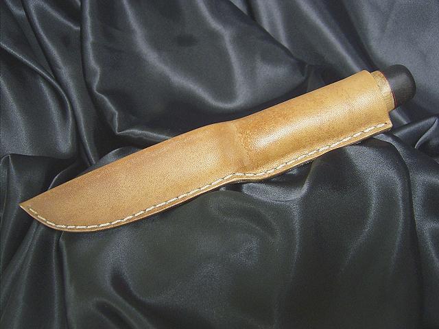

... jetzt auch mit Kleidchen ...
So, nun ist auch diese Scheide fertig. Da das Messer einen stillen Platz in der Küche bekommen soll, hat die Scheide keine Trageöse o.ä., sie soll nur dem Schutz des Messers vor wegrollen, runterschubsen etc. schützen.
Insgesamt schon deutlich besser als meine Nr. 1 aber es gibt noch gewaltiges Entwicklungspotential ...
Nach zweimaligem Tränken mit Spiritus ist die Scheide knack-hart und das Messer sitzt recht stramm - aber nicht zu fest.
Lederstärke mit Keder (3 x 2,5 mm) = 7,5 mm. Das Leder ist vom Hals.
Ist es eigentlich normal, dass nach dem Nähen die Summe der Blasen an den Händen die Summe der vorhandenen Finger überschreitet?
Beste Grüsse,
Messerscout

Was mir am besten gefällt ist der Materialmix, schaut einfach irre aus wie du die Materialien durchgewürfelt hast :super: , die Lederscheide ist dir aber auch gut gelungen.
Das mit den Blasen an den Händen ist reine übungssache, irgendwann, so nach nem halben Jahr (wenn du täglich mehrere Stunden nähst) hast du so dich Hornhaut, das dich das nicht mehr juckt :glgl:
Schöne Grüße David
Das ist doch mal eine sinnvolle Resteverwertung!
Und wenn`s dann noch so gut verarbeitet ist wie hier, ist`s auch noch wunderschön! :super:
Freue mich schon auf Deinen nächsten "Sperrmüll"! :steirer: :D
