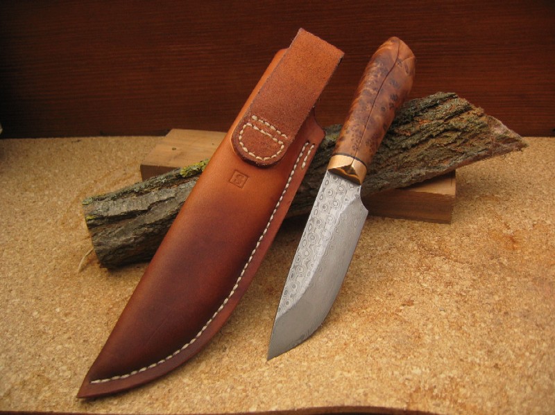

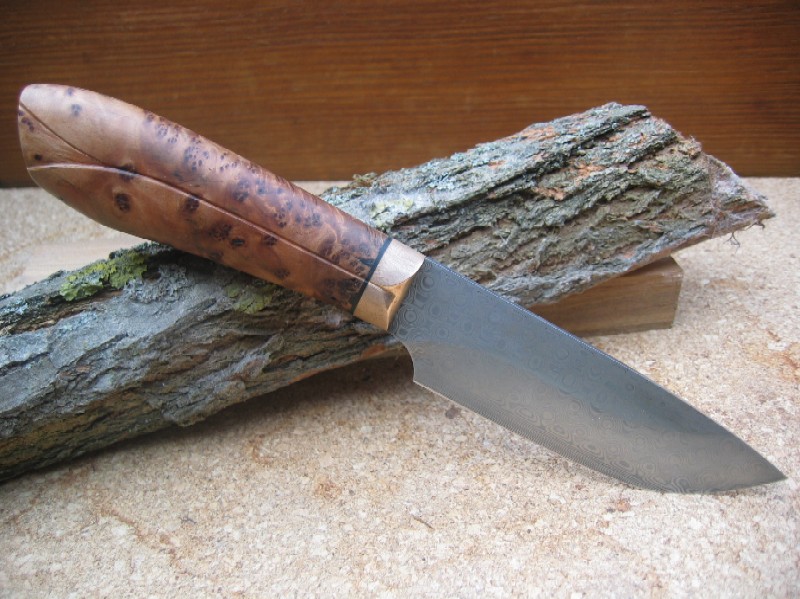

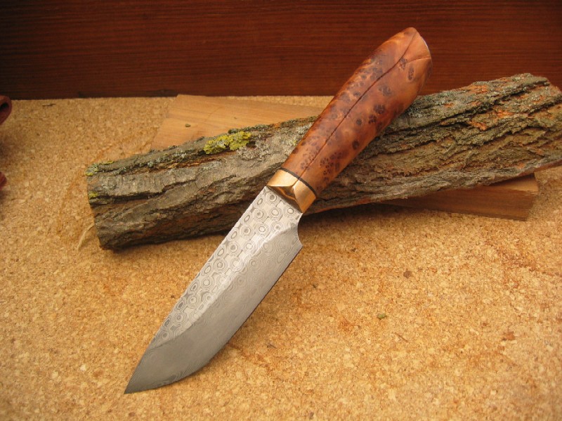

Hallo Messerbauer,
mein viertes Messer ist fertig. Wieder ein Messer für mich obwohl mein Jüngster schon ganz gierig schaut.
Daten:
Länge 230 mm, Klingenlänge: 115 mm (scharf 105 mm), Klingenbreite: 4,3 mm, Gewicht 178 g (mit Scheide 332 g)

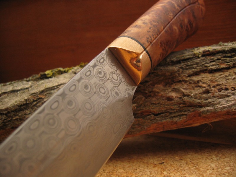

Die Klinge ist aus Damasteel (Rosen) gehärtet auf 59 HRC

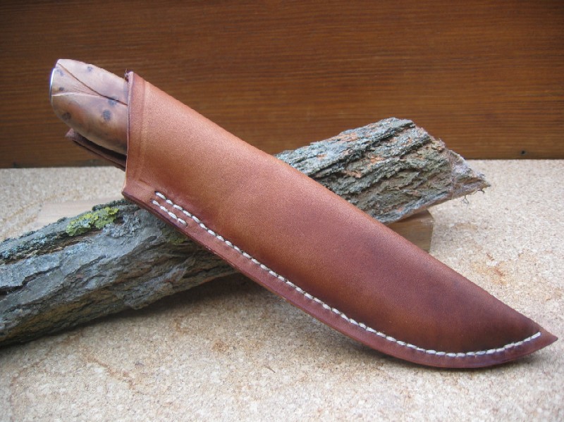

Der Griff: Bronze, schwarzes Fieber, Thuja und Damasteel. Die Scheide ist aus Leder wieder mit Holzkern. Das mit dem Holzkern liegt mir irgendwie besser ist beim nähen nicht so ne fummelige Angelegenheit da das Ganze recht schnell stabil wird.
Gehärtet wurde das Messer wieder bei Wolf Borger, aus dessen Restekiste ich auch das Damasteel Stück erstanden habe
Der Stil des Messer ist der gleiche wie bei meinem letzen da ich beide Klingen gleichzeitig gemacht habe. Die graduelle Verfärbung der Lederhose habe ich durch zugeben von Soda erreicht. Ich muss gestehen das war ursprünglich nicht so geplant, ich habe das Sodapulver einfach ins Einweichwasser mit dem Leder drin geschüttet. Die Verteilung war dadurch nicht gleichmäßig. Als das Leder noch nass war sah das auch ziemlich bescheiden aus, jetzt wo es trocken ist gefällt es mir ganz gut.

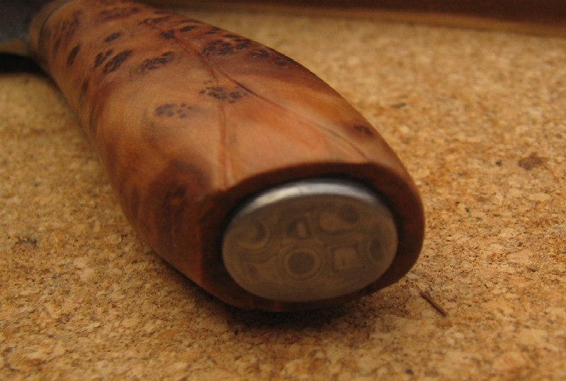

Den Damasteelknopf am Griffende bekomme ich mit meiner Kamera leider nicht richtig eingefangen.
So ich hoffe es gefällt. Kritik und Anregungen sind wie immer ausdrücklich erwünscht.
Gruß Roland

Ein wunderschönes Messer! Die Linienführung erinnert mich etwas an Wieland den Schmied aka Redcloud. Das Holz harmoniert super mit dem Damasteel und der Klingenform. Die Scheide wirkt gerade durch die ungleiche Färbung sehr authentisch.
Ich finde es echt klasse! Kompliment!
lg Matthias
Tolles Messer, der Griff passt super zu dem Rosendamast, die Griff"Kerbe" unterstreicht den harmonischen Schwung. Größe, Ausführung, Scheide, Material - da passt einfach alles! Kannst du noch ein Bild vom Innenleben der Scheide einstellen?
Glückwunsch zu dieser wunderschönen Arbeit! :super:
Hallo Roland,
ein sehr schönes schlichtes Messer, das Du da gebaut hast,
ich kann Deinen Sohnemann durchaus verstehen, dass er ein Auge drauf geworfen hat... :D
Auch und gerade die Schnitzanleihen bei Meister Wieland sind sehr gut gelungen, die Materialkombi ist klassisch (im Sinne von zeitlos schön) und hättest Du´s nicht verraten, würde die Färbung der Scheide als gewollt durchgehen... ;)
Schöne Grüße,
Dom
