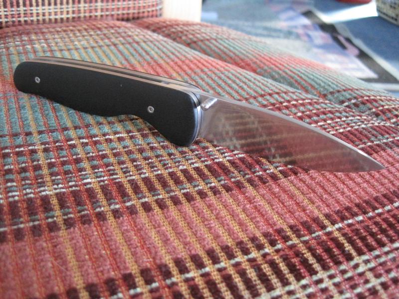

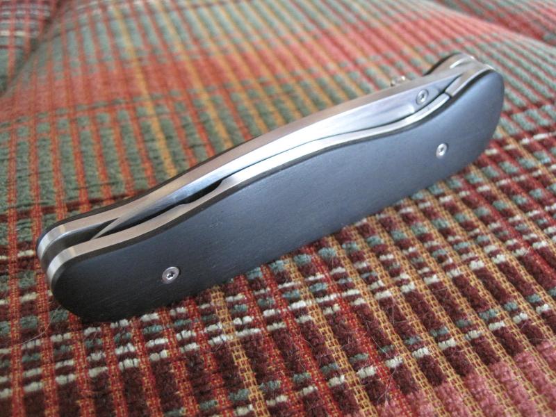

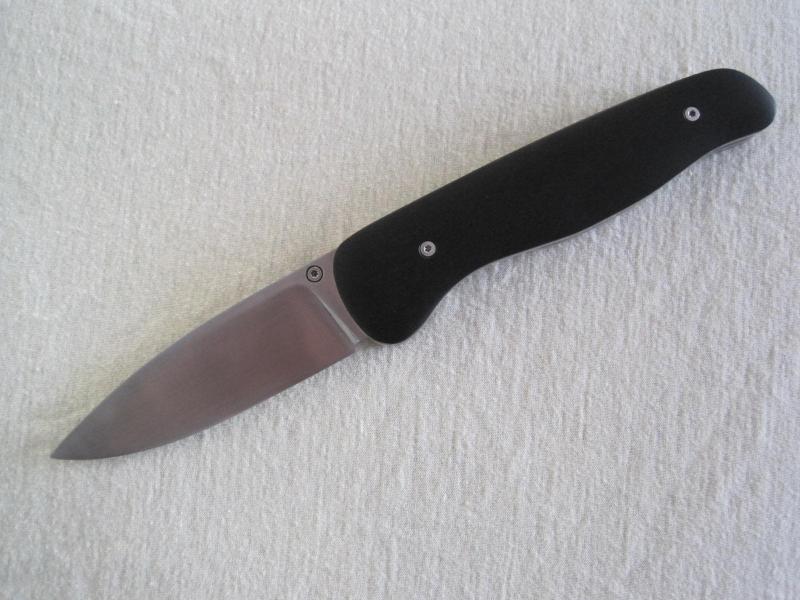

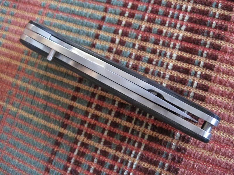

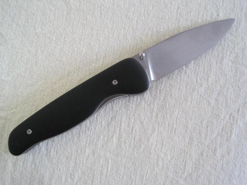

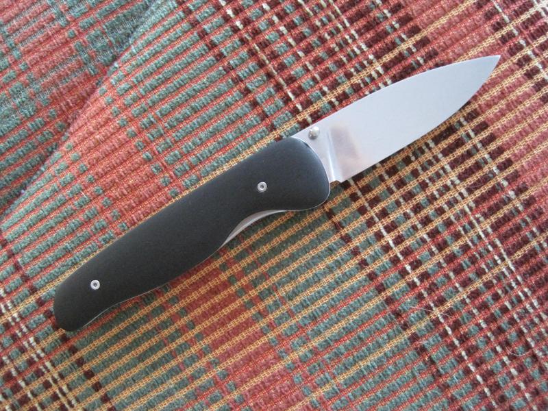

Hier möchte ich euch mein zweites Klappmesser vorstellen. Im Gegensatz zum ersten ist dieses ausgereift und mit mehr Liebe zum Detail hergestellt.
Gesamtlänge: 210mm
Klinge: 1.2842, scharf 85mm
Platinen: 3mm 1.4301
Griffmaterial: Ebenholz geölt.
Eine Besonderheit gibt es bei diesem Messer auch. Wer es errät, bekommt große Anerkennung oder ebenfalls ein Klappmesser von mir (das muss ich mir aber nochmal durch den Kopf gehen lassen)

Meinst du mit Besonderheit die versteckte Achsschraube?
Mirco
ein sehr schönes Klappmesser hast Du da gebaut. :super: Sehr schöne Linie. Ich würde auch sagen, dass Du es für einen Linkshänder konzipiert hast.

und ich würde sagen das es für linkshänder ist aber mit abschraubbarem daumenpin um es auch als zweihänder tragen zu können
Richtig erraten - Es ist für Linkshänder.
War ne ziemliche Umstellung das Messer immer mit Links bedienen zu müssen, um die Feineisntellung machen zu können. Aber jetzt geht es fast so gut wie mit rechts.
