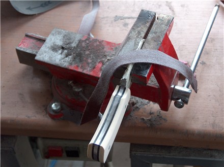

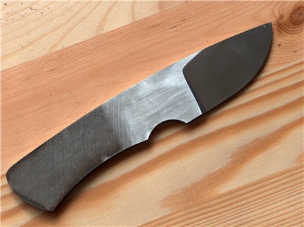

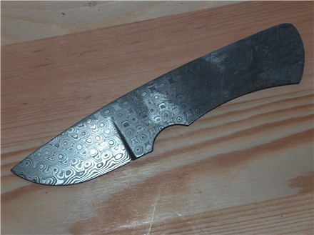

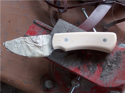

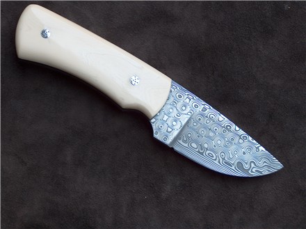

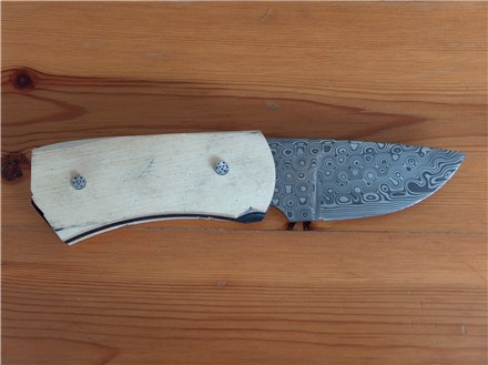

Habe heute meinen Mammutzwerg von Heiko bekommen und bin ganz stolz auf den kleinen. Es ist einfach ein traumhaft schönes Messer. Hier mal ein paar Daten: Gesamtlänge 160mm, Klingenlänge 65mm, Klingenmaterial Damaststeel Rose (4mm Stärke), Härte 60°HRC, Schneidwinkel 25°, Griffmaterial Mammutelfenbein mit schwarzem Fiber hinterlegt und Edelstahl Mosaikpins.

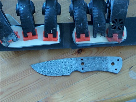

Heiko hat nach jedem Arbeitsschritt Fotos von dem kleinen gemacht und mir zugeschickt. Habe die Fotos mal für euch mit angehängt. Nun seht selbst und urteilt.
Nochmals vielen dank an Heiko!
Viele Grüße
Sascha

den find ich richtig klasse.
ohne backen sieht der richtig geil aus.
glückwunsch dazu :super:
gut gemacht heiko :super:
WOW,
da möchte ich mich doch Pick up direkt einmal anschliessen. Ein wirklich sehr feines Messerchen. Gefällt mir ausserordendlich gut. :super:

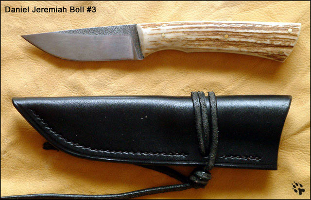

Das Messer sieht wirklich klasse aus! :super:
Aber .... (einer muß ja was zu meckern haben ;) ) ... Das Ricasso (vor der Schneide) könnte imho etwas kleiner/kürzer sein. Das bringt vielleicht nicht viel an Schneiden-Länge, würde aber imho besser aussehen.
So wie hier z.B. (das Messer hat in etwa die gleiche Größe):

Allein die Fotostrecke ist schon ein Grund sich so einen kleinen Racker zu bestellen.
Davon können sich andere Macher eine Scheibe abschneiden.

Das Messer gefällt mir im Prinzip gut, wieder eine schöne Arbeit von Heiko.
Für meinen Geschmack könnte das Ricasso aber auch etwas kürzer sein.

danke für´s Lob :p
Mit dem Ricasso habt Ihr recht, ich werde es beim Nächsten beachten.
So wie es jetzt ist gibt es zwar etwas mehr Sicherheit falls man mal auf die Klinge abrutscht aber mit der Fingermulde dürfte das eigentlich eh nicht passieren.

Ich bezweifel wirklich, dass das breite Ricasso da noch beim "Abrutschen" hilft. Ich denke, das macht keinen Unterschied. Selbst ohne jeglichen "Fingerschutz" muß man sich schon ganz schön anstellen, um in die Klinge zu rutschen, wenn man mit einem Messer richtig umgehen kann. Das ist jedenfalls meine Meinung und die ist ziemlich stark durch die skandinavische Erfahrung untermauert. Im "Norden" haben Messer noch einen ganz anderen Stellenwert und werden wirklich oft, viel und überall getragen und benutzt. Und die Schweden, die ich kennen gelernt habe, hatten noch alle Finger und keine Pflaster an den Händen. Benutzt man ein Messer (und gerade so ein tolles Kleines) zu dem Zweck, zu dem es gebaut wurde -> zum Schneiden (bei eingeschaltetem Hirn), kann nichts schief gehen.
IMHO.

Hilft schon wenn man lediglich mit dem Finger aus der Mulde rutscht. Habe gerade an einem Brüderchen des Kleinen getestet. Kommt aber natürlich immer auf Situation, Fingerlänge u.s.w. an. Eine Versicherung ist es auf jedenfall nicht.
Was den Rest angeht gebe ich Dir vollkommen recht. Da gibts allerdings in D geteilte Meinungen dazu. Nach einem Vortrag vor Jagdscheinanwärter hatte ich mal ne heftige Diskussion zum Thema Fingerschutz. Die Jungs vertraten fast alle die Meinung das ein Messer ohne Handschutz für die Jagd untauglich und lebensgefährlich ist.
Ich denke es lag aber an dem was der Ausbilder ihnen zum Thema Jagdmesser beigebracht hatte.
Jedem was er für richtig hält ;)
Gruß Heiko

Wunderschön!
Normalerweise bin ich auch einer, der sehr viel Wert auf möglichst hohen Nutzwert legt, also möglichst großes Verhälnis von Schneide zu Gesammtlänge - aber hier: einfach nur schön. :super: :super: :super:
Macht echt Lust auf mehr!
Kompliment an Heiko - irgendwie paßt Material und Form hier prima, "fühlt" sich einfach gut an.
