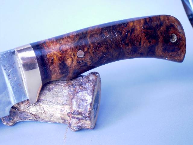

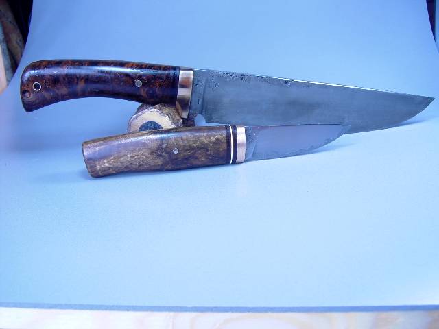

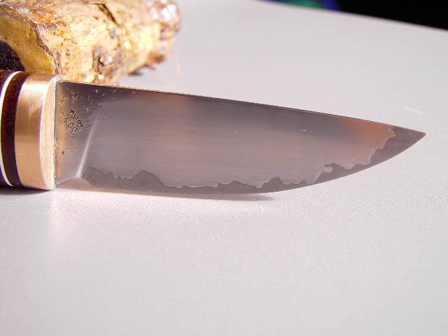

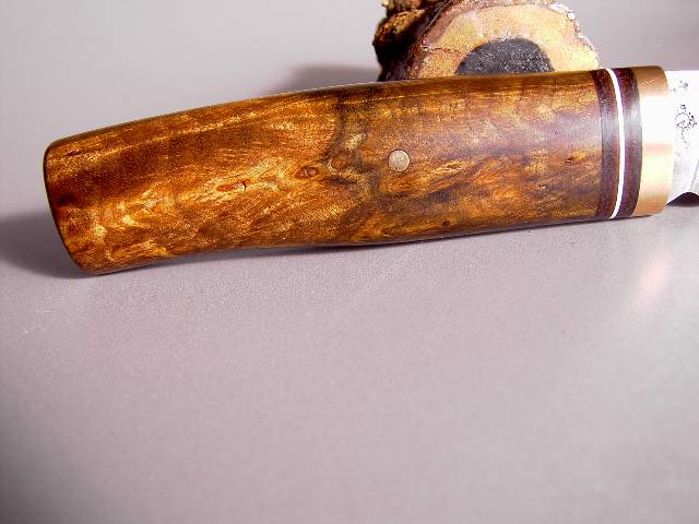

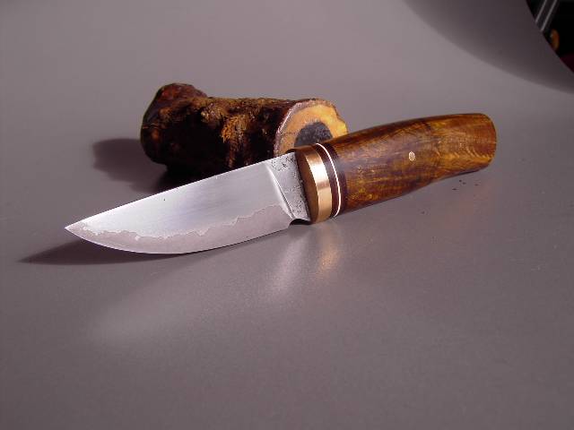

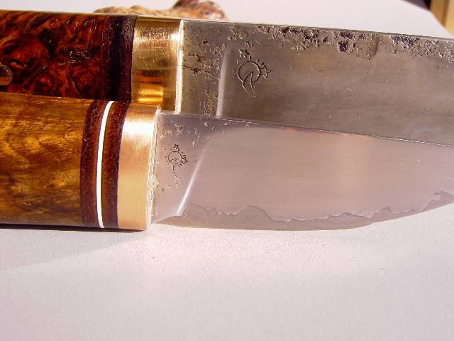

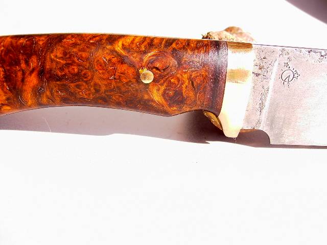

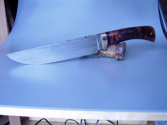

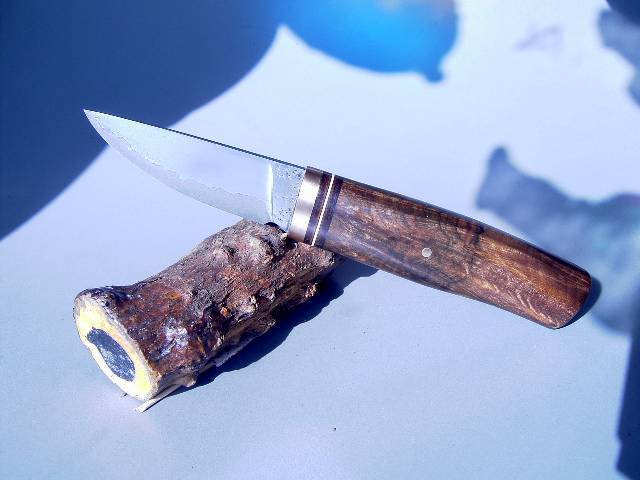

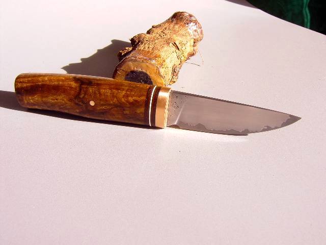

Ich möchte Euch meine beiden neuesten Werke vorstellen.
Das Kleine ist Dreilagenstahl (inzwischen klappt das Schweißen einigermaßen), Außenlagen Reineisen von Angele und Schneidleiste aus 2842, normalisiert, eingeformt, weichgeglüht.
Klingenstärke am Griff ca. 3mm zur Spitze abnehmend unter einen mm .Die Klinge ist auf 0,3mm ausgeschliffen.
Gesamtlänge:19,5cm
Klingenlänge:8,5cm
Klingenhöhe:3,5cm
Griff: Kaukasischer Nussbaum, Sohlenleder, Fiber Bronze aus enem Gleitlager, in einer Mischung aus Tumgöl und Orangenöl imprägniert.
Das Große :
Stahl: 1.2550 differentiell gehärtet 6mm am Griff nach vorne auf 1,5mm verjüngt.
Gesamtlänge: 33cm
Klingenlänge:20,5cm
Klingenhöhe:42mm
Griff: Masereiche, Solenleder, in Tungöl und Orangenöl eingelassen.
Die Griffabschlüsse sind mit den Klingen verlötet.
Kritik, anregungen, Verbesserungsvorschläge sind sehr willkommen.
Hier die Bilder vom Großen:
Mit dem grösseren Messerchen würde ich mir schon gern mal ein mittelgrosses Diätspanferkel mundgerecht zerlegen...
Sauber ! :super:
Servus Günther,
an diesen beiden Messern gibt es absolut nichts zu bemängeln oder auszusetzen, sie sind einfach nur perfekt. :super: :super:
einen schönen Gruß aus Tirol, Richard
hallo günther,
glückwunsch!!!
klasse messer- du hast deine linie gefunden! :super:
da gibt`s echt nix zu kriteln, die 3 lagen zeichnen toll, das holz ist ein traum - und alles harmonisch kombiniert.
hochachtungsvoll ( echt!)
gerhard
glück deines lebens
hängt von der güte der von dir gebauten messer ab...
( alte messermacherweisheit von mark aurel oder so...) ;)
Nix.Bin sprachlos. :staun:
Kompliment! Mein Bildschirmschoner ist wieder um zwei Messer gewachsen.
Bekommen die zwei auch was zum Anziehen?
MfG Feile
