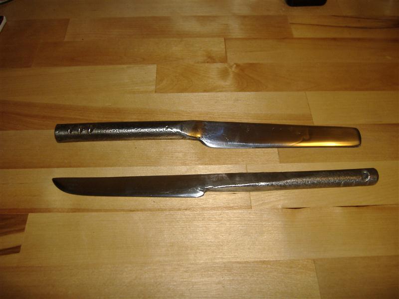

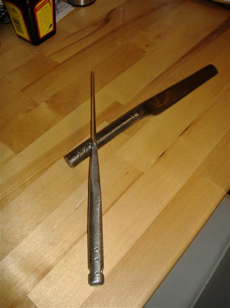

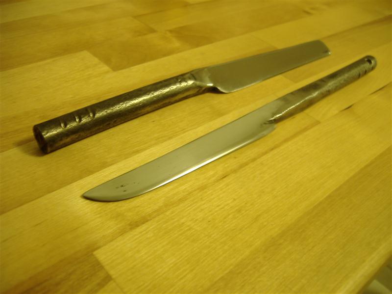

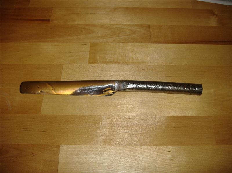

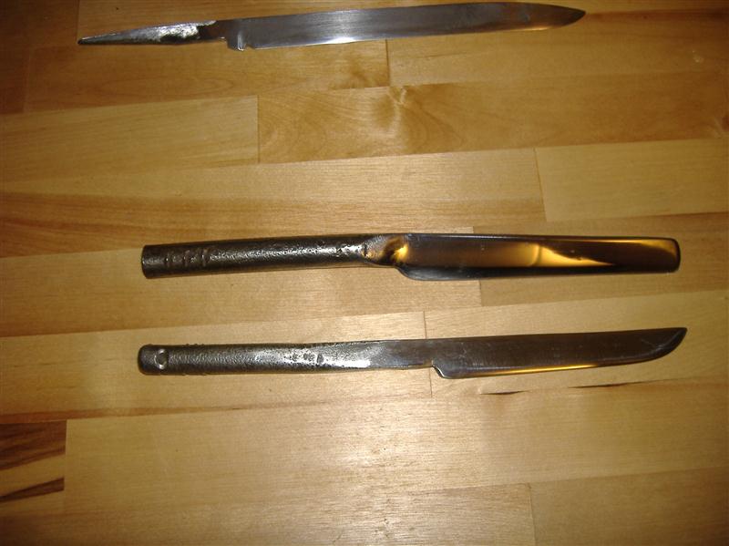

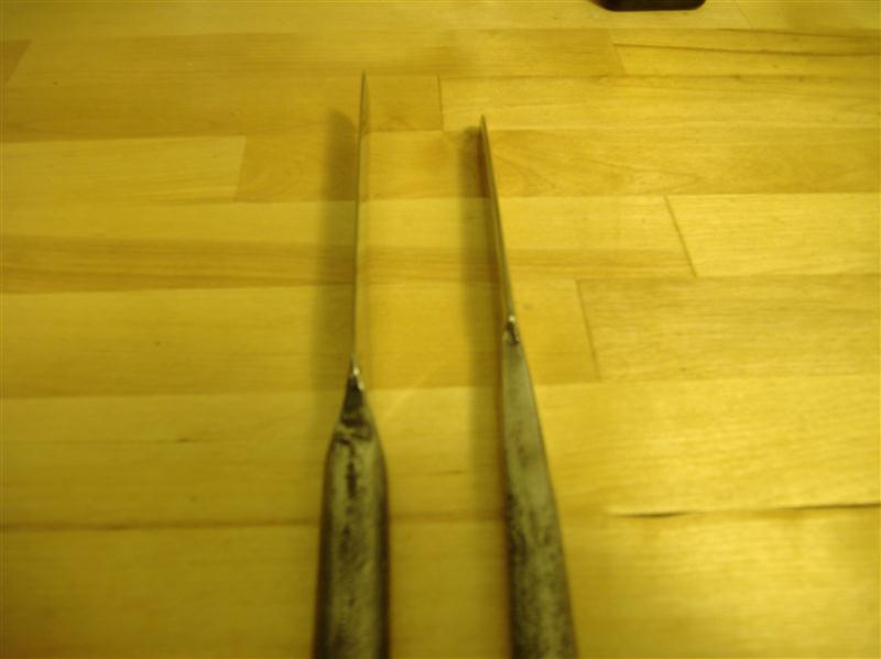

Hallo Leute,
nach dem ich hier schon seit einiger Zeit mitlese und mir auch ein paar Bücher angeschafft habe, möchte ich Euch meine ersten 2 gelungen Messer vorstellen.
Die Messer wurden aus 2 massiven Wandhaken aus dem Schuppen, den wir umgebaut und erweitert haben zu meiner Schmiede und Werkstatt.
Die Haken sind ca. 50 Jahre alt und enthalten nach Funkenprobe auch Kohlenstoff.
Geschmiedet wurden sie in meiner kleinen Grillesse mit Fettnuss 4 und geschmiedet auf einem Stück Eisenbahnschiene. Meine erste Klinge aus einer gerade geschmiedeten Autofeder ist mir wegen einer Unachtsamkeit wie eine Wunderkerze verglüht.
So genug davon, hier die Daten der Messer und Bilder.
Nr. 1:
Gesamtlänge: 25cm
Schneidenlänge: 13cm
Klingenrücken: hinten 0,5cm an der Spitze 0,2cm
Einseitig angeschliffen und in Öl gehärtet. Angelassen 1 Std. bei 200°C
Nr. 2:
Gesamtlänge: 25cm
Schneidenlänge: 11,5cm
Beidseitig geschliffen und in Öl gehärtet. Angelassen 1 Std. bei 200°C
So und jetzt bin ich auf Euer Urteil und Kritiken gespannt.
