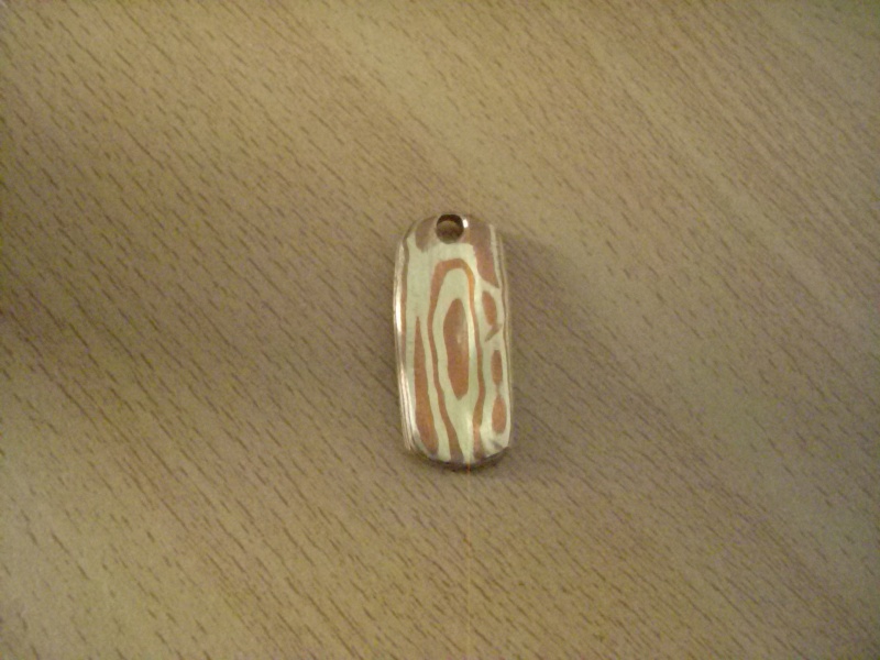

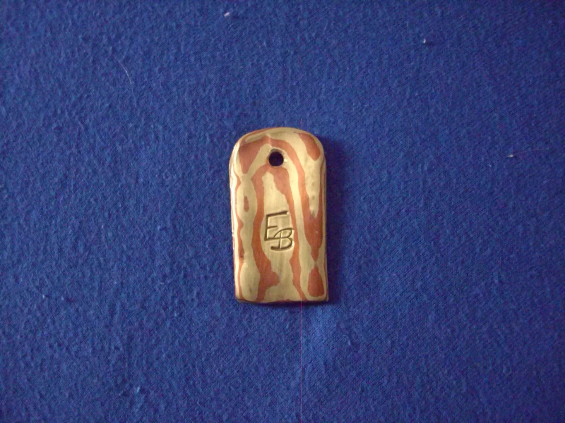

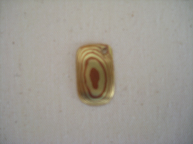

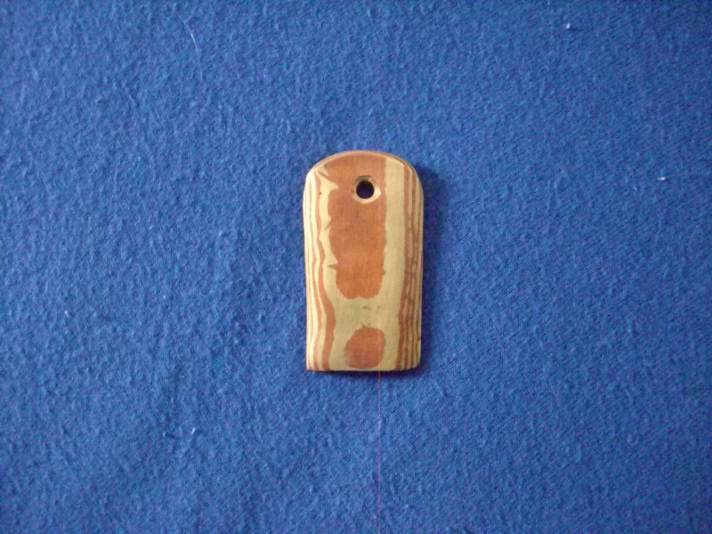

habe in letzter Zeit mal ein bisschen mit Mokume Gane rumgespielt und da Weihnachten war hab ich einfach mal mein bisher 2tes und 3tes selbst hergestelltes Mokumepaket zu Schlüsselanhängern verarbeitet.
sorry, etwas unscharf:(
hab einfach das Paket mit dem Lufthammer flach gehauen und dann mit dem Winkelschleifer bis zur entgültigen Form gebracht (bis auf das Loch natürlich;))
