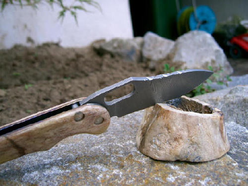

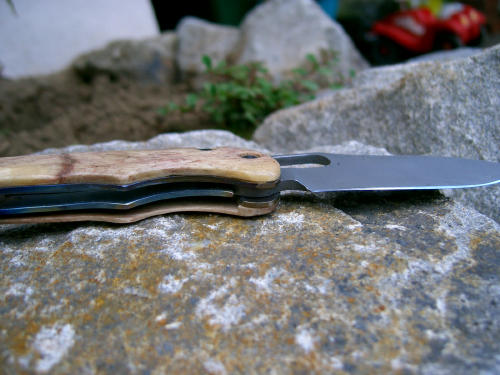

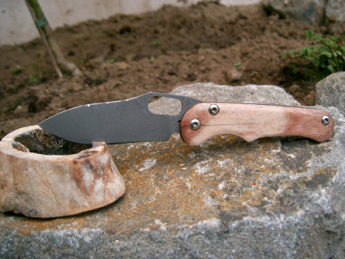

1.
Kleiner Folder mit Damaststeel-Klinge und Kamelknochengriff
Linerlock Titanplatinen hitzegefärbt
Gesamtlänge:18cm
Klingenlänge:Griffende b.Spitze 8cm
Klingenstärke 3mm
Leider ist d.Kamelknochenn-Griff auf der einen Seite beim verschrauben eingerissen,habe den Riss mit Kleber ausgefüllt.
Die Schraubenköpfe waren zu groß für die Sacklöcher,da hats Spannungen gegeben.
Wirds halt ein EDC

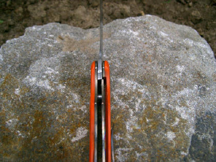

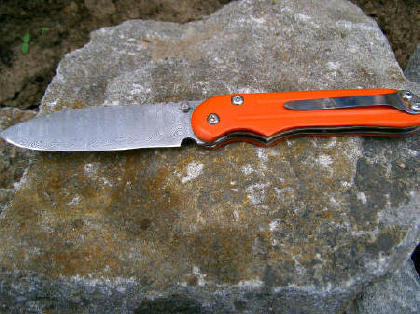

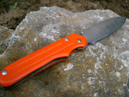

2.
Folder Linerlock Damaststeel
Griff: krass oranges G10 , Platinen 1,5mm Titan hitzegefärbt
Gesamtlänge:22cm
Klingenlänge:Griffende/K-Spitze 9,8cm
mit hitzegefärbtem Titanclip
Jens

Gefallen mir beide sehr gut, aber die Nr. 2 ist der Hammer :super: !!!
Sieht echt klasse aus mit dem orangenen G10.
