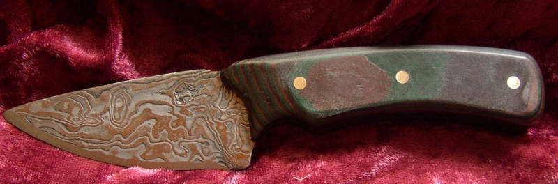

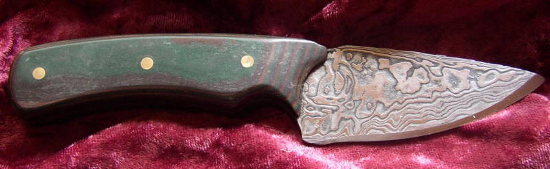

Heute fertig geworden,
ist das neue Messer für meine Frau.
Daten:
Klingenlänge: 75 mm
Klingestärke: 3 mm
Über alles 180 mm
Material:
Klinge
Dekordamast aus ST 37 und 2842 je 36 Lagen
Eingelegte Schneidlage aus 2842
Griff
Papiermicarta eigener Herstellung
Messerscheide kommt am Wochenende

Ätzen
Ich ätze mit heißer Batteriesäure, Dazu stelle ich ein Becherglas in einen Topf mit Wasser, das ganze dann auf eine alte Kochplatte.
In dem Becheglas erwärme ich die Säure dann so auf 90 Grad.
Dann stelle ich meine Messer ca 30 min hinein.

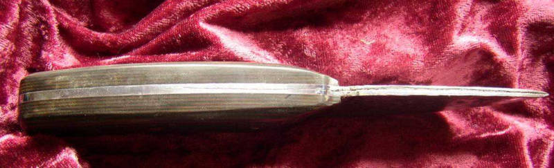

Mein Micarta habe ich auf die einfachse Weise gemacht.
eine Holzform basteln, mit passender einlage als Stempel.
Trennmittel auf die Form und lagenweise das Papier und Kunstharz einbringen. (Ich habe noch einiges an hochtransparentem Kunstharz vom Kanubau übrig gehabt.) Wenn genug Papierschichten und Harz übereinander liegen, dann den Stempel einlegen und ein Stück Latte drauf dann mit vier großen Zwingen pressen.
Beim anschließenden Schleifen würde ich allerings eine Schnuffeltute empfehlen. ;)

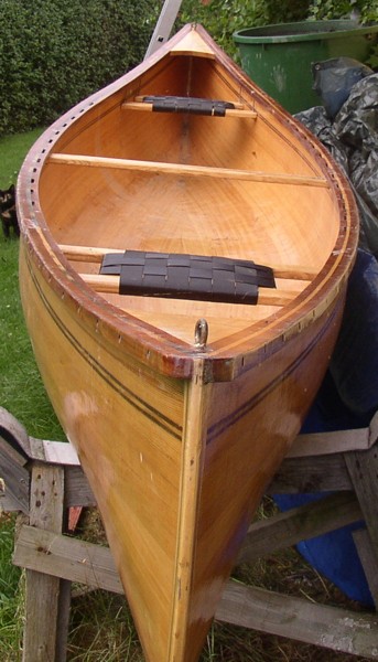

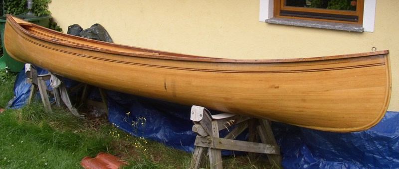

Ich habe von dem Harz mal 10 kg gehabt. Ich habe damit ein Kanu gebaut und nutze nur die Reste.

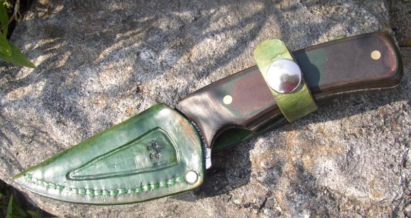

Messerscheide ist auch fertig
So dieses Messer hat auch seine Garage bekommen.
