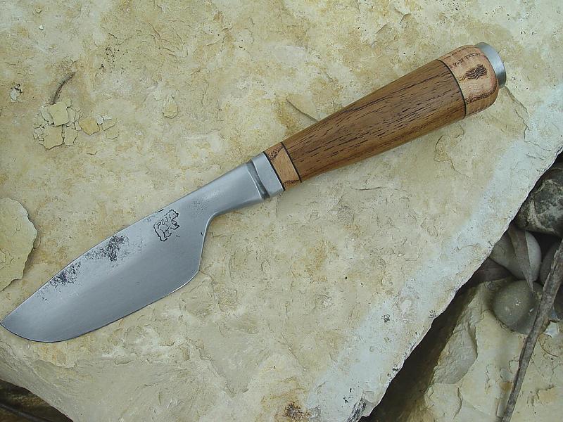

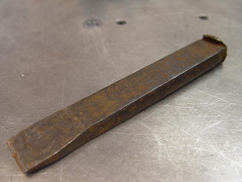

Letztens habe ich vom Flohmarkt eine Kiste richtig alter, rostiger Handmeissel mitgebracht.
"Das müßen alte gewesen sein, die hatten schon einen langen Bart":p

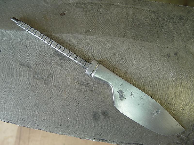

Einen habe ich heute umgeschmiedet.
( Bild 1 = Rohling )
Beim Härten in Öl ist die Klinge nicht besonders hart geworden. Meine Testfeile hat nach 0,4mm tiefe immer noch Späne abgehoben!
Kommt davon, wenn man nicht weiß, was man da für einen Stahl in der Esse hat........schmieden ließ er sich hervorragend.
Also nochmal ins Feuer geworfen und auf volles Risiko gegangen.
Abschrecken in Wasser......Bingo, das hat sehr gut funktioniert.

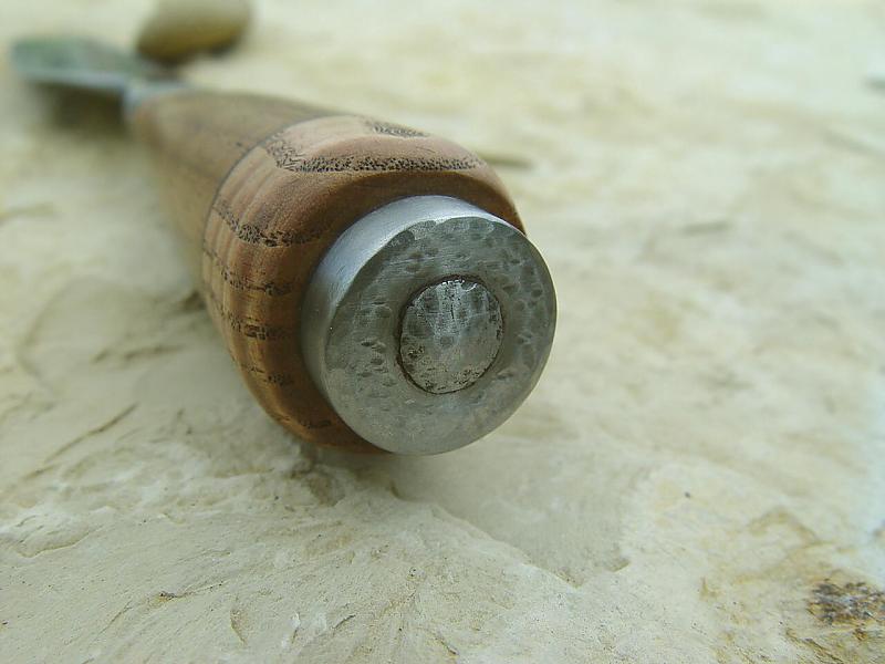

Griff aus Esche/Walnuss/Fiberscheiben
Länge ca. 180mm
letztes Bild: so sieht es bei mir immer aus wenn ich fertig bin.:irre:
Gruß, Peter
