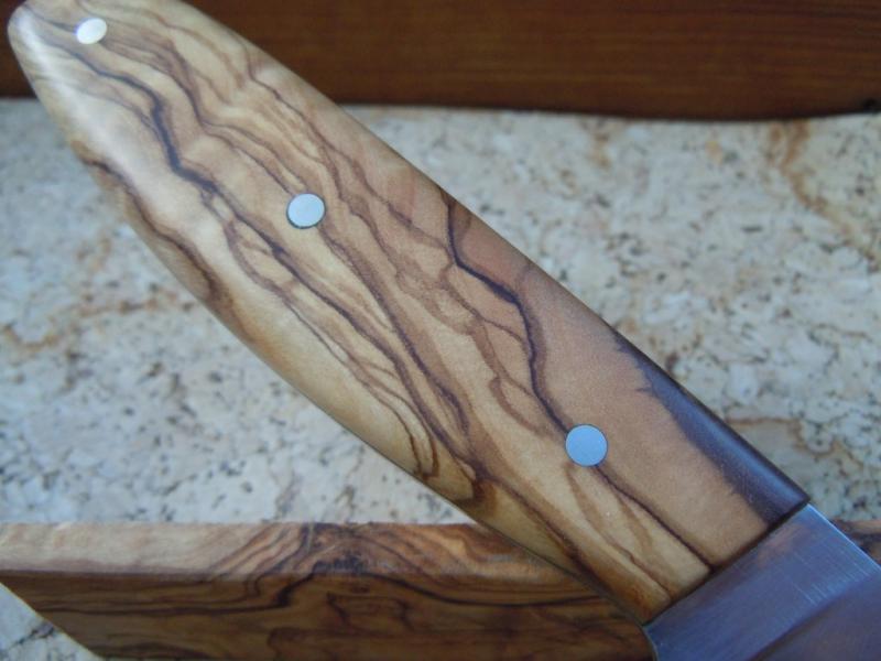

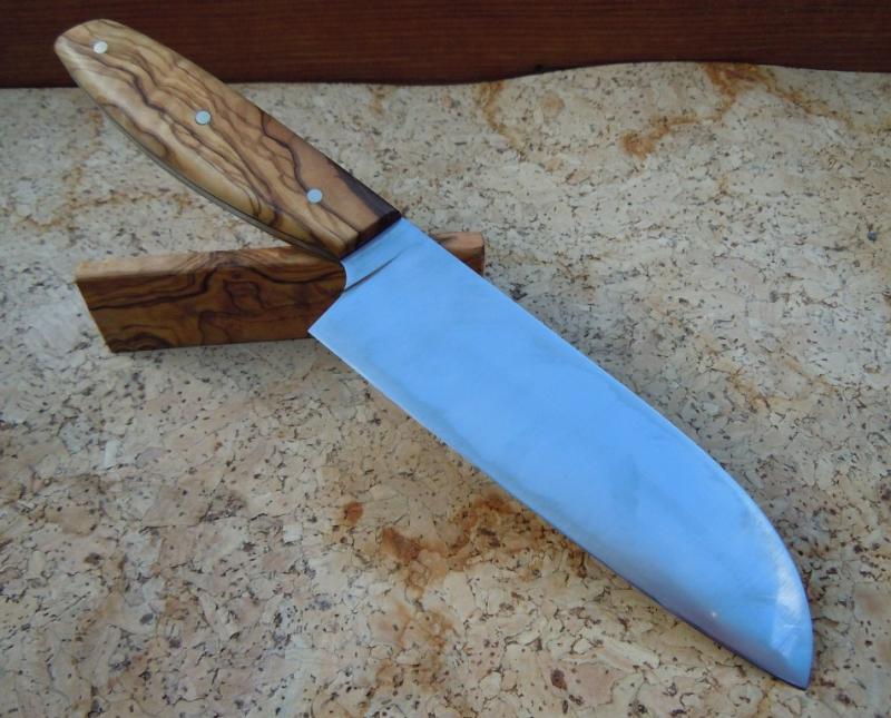

Hallo Messerbauer,
gleieh noch eins hinterher. Ich hab für einen Kollegen in den USA ein Santoku gebaut. Es soll ein Weihnachtsgeschenk für seinen hobbykochenden Schwiegersohn werden.
Stahl: 1.3505 gahärtet aud 60 HRc
Gesamtlänge: 265 mm
Klingenläange: 150 mm
Griff: Olive mit scharzen Fiberzwischenlagen und Neusilberpins
Dicke am Rücken: 3,5 mm
Klingenhöhe:40 mm
Bis auf's härten alles Eigenproduktion.
Ich hoffe es gefällt. Anregungen und Kritik gerne erwünscht.
Sehr schönes Messer wobei mir die 3,5mm Klingendicke zu viel wären für ein Santoku.
Grüße,
Günther
Tolles Messer, Verarbeitung, Form etc. Die 3mm Stärke sehe ich nicht als Nachteil. Bei der Klingenhöhe iste der Anschliff entscheidender.
Aber 1.3505 und 60 HRC - da geht mehr bei gleicher Zähigkeit.
Kompliment und Gruss
Karl

Erst mal danke für die Blumen.
Ich finde 3 - 3,5 mm Rückenstärke nicht als nachteilig. Ich habe mir vor einem Jahr für mich selbst ein Santoku gebaut mit einer 4 mm Klinge, gleicher Klingenhöhe aber kürzer. Ich mache mittlerweile in der Küche alles mit diesem Messer und empfinde die Dicke nicht als Nachteil. Auch Kartoffelen, Karotten, Zweibeln (oder andere feuchte und dadurch and der Klinge haftende Lebensmittel) stellen kein Problem dar.
Roland
