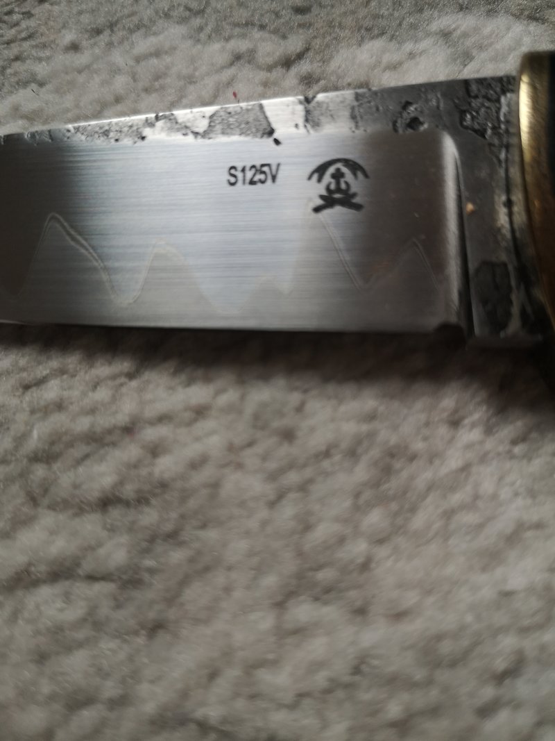

Heute hab ich ein Messer aus der Ukraine bekommen.
Gemacht wurde es von Oleksandr Martyniuk.
Die Klinge von Rostyslav Dozlo.
Die Klinge besteht aus CPM125V in der Mitte und Seitenlagen aus einem Rasiermesserstahl 65*13. Die Mittellage hat eine Härte von 65 HRc, was schon eine Besonderheit für 3-Lagen-Klingen darstellt. Schneidwinkel um 38 Grad, Schneidendicke um 0,1mm.
Das Messer ist gut geschärft- besser habe ich von Messerhersteller nie gesehen. Die Schneide spaltet Haare gut.
Das Heft ist aus Mammutzahn gemacht.
Die Scheide- aus d. Ziegenleder aus Italien.
Verarbeitungsqualität ist super, das Messer kommt unerwartet in einem schönen Holzkasten.
Ich denke es wäre noch interessant die ukrainischen Klingen zu zeigen, die in der Ukraine aus ukrainischen PM-Stahlsorten gemacht wurden. Ich gucke, ob ich da was finde...
Das ist nicht nur ein Messer, das ist ein Kunstwerk! Hier war ein Meister am Werk, so eine Fertigung ist technisch sehr anspruchsvoll. Edle Materialien und sehr saubere Verarbeitung, ich bin begeistert! Herzlichen Glückwunsch zu diesem außergewöhnlichen Messer. Ich wünsche Dir viel Freude damit.
