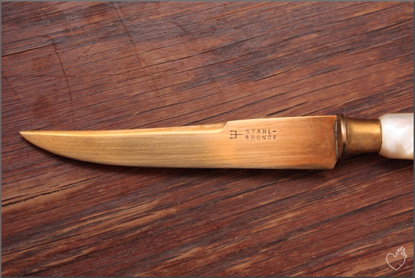

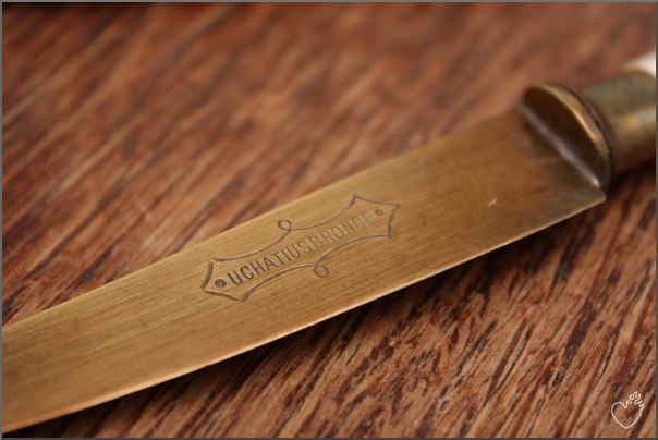

Ich habe zu Weihnachten ein paar alte Erbstücke weitergereicht bekommen.
Obwohl der Werkstoff hier in diesem Beitrag von torel schon einmal erläutert ist und das Thema auch in dem Thread "Ist Kohlenstoffstahl geschmacksneutral" eine Rolle spielte, hätten die Bilder in beide Beiträge nicht reingepasst. Deshalb habe ich mir erlaubt, mal einen neuen Thread zu eröffnen.
Dank Messerforum und Internet weiß ich jetzt schon, dass es sich um eine kaltverfestigte Bronzelegierung handelt, die verwendet wurde, weil sie - anders als Kohlenstoffstahl - nicht mit Fruchtsäuren reagiert. Haupteinsatzgebiet waren wohl sogenannte Obstmesser, von denen man mit Hilfe von Google einige finden kann.
Trotzdem hätte ich noch einige Fragen, bei denen mir vielleicht der eine oder andere helfen kann:
1) Kann man das Alter dieser Messer Anhand des Stils oder der Werkstoffverwendung genauer eingrenzen? In der Familie meiner Schwiegermutter weiß leider niemand was über die Herkunft. Es handelt sich um zwei unterschiedliche Modelle, die sich sowohl in Klingenform als Klingenprägung unterscheiden. Der Griff könnte massives Perlmutt sein. Ich habe Google zwar eine ganze Reihe ähnlicher Messer finden können, aber das gleiche Modell nicht.
2) Wie pflegt man diesen Werkstoff, um die "Abwaschspuren" zu beseitigen, ohne die Legierung zu beschädigen? Könnte man die Messer auch schärfen?
Und wie immer schon vorab vielen Dank!

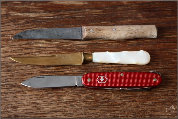

Als ich gerade nochmal die Bilder betrachtet habe, ist mir aufgefallen, dass ich eine wesentliche Info (nicht absichtlich) unterschlagen habe. Deshalb habe ich noch mal schnell ein Foto gemacht:
Die Gesamtlänge beträgt ca. 17 cm, die Klingenlänge ca. 8,5 cm. Ausgewachsen würden sie mir noch besser gefallen...

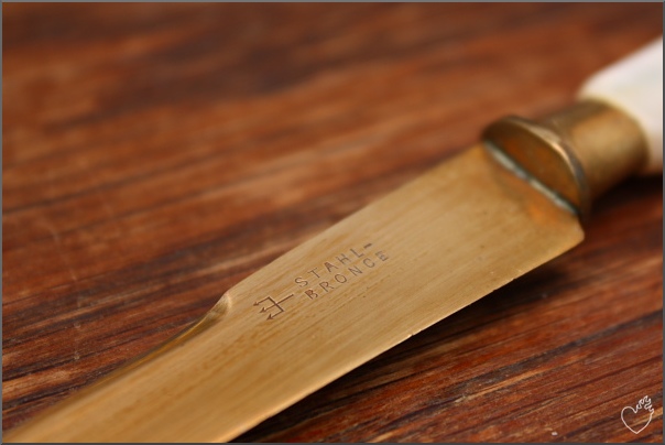

1) Wie gesagt, die Begriffe Stahlbronce/Uchatiusbronce werden seit den 1870er Jahren verwendet. Mit dem Aufkommen des rostfreien Messerstahls seit Anfang der 1920er Jahre war ein passenderes Alternativmaterial für Obstmesser gefunden. Vielleicht gab es die Bronzemesserchen ein paar Jahre länger, da der rostfreie Messerstahl anfangs vergleichsweise teuer war. Wenn man aber bedenkt, dass die Käuferschaft der vornehmen Messerchen eher großbürgerlich und gut betucht war, dürfte der Preis hier keine Rolle gespielt haben. Sie ist wohl recht schnell auf rostfrei umgestiegen.
Die mit Dreizack und Stahlbronce gekennzeichneten Messer sind der Solinger Firma Ed. Wüsthof zuzordnen. Die in einem Katalog der Firma aus den dreißiger Jahren abgebildeten ca. 50 Sorten Obstmesser (unterscheiden sich hauptsächlich durch die Griffgestaltung) sind alle mit "rostfrei" markiert, was meine obige Annahme stützt, dass Bronze max. bis Anfang der 20er Jahre dafür verwendet wurde.
2. Poliermittel (mit weichem Baumwolltuch angewendet) würde ich nur allerfeinstes verwenden, da die Bronzelegierung vergleichsweise weich ist. Elsterglanz kenne ich nicht. Ich würde jedenfalls Wiener Kalk empfehlen, mit dem sich auch Silber kratzfrei polieren lässt
Obstmesser
Die Messer mit der Klingenmarkierung UCHATIUS-BRONCE sind offenbar die älteren Ausführungen der hier vorgestellten Obstmesser:
1895 stempelte Ed. Wüsthof Besteckmesser überwiegend mit der Bildmarke von 2 gekreuzten Pfeilen, Obstmesser hatten nur eine Markierung STAHLBRONCE in einer Umrandung - jedoch zeigt ein Musterbuch aus 1895 nur 2 Obstmessermodelle mit "Steakmesser-ähnlichen" Klingen (und nicht mit den Griffen der in diesem thread vorgstellten Messer) - alle anderen Obstemesser haben eine mittelspitze Klinge.
1904 zeigt ein Musterbuch von Ed. Wüsthof exakt das hier vorgestellte Obstmesser mit Artikel-Nummer 4770:
der Griff wird als Perlmutt beschrieben, die Klingenmarkierung zeigt die Bildmarke des Dreizack neben der 2-zeiligen Markierung STAHL- BRONCE.
Zur selben Zeit bietet Ed. Wüsthof bereits Obstmesser mit Klingen aus "REIN-NICKEL" an, diese verdrängen offenar schnell die Ausführungen aus STAHL-BRONCE.
1922 zeigt ein Musterbuch von Ed. Wüsthof nur noch wenige Obstmesser mit Klingen aus STAHL-BRONCE, auch das hier vorgestellte Modell gehört 1922 nicht mehr zum Lieferprogramm.
Ab den 1930er Jahren werden von Ed.Wüsthof auch Obstmessermit Klingen aus rostfreiem Stahl angeboten.

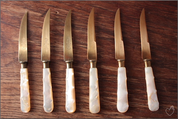

Herzlichen Dank an alle für die schnellen und aussagekräftigen Ausführungen!
Ich schlussfolgere, dass die älteren Messer aus der Zeit zwischen 1985 und 1904 stammen müssten, die neueren wahrscheinlich aus der Zeit zwischen 1904 und 1922. Infos reichen mir. Vielen Dank!

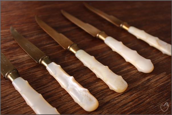

Von einem der sechs Messer ist der Griff großflächig abgesplittert. Die Bruchstelle zeit, dass es sich offenbar tatsächlich um massives Perlmutt handelt.
