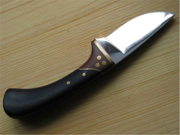

Hm, ja also mein Sohn wollte als er 9 war unbedingt ein Messer, und da hab ich ihm das hier gemacht. Er hat es selbst so entworfen, und immer beim Machen begleitet. AchimW ists schuld damals beim Handwerkermarkt in Aachen.
Inzwischen geht der Trend leider mehr in Richtung Ranger Messer und was weiss ich, aber wenn es nach draußen geht, dann nimmt er das mit. Ist nämlich scharf und zu vielem zu gebrauchen. Und wenn er es wirklich mal nicht mehr will, ist es meins.
Ist selbstgemacht, ist tauglich, ist an die Hand angepaßt, und war nicht sehr teuer. Material für 20 Euro oder so. Warmbehandlung hab ich selbst gemacht.
Mein Tipp. kauf das Messer von Peter Abel für Dich selber, und mach Deiner Tochter doch was nettes.
Ich persönlich würde heute den Schneidbogen nach vorne runder machen und die Spitze weniger spitz. Aber Philipp wollte es so. Ist schon toll, wenn die Kinder immer die Zwischenergebnisse begutachten und ihre Meinung anzeigen.
