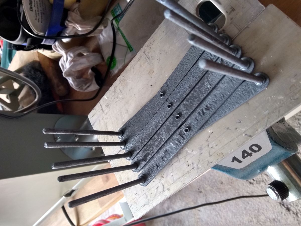

Sehr praktisch finde ich diesen Klingenhalter, ist allerdings nicht ganz billig.
Ich habe auch einen "Spare-Rib Halter" für den Grill ausprobiert (2 Stück für 15 €), der funktioniert aber nur für niedrig legierte Stähle (800°C - 900°C Härtetemperatur). Als ich meinen Ofen bei 1200°C testete, ist das Teil angeschmolzen und ließ sich nicht mehr auseinanderziehen.

Ich nutze ein Stück relativ dünnwandigen (3mm) Baustahl Winkel mit eingeflexten Schlitzen, die lediglich leicht entgratet sind. Das ist immer im Ofen und heizt mit auf. Seit ca. 3 Jahren und dutzenden Härtevorgängen. Dass das übermäßig Wärme schluckt oder Werkstückoberflächen ruiniert ist mir noch nicht aufgefallen. Verzunderung macht da schon mehr aus, zumindest bei meinem Ofen.
Ich wüsste nicht wie hitzebeständige Ofensteine oder Keramik Macken an Werkstücken besser vorbeugen sollte als ein vernünftig entgratetes oder mit einem Radius versehenes Stück Stahl. Naja evtl. die Verzunderung an der Stahlstütze, die beim Einstellen von Werkstücken Oberflächen verkratzen könnte...solche Kratzerlein werden aber doch ohnehin weggezundert meine ich. Im Zweifel könnte man noch ein V-förmiges Bett aus Keramikfaserwolle errichten für ganz sensible Geschichten. Oder eine Stabstütze bauen und die Stäbe dann mit Keramikwolle und Edelstahldraht umwickeln oder sowas. Die Frage ist nur ob sich der Aufwand lohnt, vor allem wenn ohnehin nicht in Schutzatmosphäre erwärmt wird.

Vierkantrohr 20 x 20 oder 20 x 30, Wandung 1-1,5mm breit genug ausflexen und nach oben keilig erweitern. Was und wie sollen denn da Macken reinkommen? Unsauberkeiten von der Vorarbeit werden erst nach dem Härten richtig erkennbar und genauso schlecht zu entfernen. Der glühende Stahl ist nicht butterweich, nur weil er orange bis gelbglühend ist.
Vorsichtig rausnehmen muss man den glühenden Rohling sowieso, allein schon, um böse Verbrennungen (auch durch die Abstrahlung) zu vermeiden. Das macht man einmal und nie wieder. Wichtiger wäre ein stabiler, passend geformter oder profilierter ausreichend langer Rundstab, um den glühenden Rohling aus dem Ofen zu heben, um ihn in einem Zug entnehmen, abschrecken und im Öl bewegen zu können. Auf Zange kann man nach dem oder beim Abschrecken wechseln.
Wenn die Bodenplatte sauber und eben ist, der Ofen stabil steht und die Tür/Klappe nicht zugeschlagen wird, stehen die Rohlinge auch ohne Hilfe auf dem Klingenrücken. Sie stünden etwas erhöht im Brennraum besser in der Hitze. Wegen der Wärmeabfuhr von Ständer würde ich mir die wenigsten Sorge machen, die Hitze geht nicht verloren. Gerade bei mehreren Klingen kann man das wieder ausnutzen, weil auch Temperatur gespeichert wird. Ist im Endeffekt ein Nullsummenspiel.

Die Sache mit Keramiwabenplatte und Stiften ist am besten, oder Baustahlwinkel mit Spitze nach oben und Schlitze reinflexen.

ja, Keramik ist die beste Variante - Baustahl verzundert und brennt weg bei Vielnutzung/ langen Zeiten und insbesondere hohen Temp. wie für rostträge Stähle üblich.
Eventuelle 'Abschattung' der Hitze durch den Halter ist völlig nebensächlich, da (wenn überhaupt merklich) im Erlbereich - genauso wie der Einfluss einer Zange. Man darf sich nur nicht die Finger verbrennen. Aber bei mir tut es eine Wasserpumpenzange am besten nach diversen Versuchen. Das mag aber auch eine Sache der persönlichen Vorliebe sein.
... nicht übermnäßig Gedanken machen - was einfach und gut zu handeln ist, funktioniert.
