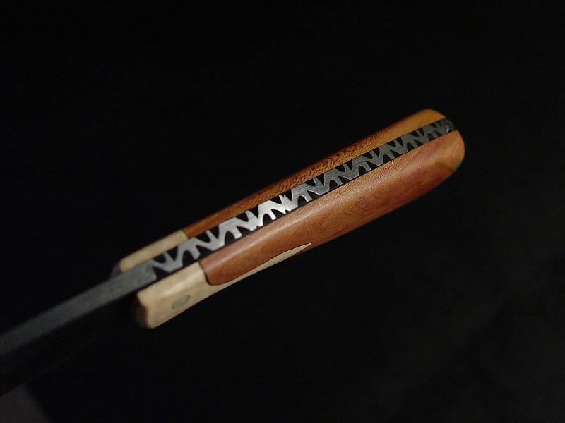

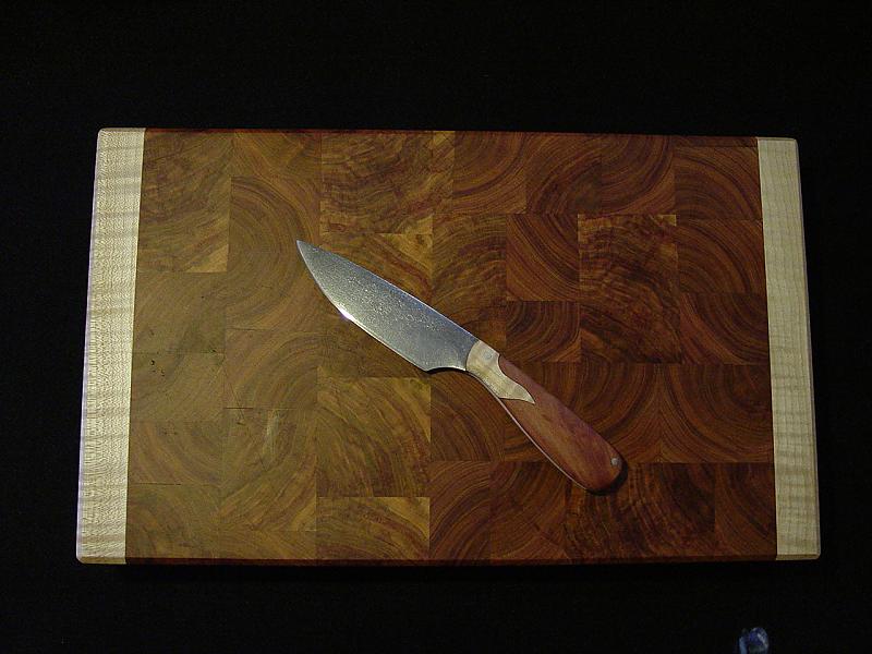

Hier das Messer:

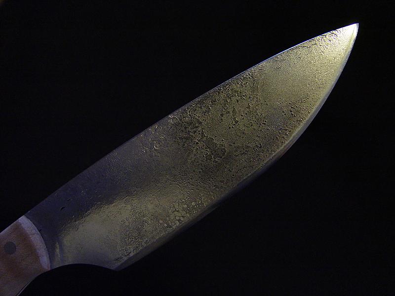

1.2842, Klinge tief geätzt, L= 140mm, B= 3,5mm, H=40mm, ges.L=230mm
Griff aus Riegelahorn und Zwetschge wie das Schneidbrett.
Ich hoffe, meine Frau kommt nicht auf die Idee die ganze Küche
passend zum Schneidbrett gestalten zu wollen....

Ich bilde mir ein da noch eine Zwischen schicht zwischen Ahorn und Zwetschge zu sehen, was ist dass denn?
und: Verrätst du mir die Ätzparameter?

Verdammt ich frag mich immer wieder wie man die beiden Hölzer des Messergriffes so passgenau aneinander bekommt. Verrat mir doch einer nen Trick?

Die dünne Schicht unter dem Holz ist Micarta 0,5mm.
Geätzt habe ich in warmen Eisen3Clorid ca. 2 Std.
Nach dem Härten und anlassen habe ich nur die Zunderschicht von der Klinge entfernt und entfettet, dann rein ins Bad.
Das ergibt dann diese famosen Reliefs.
@Buzz: Das Filework ist mit Harz gefüllt, da gibt es keine Ritzen mehr,
in denen sich Schmutz sammel könnte.

@Buddel: Vielen Dank, genau danach hatte ich gesucht. Eigentlich ist die Lösung ja einfach wenn man weiß wie :D

Auch die Materialwahl finde ich klasse. Nur eine frage hab ich die Klinge ist ja ziemlich lange geätzt ist die Oberfläche rau oder glatt ? Bleibt da viel hängen wenn man z.B. klebrigen Käse schneidet ? Die optik finde ich klasse.

Die Oberfläche hat zwar "Berge und Täler" aber durch das abschließende Polieren sind die Übergänge verrundet und die Einzelflächen glatt.
Es läßt sich alles so schneiden, wie mit glatten Klingen, wobei ich den Eindruck habe, daß Goudascheiben sogar weniger kleben, als bei glatten Klingen.
