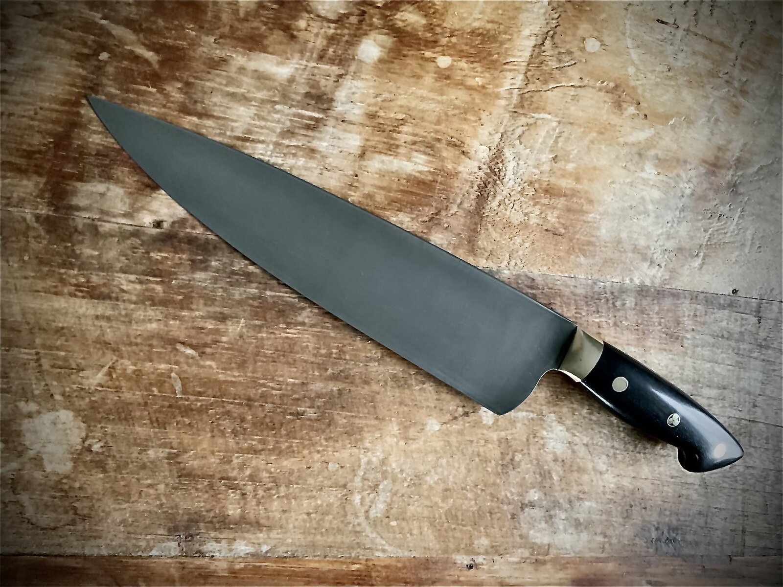

Meine bisherige Erfahrung mit ein paar Opinels ist, dass die künstliche Patina mit Instant Kaffee bei weitem nicht so stabil ist, wie eine langsam durch Benutzung aufgebaute Patina. Die Instant Kaffee Patina blättert bei mir hässlich ab.
kenne einige die eine künstliche Patina mit Senf, Essig, Orangensaft etc. erzeugen. Mit Kaffee habe ich auch keine gute Patina bekommen.
Kommt auch auf den Stahl und die Vorarbeit an.
Hier 52100 nach Kaffee.
grüsse, pebe
Zumindest an rostenden Außenlagen hielt bei mir Kaffeepatina immer sehr gut.
Kommt vielleicht neben Stahl/Eisen auch auf das Finish rau/glatt an.
Senfpatina finde ich furchtbar, die kriege ich nicht gleichmäßig hin. Und letztendlich ist Senf (aus Sicht des Messers) auch nur verdünnter Essig, also kann man auch gleich ein Weizen Bierglas verdünnten Essig benutzen. Zitronensäure zum Entkalken funktioniert verdünnt auch gut.
Diese Erfahrung habe ich auch gemacht, zum Glück ohne abblättern. Mach die dann halt einfach neu. Bei verschenkten oder im Auftrag besorgten Messern ist der langsame Patinaaufbau durch Benutzung zudem kaum möglich. Und zuvor erheblich angerostete Oberflächen neigen zu schnellem, konzentrierter Rostbildung, was die Bildung einer natürlich Patina auch sehr erschwert.
