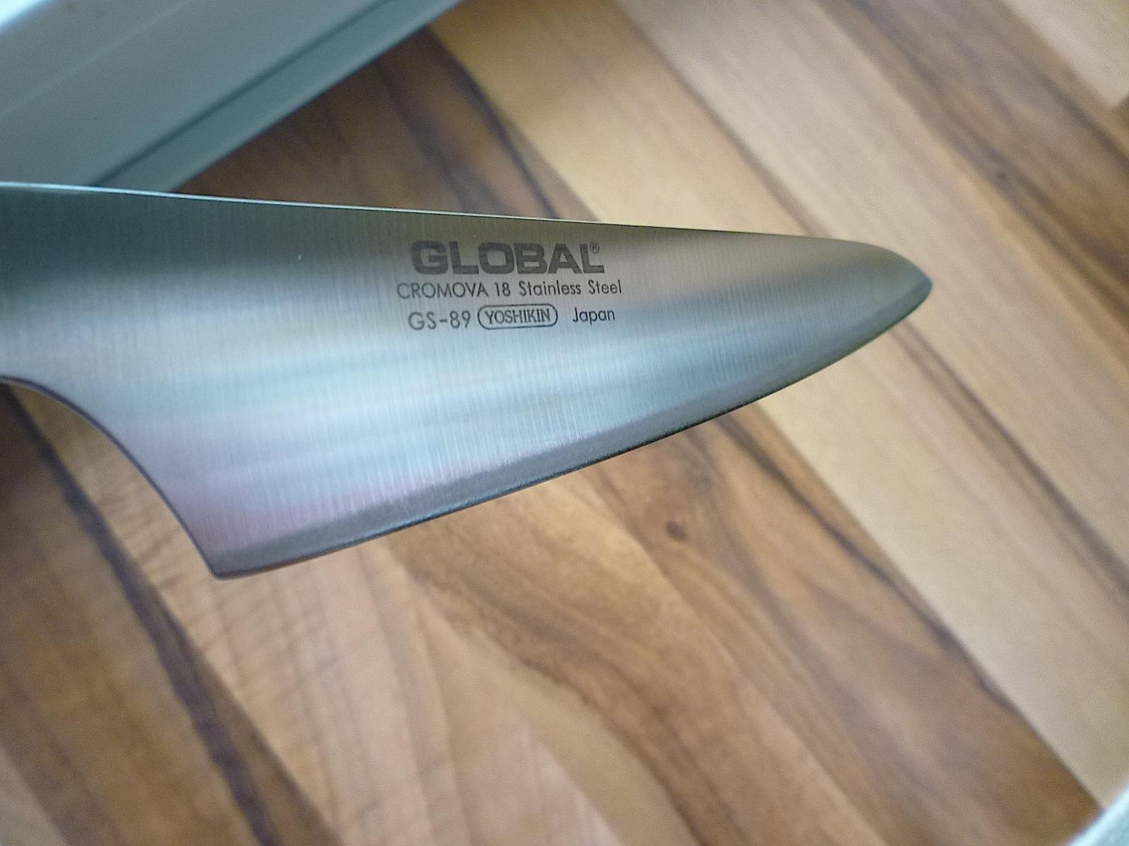

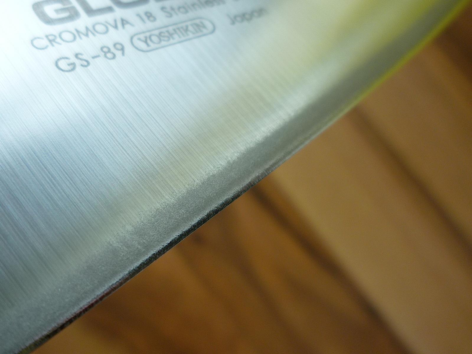

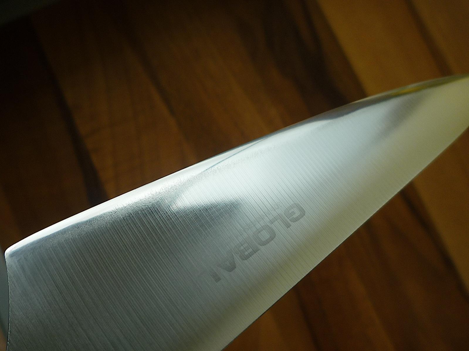

hier mal ein Beispiel für eine Schleiferei die nicht unbedingt sein muss, aber Erstens jetzt besser durch den Apfel geht und Zweitens schöner ausschaut:
Ein Global Jubiläumsmodell-Petty, der ganz grob ballig abgezogene Anschliff mit kleiner Fase war mir optisch ein Splitter im Auge und spürbar hinderlich beim Schneiden.
Ich hatte Heute mal ein Stünderl Zeit und habe eine Seite mit einem 3000er Cerax und dann mit einer grünen (6000er Körnung) Schleifpaste vom Sharpening Compound Kit schön ballig gefinisht und spiegelpoliert. Das geht noch einen Tacken feiner, wenn ich die andere Seite mache, polier ich den ganzen Klingenspiegel fein aus.
Den scharfen Kehl hab ich ordentlich gebrochen, der Rücken kommt noch!
Gruß, güNef

Servus,
erstaunlich brauchbar jetzt.. dachte das Ding kann nicht schneiden..
so übel ist die Geometrie beim Jubiläumspetty von Global nicht und die Handlage ist ausgezeichnet. Nur die immer wiederkehrenden Kritikpunkte bei so vielen Messern, ist der nicht gebrochene Rücken und Kehl. :rolleyes: Das ist einfach unangenehm und fällt einem augenblicklich auf. :confused:
Der gewiss mit Absicht grob belassene, ballige Anschliff ist mir unverständlich!? Ich erkenne keinen Vorteil, außer das ein Arbeitsschritt in der Produktion wegfällt. Weder haftet das Schnittgut dadurch weniger an der Klinge, noch schneidet das besser!? Eher im Gegenteil, wenn der Anschliff und die Fase poliert sind, empfinde ich eine deutliche Verbesserung im Gleitverhalten beim Schneiden eines Apfels z.B. An der groben Oberfläche haftet zudem alles besser an und das Reinigungsschwämmchen zerfleddert ständig beim Abspülen.
Ich glätte eigentlich nur alle Oberflächen, ein ausdünnen oder feineres Ausschleifen spar ich mir, so wie's ist passt das dann schon.
