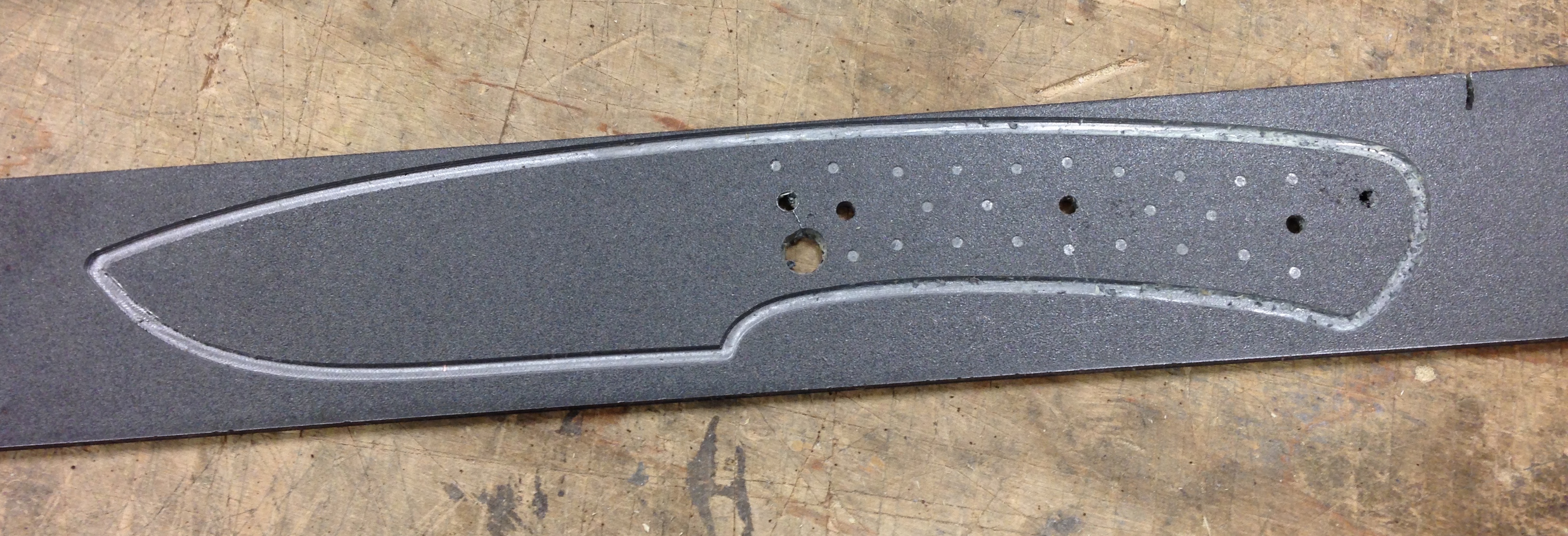

Ich habe heute versucht, die Kontur des Messers auszufräsen. Das Ergebnis seht ihr auf dem Bild - Man könnte es eher "anzeichnen" nennen...
Für 1,3mm Tiefe habe ich zwei Fräser gebraucht. Den Rest werd ich mit der Flex und der Feile machen.
Bandschleifer hab ich leider keinen gescheiten, nur so ein Hofer (Aldi) Ding. Darum wollte ich eher mit Feilen und Schleifsteinen arbeiten.
Die nächsten Tage schau ich mal in einen Baumarkt, was die so haben.

Spar Dir das Geld für den Bandschleifer, im Baumarkt bekommst eh wahrscheinlich nicht das was Du brauchst oder möchtest.
Schau mal hier: http://www.messerforum.net/showthread.php?122017-First-Knife-Kit-Messer-Bausatz
Christian von Oak Valley Knifes hat hier ein wenig die Arbeiten an seinem Anfängerkit beschrieben. Ich hab ihm damals bei der Beschreibung der Arbeitsschritte ein wenig geholfen und die ist sehr umfangreich. Der Bausatz wird komplett nur mit Feilen und Schleifleinen bearbeitet wodurch sich der finanzielle Aufwand für Maschinen in Grenzen hält.
Wenn Du einen Handbandschleifer von Aldi hast dann kannst den auch mit dem Schleifband nach oben auf die Werkbank spannen und den so verwenden, so hab ich angefangen. Geht auch ganz gut aber die Bandgeschwindigkeit ist etwas zu niedrig weil eher für Holz gedacht.
