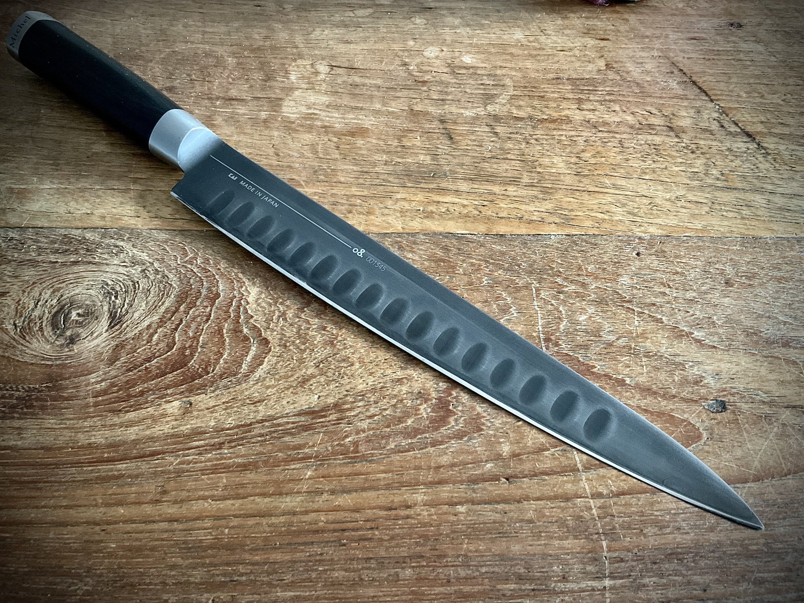

Wenn man das Ding dann doch mal schärfen will/muss, ist die PVD Beschichtung weg.
und das geht halbwegs vernünftig nur mit Diamantschleifmitteln/steinen...
Die PVD Beschichtung wird ja im Werkzeugbau schon länger eingesetzt und wurde nicht extra für Kochmesser erfunden...
PVD wird oft für die Zerspanung von glasfaserverstärkten Kunststoffe empfohlen.
Für uns hat sich der Mehrpreis nicht gerechnet. In optimierten Serienproduktionen kann das anders aussehen.
Und sieht danach so aus..
Alles Werbekäse - obwohl für Schinken gedacht. 😆
