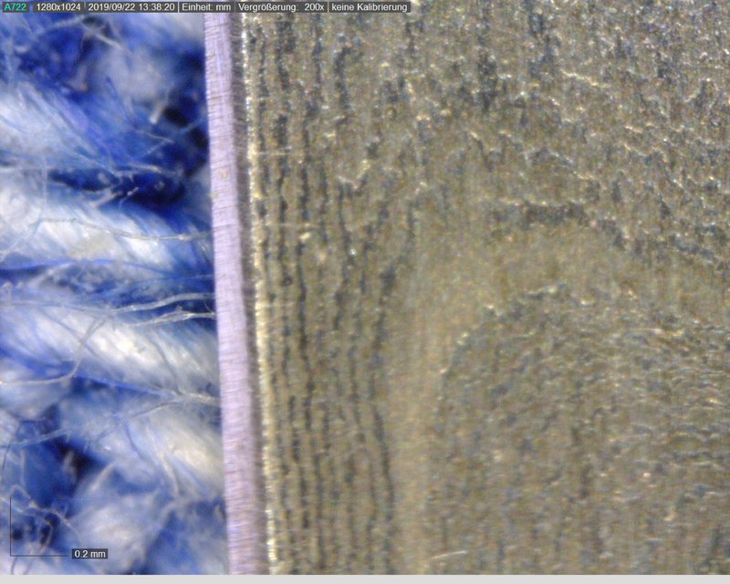

anbei jetzt noch ein paar Bilder.
Qualitativ leider nicht sehr gut.
Ich habe mein Messer nochmal sehr gründlich auf dem Leder mit Tormekpaste abgezogen und den Winkel leicht
angehoben. Ich werde demnächst wieder versuchen, mit ihm tiefer in ein Holz zu Schnitzen und dann eventuell
hier die Beobachtungen berichten.

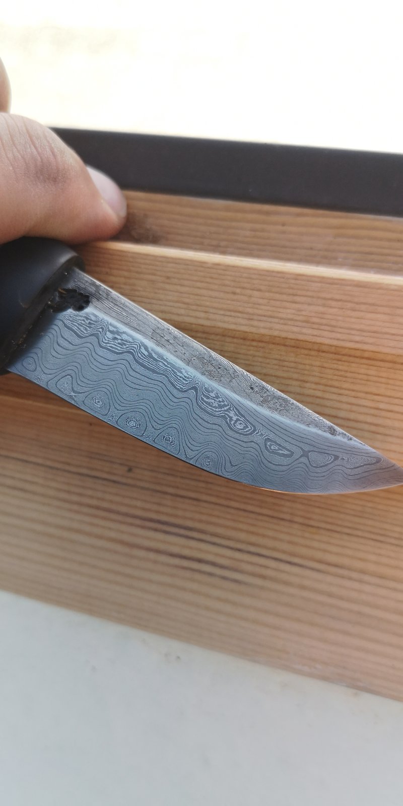

Ein kleiner Nachtrag noch zum Scandi auf Null. Mein Mora Hunter hat einen Scandi auf Null. Das ergibt bei einer Klingenstärke von 2,5 mm und einer Anschliffhöhe von 7 mm einen Gesamtschneidenwinkel von 20,57 Grad. Damit schneidet das Mora in hartes Holz (Eukalyptus, Olive) ohne Blessuren davonzutragen.
Es bedeutet aber auch, daß ein solcher Anschliff für robuste Aufgaben weniger gut geeignet ist und insbesondere beim Kontakt mit Eisen oder Stein Schaden davontragen wird.
Gleichwohl liebe ich Geometrien dieser Güte. Viele meiner (überwiegend schlank balligen) Klingen haben eine solche Geometrie. Eine Kombination aus geeignetem Stahl (niedrig legierter Wolframstahl wie 1.2442, 1.2552, 1.2519 …) und schlank balliger Geometrie (shallow convex down to zero mit 0,2-0,3 mm hinter der Wate & Gesamtschneidenwinkel von 20 Grad) hält eine Menge aus und schneidet traumhaft.
Einer meiner Favoriten mit ebensolcher Geometrie ist ein Custom Tommi Puukko. Ein Gigant an Schneidfähigkeit! Ein schönes Zitat zum Puukko im allgemeinen und Scandi auf Null stammt von Jean José Tritz:
„In my opinion, puukkot are the most elegant, effective all purpose knives. Being a knife user beside being knifemaker, I simply love their simplicity, effectivity in use, their elegant, timeless, non obstrusive lines. Puukko, especially Tommipuukko, tuohituppipuukko, and kokemäkipuukko are beautiful in style. I love the way they lie in my hands. I love the feeling, when I hold one, and turn it around. I always know where the edge is. This is good because these knives cut like there was nothing in front, and then cut, cut and …cut some more. It has to do with the steel type: it is mostly silversteel or 1.2010 as we call it in Germany. That means 1,2% C and a little bit Mn and Si for keeping the grain small but not so much so that you can harden it in water…( if you know how, and have the guts). but it cuts also because of the very clever practice oriented cross section and distal geometry. this is where the simple lines, yes for some people quite deceptive overall appearance reveal their refinement, their exquisite, elegant effectivity: a nearly flat convexe edge going down to zero and up to the maximum thickness of 4,5mm and down again to the backspine of about 4 to 3mm or even less.
this is good for cutting wood, food, bread, fish and many things else. BUT it doesn´t make the blade to a crowbar or something you should abuse.“
