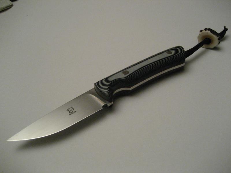

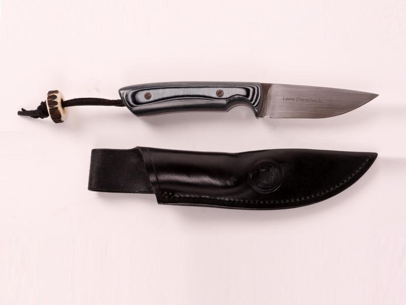

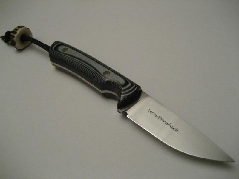

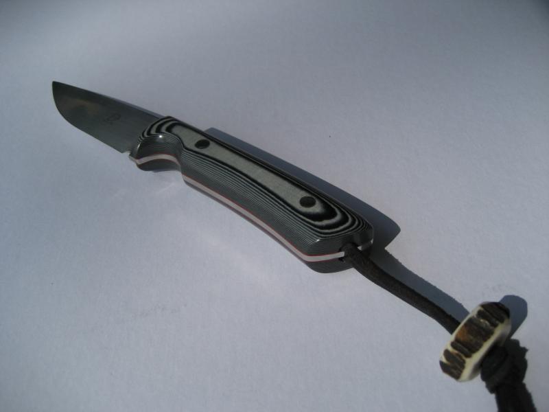

Hallo Freunde,
möchte hier ein neues Messer zeigen.
Mein 14 - jähriger Enkel hat jetzt Konfirmation und ich habe für ihn als Überraschung dieses Messer gebaut.
Da er sich auch als Angler betätigt, wird das Messer vorzugsweise dafür benutzt.
Gesamtlänge 205 mm
Klingenlänge 90 mm
Klingenstärke 3,0 mm
Klingenstahl 1.4153.03 (SB1, Niolox )
Griffmaterial Micarta schwarz / hellgrau.
Griffschalen mit rotem Fiber unterlegt.
Verdeckte Riemenöse.
(Ich bin kein Fotograf,- Bilder geben nich das Optimum her )
Ich hoffe, dass es gefällt.
Heinrich
Dazu eine schwarze Lederscheide.

Na da wird sich dein Enkel aber freuen!
Ein sehr schönes und gebrauchstüchtiges Messer ist dir da gelungen.
Und das Klingenfinish sieht klasse aus - gestrahlt?
Der Hirschhorn-Pöppel passt allerdings nicht so ganz - finde ich.
Danke für's Zeigen!
Virgil
Servus,
da wird sich dein Enkel aber freuen. Das Messer schaut wirklich top aus. Vor allem die Verarbeitung ist sehr sauber!
Gruß Christian
HAllo,
tolle Idee dem Enkel ein Messer zur Konfirmation zu schenken. Das Messer gefällt mir auch gut, schön finde ich, dass du die Klinge mit seinem Namen individualisiert hast.
Ich persönlich hätte nur die Griffschalen wesentlich dünner gemacht.
yaammoo
Es freut mich, daß das Messer gefällt. Schön , daß Ihr geantwortet habt.
Virgil 4:
Klinge ist nicht gestrahlt. Bis K 240 auf dem Bandschleifer dann weiter von Hand bis K 800.
Den "Hirschhorn Poppel" kann man leicht ersetzen,- was schlägst Du vor ? (schick mir ne Email )
Danke für die Bewertung.
Yaammoo:
In der Griffstärke bin ich variabel. Griff erscheint auf den Bildern durch die Schräglage des Messers stärker wie in Wirklichkeit. Ich muß noch zwei gleiche Messer machen ,- dabei kann ich dann die Griffstärke entsprechend ändern.
Heinrich
