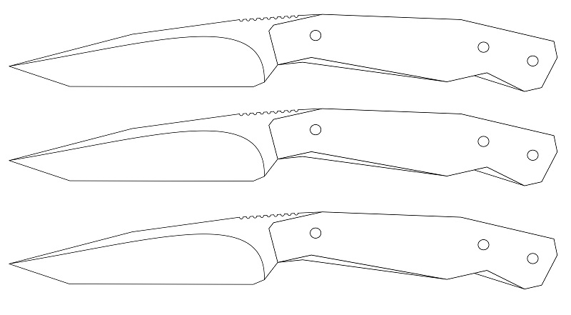

Hier werde ich einige Messerentwürfe einstellen,
Kritik und Anregungen sind erwünscht.
In erster Linie geht es um die Messerform, die Griffschalen und Schrauben sind daher zur Vereinfachung (für mich) alle in der gleichen Art dargestellt..

Der erste und der dritte Entwurf sind geil. Der Zweite erinnert an ein Küchenmesser.
Beim Ersten würde ich das business end etwas weniger spitz zulaufen lassen, beim Dritten den Griff eine Spur weniger bauchig machen.
Hasenfuss
danke für die Rückmeldung. Etwas davon habe ich schon umgesetzt (siehe #1), der Rest wird sich wohl erst mit den Holzmodellen ergeben.

Hi Rainer,
der Entwurf 3a ist jetzt perfekt. Besonders gut gefällt mir der leichte Versatz der Griffschalen am Griffende und der Zeigefingermulde.
Zwischen Enwurf 1 und 1a sehe ich jetzt keinen Unterschied bei der Klinge, wobei mir der kantige Griff sehr gut gefällt.

Hallo Rainer,
hier sind meine Favoriten: Nr. 2a und Nr. 3 (noch besser würde es mir mit weniger Bauch gefallen).
Nr. 1. mir zu "stealth-ig"
Nr. 2: rund-eckige Spitze - nee ....
Nr. 4: Form: hmmm ... aber die Raifla-Schleifkerbe: sehr chic und eine Superidee :super:
Nr. 5: OK
Und sag mal: wo gibt's die fünfzackigen Torx-Schrauben? :D

Griff von Entwurf 5 + Klinge von einem Klappmesserentwurf ergibt Entwurf Nr.6.
Rainer
Entwurf 7 etwas überarbeitet (das Pappmodell hat gezeigt das es notwendig war).
Rainer
Wow, die Nr. 3 erwacht zum Leben und sieht Klasse aus - ebenso Nr. 4 - kommt besser als im Entwurfsstadium.
Die beiden 7er sagen mir nicht so zu - bisschen arg knubbelig in meinen Augen.
Aber Nr. 6 täte mir auch gefallen tun würden ...
Ich bin schon gespannt wie's weitergeht.
