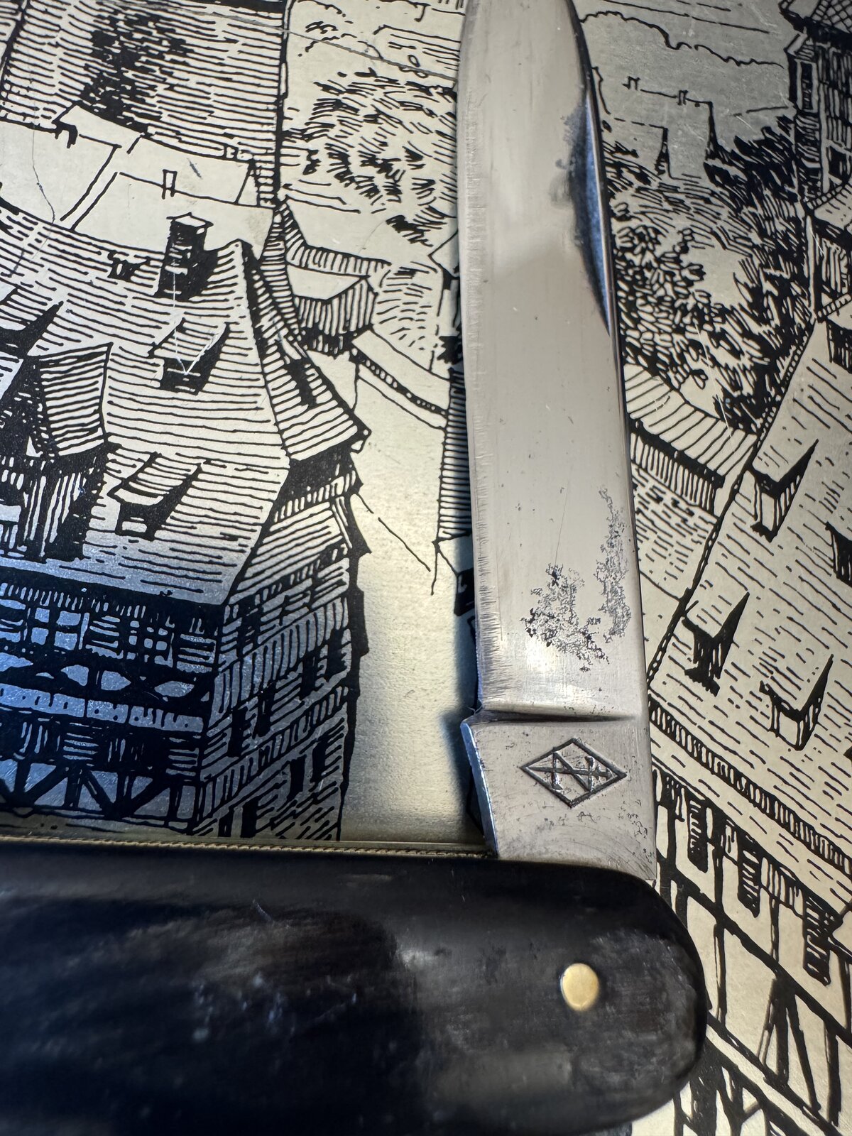

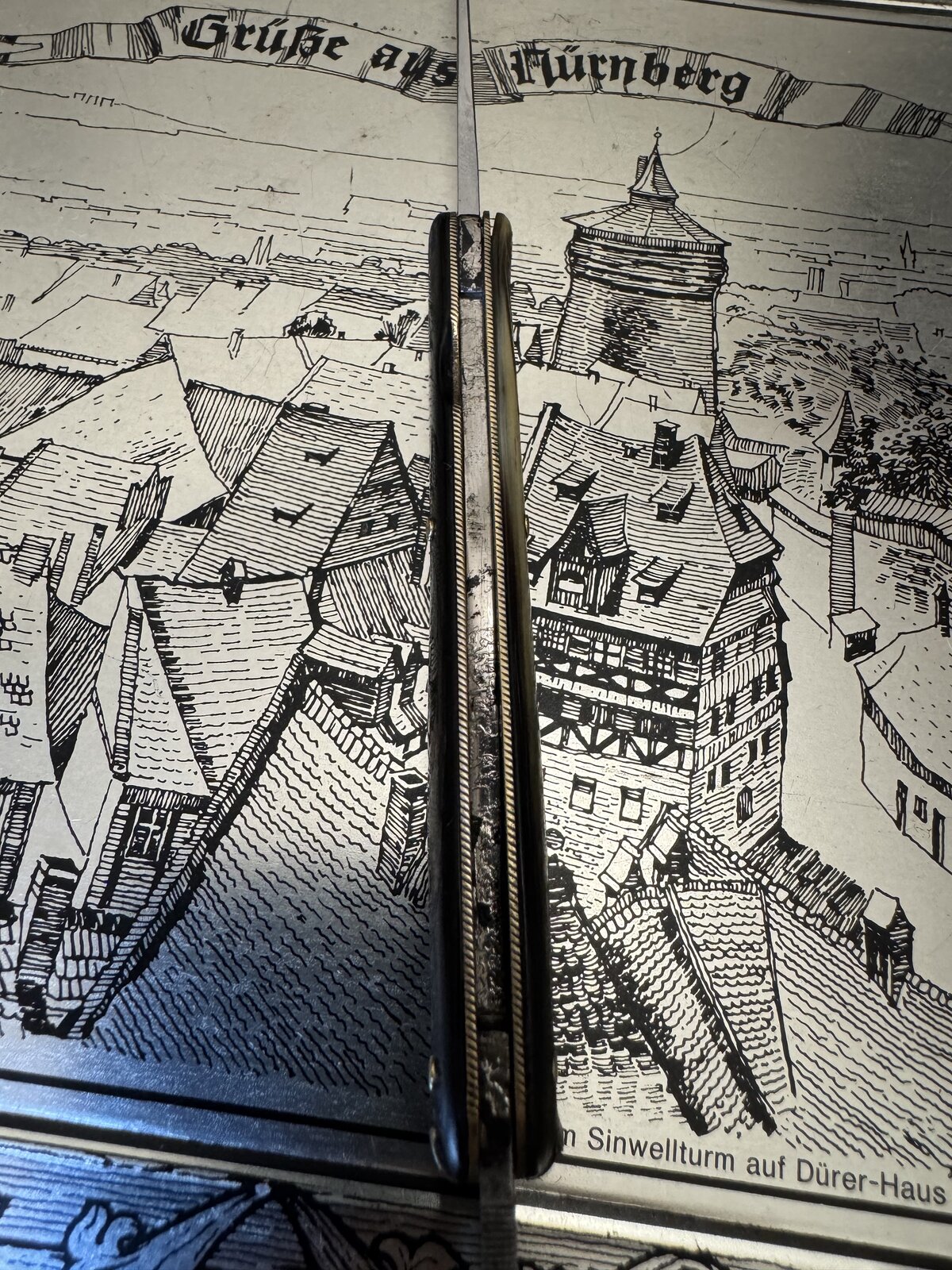

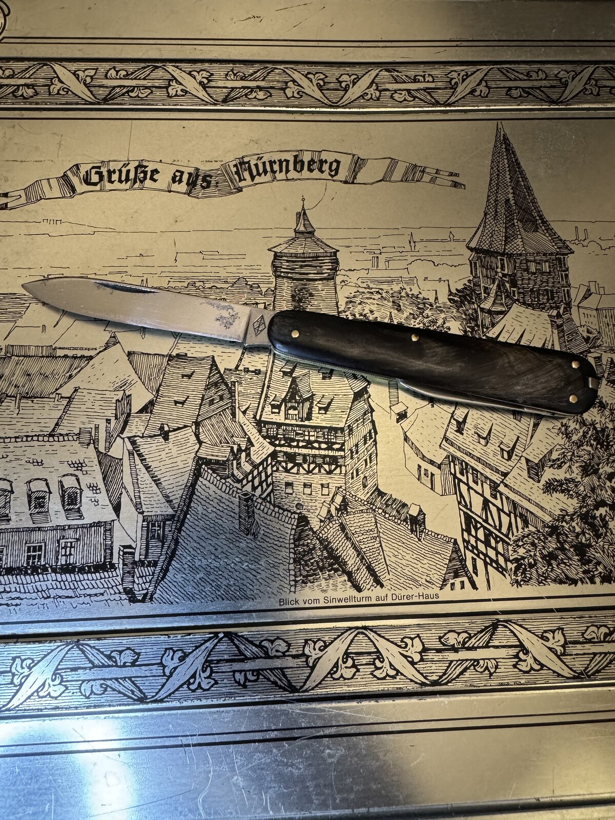

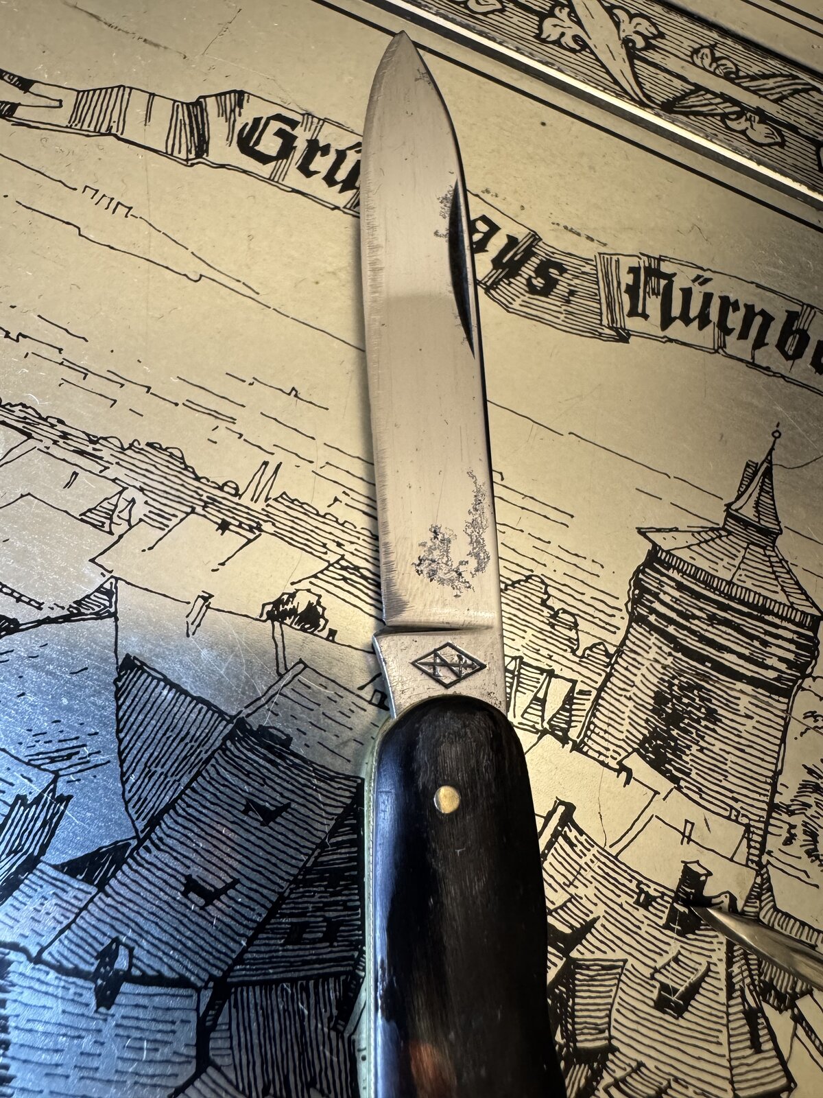

Messergeheimnis. Marke mit dem Buchstaben N oder Z, durchbohrt von einem Schwert in einer Raute.
Arie Leib
279

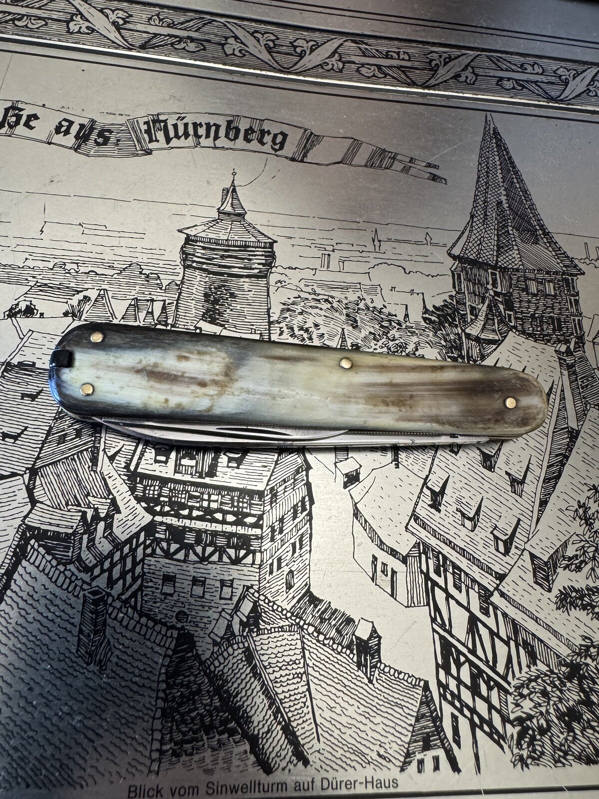

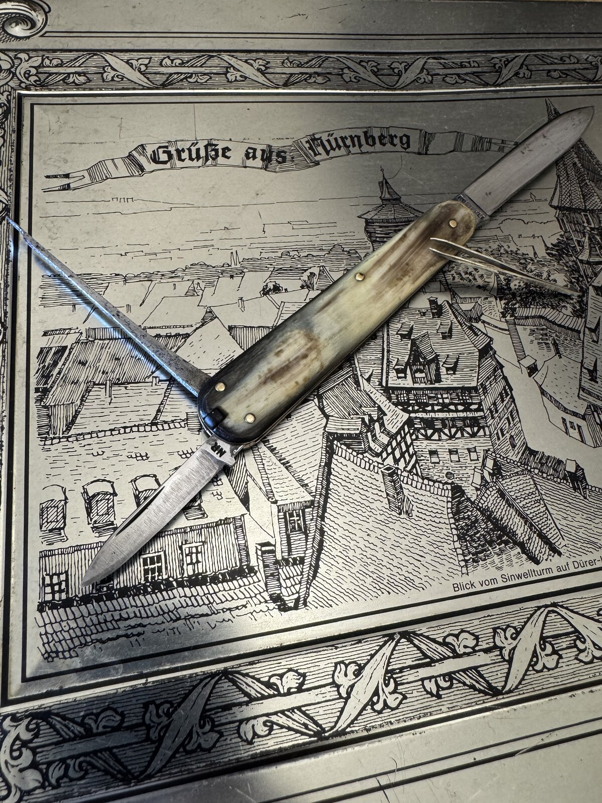

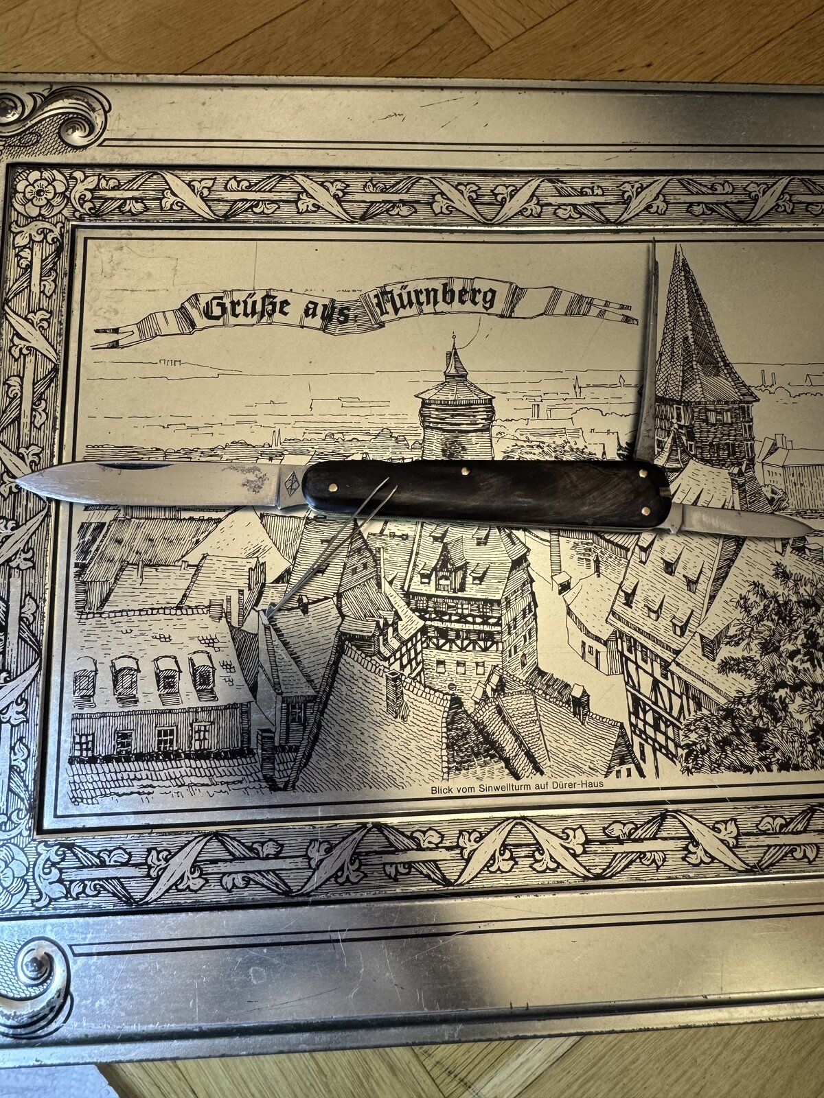

Guten Abend, Freunde!
Heute präsentiere ich euch ein ausgezeichnetes altes Messer eines unbekannten Herstellers. Es ist sehr gut verarbeitet. Alle Klingen funktionieren einwandfrei, spielfrei und mit angenehmem Klickgeräusch. Die Griffschalen bestehen aus farbigem Horn. Die Innenseiten bestehen aus gemustertem Messing. Das Set enthält außerdem einen Zahnstocher und eine Pinzette aus Messing. Ich glaube, es handelt sich um ein Exemplar aus den 30er- und 40er-Jahren des letzten Jahrhunderts. Bitte helft mir, den Hersteller zu identifizieren und meine Altersvermutungen zu bestätigen oder zu widerlegen. Vielen Dank. Viel Spaß!
Hi @Arie Leib, seems to me you are a real friend of riddles or puzzle, aren‘t you? I have no clue about that stamp. But NR could mean NICHT ROSTEND /stainless. Also german speaking origin.

@ Abu: Du schwächelst ... du hast offenbar "Deinen Schatz aus Böhmen" vergessen!
@ Arie:
Hersteller Deines vorgestellten Taschenmessers war die Firma Gottfried Zuckschwerdt aus Tuttlingen.
Deine Altersvermutung ist realistisch.

Vielen Dank. Was würden wir nur ohne Sie und Ihr unerschöpfliches Wissen tun? Ich war völlig am Ende, als niemand mein Messer erkannte. Jetzt, da ich den Hersteller kenne, habe ich neue Fragen. Ist es Gottfried Zuckschwerdt aus Tuttlingen? Was hat Böhmen damit zu tun, wenn es Schwaben ist? Google lieferte mir außer Links zu MF und einer Erwähnung im Goins-Nachschlagewerk keine Informationen. Nicht einmal ein einziges Bild des Messers. Ich habe auch die Website eines Schneidebrettherstellers aus Berlin gefunden. Unter der Marke Zuckschwerdt und mit dem gleichen Logo. Ich weiß nicht, ob sie mit Gottfried Zuckschwerdt verwandt sind. Nochmals vielen Dank.

Im Carter steht nur, daß die Firma 1925 im DRAB (????) gelistet war - mehr sei nicht bekannt, und es wird angenommen, daß die Firma den Handel in den frühen 1930er Jahren eingestellt hat.

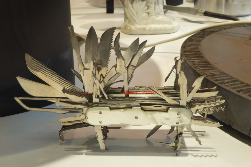

Aus den mir bekannten historischen Messerkatalogen ("Musterbücher") von Messerschmieden in Tuttlingen und in Böhmen habe ich gelernt, dass in beiden Regionen aussergewöhnliche Messer in exzellenter handwerklicher und künstlerischer Ausführung hergestellt worden sind. Neben "einfachen" Taschenmessern zum Beispiel auch vielteilige Ausstellungsmesser in ungewöhnlcher Größe und oft auch mit selten an Messern verwendeten Werkzeugen:
Gottfried Zuckschwerdt, Tuttlingen

Anhang anzeigen 317027 Pius Lang, TuttlingenAnhang anzeigen 317026 Gottfried Zuckschwerdt, Tuttlingen
