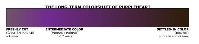

ich kenne Amaranth eigentlich aus dem Boots/Schiffbau in den Südstaaten der USA.
Dort nennt man es nur Purple Heart. Frisch gesägte Stücke sind tatsächlich
braun, erst UV - Licht bewirkt die mehr oder weniger intensive violette Färbung.
Es gibt dutzende Unterarten der wissenschaftlich Peltogyn genannten Gewächse.
die sich wohl unterschiedlich verhalten, mit Dauerbeschuss durch UV Licht aber
im Lauf der Jahre dunkelbraun werden. Guckt mal hier:

Angeblich verläuft die Verfärbung nach diesem Spektrum ab. Ich selbst kann es jedoch nicht bestätigen da der Griff erst ein paar Wochen alt ist.

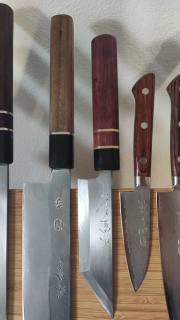

auch wenn es eher OT ist, möchte ich das trotzdem beisteuern:
Ich war mal in der Verlegenheit, für den Geburtstag einer Freundin in kurzer Zeit einen Griff aus Amaranth in gute Färbung zu bekommen...
Hab ihn dann in einen transparenten Frühstücksbeutel mit etwas Sauerstoff von der Gasflasche in die Aprilsonne gelegt- nach 4 Stunden hatte er eine herrliche Violette Färbung! Mittlerweile hatte ich ihn mal wieder in der Hand: Jetzt ist er eher dunkel-rotbraun, eher wie rotes Cocobolo! Ist aber auch schon ca. 7 Jahre her, was man dem Messer auch ansieht....
Ein anderes Küchenmesser wiederum habe ich vor gut 2 Jahren aus tiefrotem Cocobolo für die gleiche Freundin gemacht- das liegt bei Nichtgebrauch in der Küchenschublade, und ist tatsächlich immer noch hellorange gefärbt!
Also nichts gegen Magnetleisten, aber eine lichtundurchlässige Schublade scheint viel zu bewirken bei Lichtempfindlichen Hölzern!
