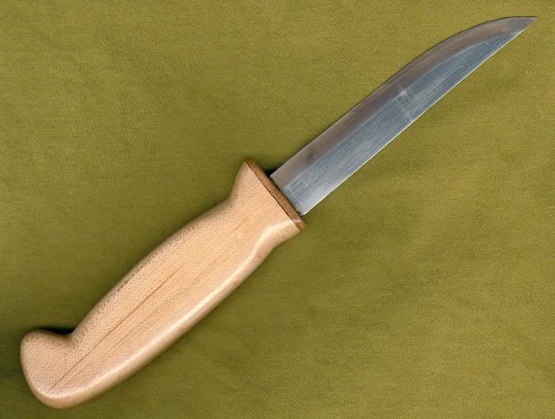

Hallo alfopper
Mit Holzbeizen kannst du doch eigentlich gute Egebnisse erzielen.
Auf die feingeschliffene Holzoberfläche Beize auftragen,trocknen lassen und wieder mit Schleifpapier behandeln.
Solange wiederholen bis dir der Farbton gefällt.Wichtig auch,daß sich die aufstellenden Fasern des Holzes immer glatt geschliffen werden.
Du kannst auch erst helbraune Beize verwenden,nach dem Schleifen dann z.B.Gelb auftragen und wieder Schleifen.
Am besten halt auf einem Reststück ausprobieren,was einem von den vielen Farbtönen am meisten zusagt.
Am Schluß polierte ich dann mit CCL-Öl glänzend.
Hier ein Beispielbild,von Messern die wie beschrieben behandelt wurden.
Gruß William
