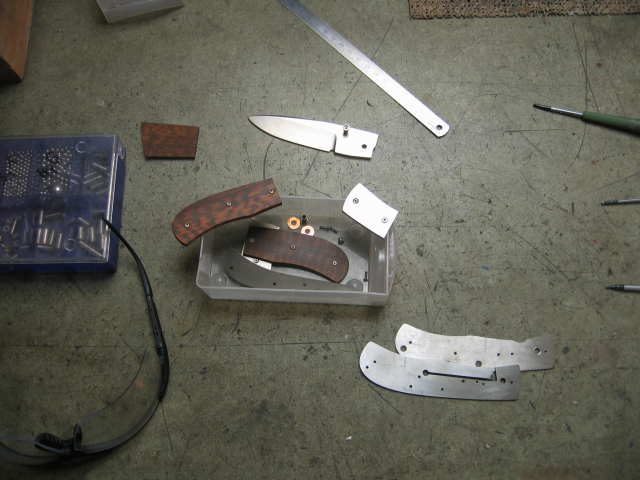

So ich bin wieder zu Hause.
Samstag vor einer Woche fuhr ich zu Reiner Grösche.
Meinen Folder-bautermin wahr zu nehmen.:super: :super:

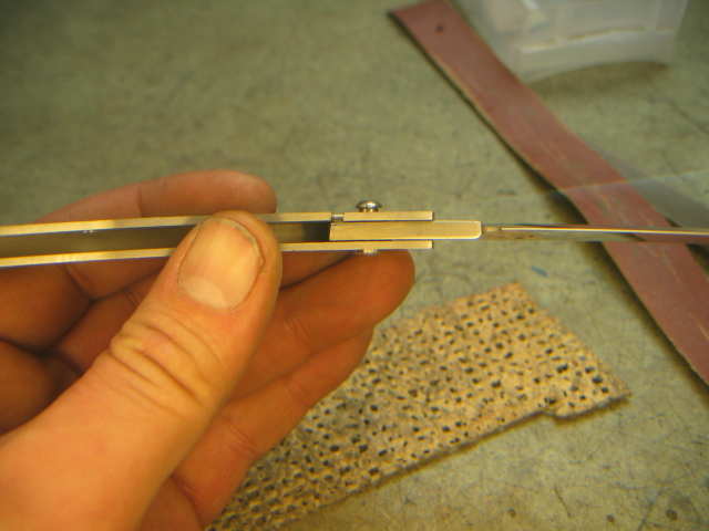

Anbei ein paar Bilder.

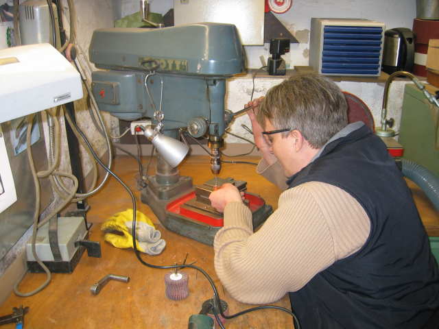

1. Bohren des Stahlkugel Loches in den Liner.
2. Anpassen des Liners an die Klinge
3. Kaffee Pause ( Lecker )

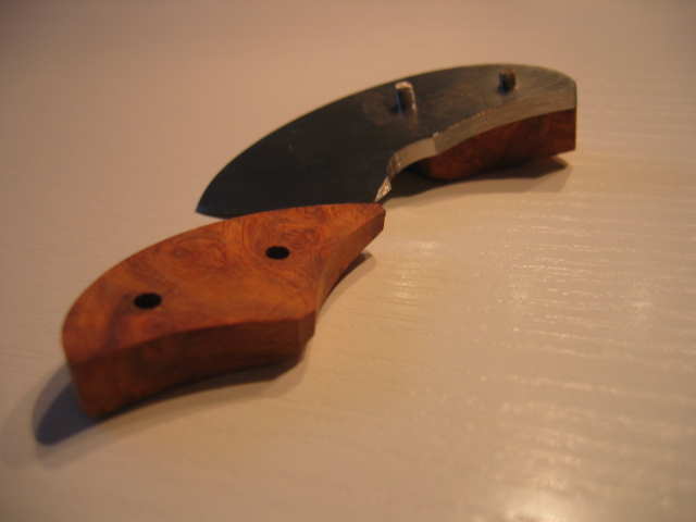

4. Zerlegter Folder im Rohbau ( Ich habe die Dinger mindestens 20 mal zerlegt und zusammengebaut )
5. 6. 7. Folder im Rohbau

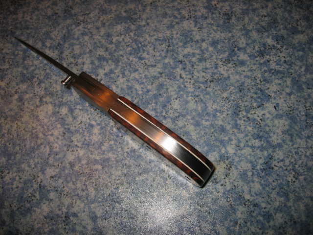

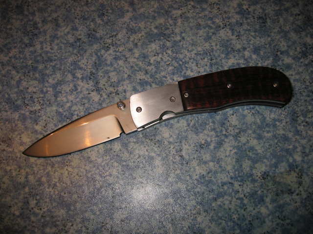

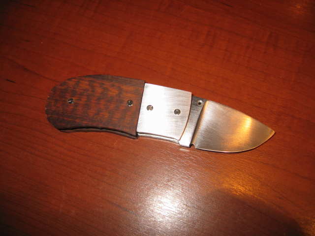

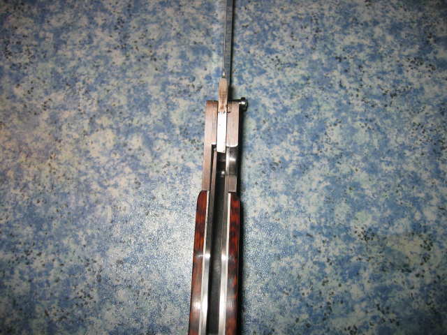

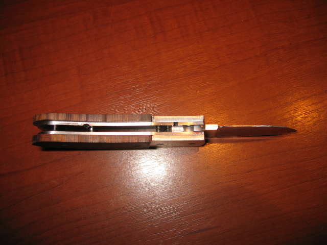

Sonntag folgte noch ein 2ter Folder.
8. 9. 10. Fast fertiger Folder mit RWL 34 klinge Daumenpin mit Opal und mit weißem Fiber hinterlegten Schlangenholz Griffschalen. Parierelemente aus Titan Liner und Rücken auch aus Titan.
Gesamtlänge : ca. 20 cm
Dicke : 1,50 cm
( Ich muß beide nur noch finishen und die Klingen härten. )

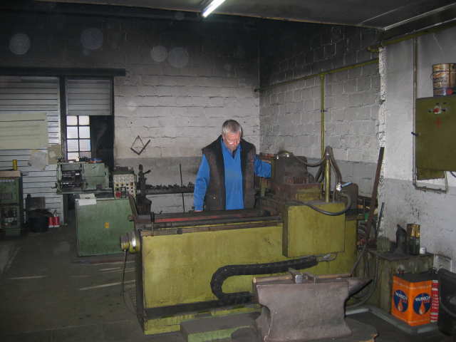

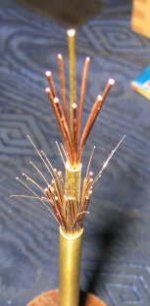

Montag war dann leider schon Abreise. Aber die Fahrt ging weiter nach Mönchen Gladbach....... Zu Peter Stienen.... :p :D

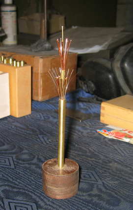

1. Wie kommt die Rose in den Damast ? Na damit !!!;)
2. Tordieren geht so :

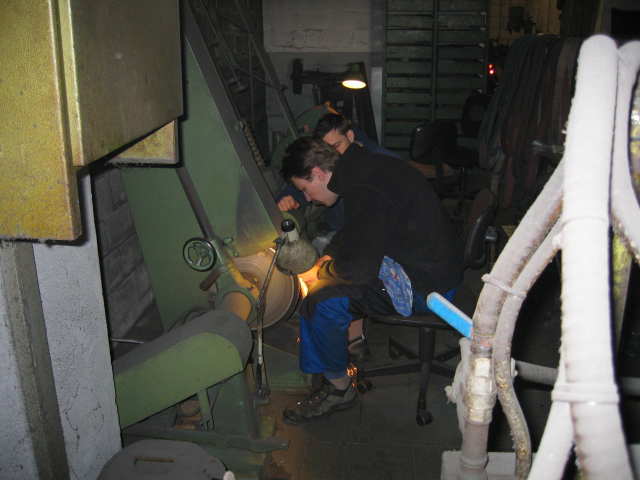

3. Peters Papa beim Planschleifen.
4. Peter mit einem seiner Praktikanten
Natürlich habe ich mich gut mit Material eingedeckt.;) ;)

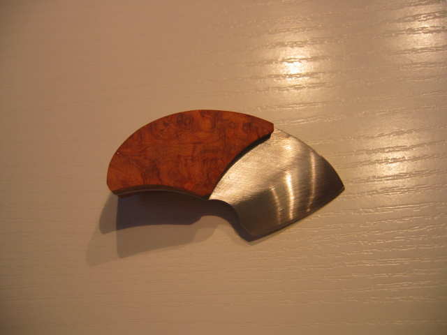

Nach sechs Stunden warten dann die Erlösung. Mein Taxi war da ( Claudia meine Schwägerin ) . Weiter nach Fehmarn. Dort entstand nach einem guten Essen bei Muttern. Dieses kleine Messer.

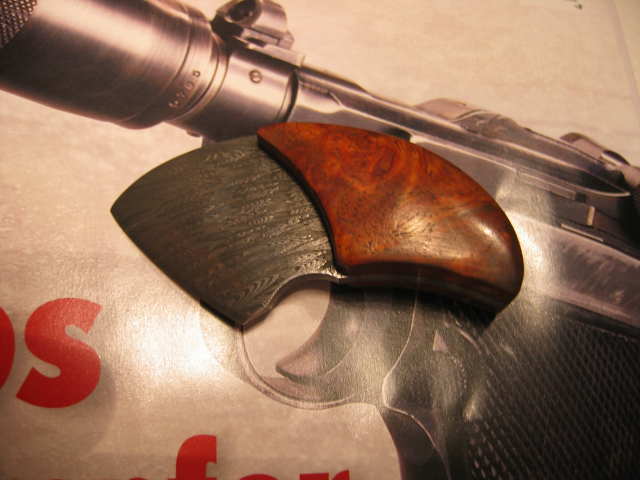

Ach ja und wer wissen will wie ein Mosaik-Pin ausschaut bevor er fertig ist der betrachte auch noch das letzte Bild.
