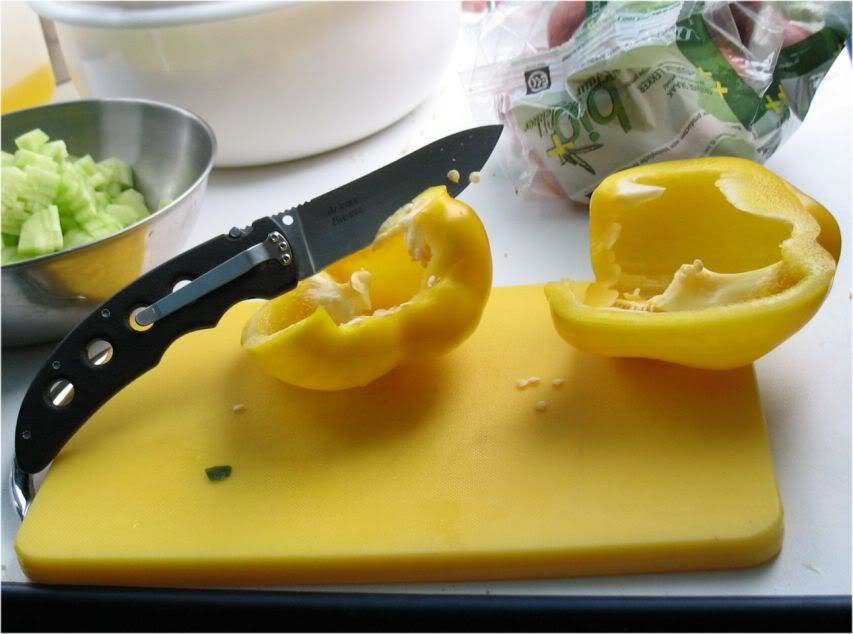

Das Alaska Bwana von CRKT hat sich beim "Schnippeln" in jeder Hinsicht bewährt. Der durchgehende Hohlschliff hat das Zerkleinern von Fleisch und Gemüse für immerhin vier Personen zur wahren Freude werden lassen. Der Griff war anschließend sehr leicht zu säubern, wegen der vielen Öffnungen. Ein Nachschleifen innerhalb von zwei Wochen war nicht nötig, was auch an der extrem dünn zulaufenden Klinge lag. Nach zwei Wochen fand ich zwei, drei kleine bräunliche Verfärbungen auf der Klinge, die jedoch mit Scheuermilch schnell entfernt werden konnten. Ursache war vielleicht das Salzwasser bei den Einsätzen am Strand.

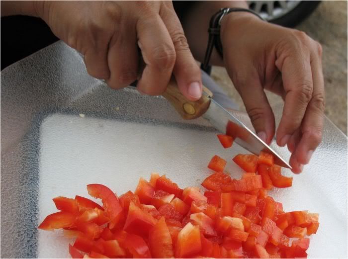

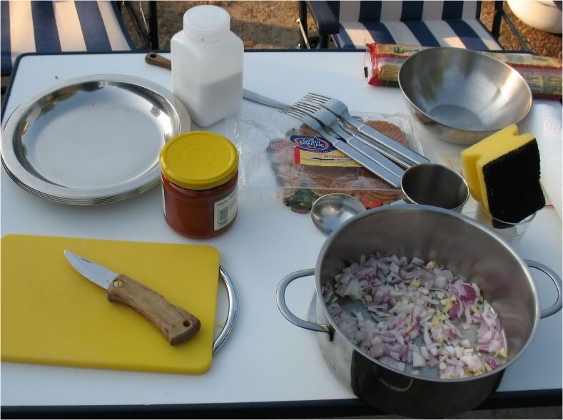

Das EKA Masur war bei der ganzen Familie äußerst beliebt. Es ist eben klein und benutzt sich durch den leichten und sehr griffigen Birkenholzgriff quasi wie ein kleines Küchenmesser zu Hause. Der Griff hat das Spülen und "Rumliegen" im feuchten Vorzelt problemlos überstanden. Lediglich die Messingschrauben sind etwas angelaufen. Die (pollierte) Klinge hat kein Zeichen von Rost gezeigt - trotz Dauereinsatz.

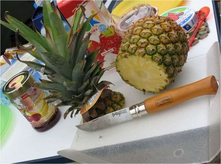

Das Opinel kam bei den großen Früchten wie z.B. Ananas zum Einsatz. Dafür war es wegen seiner Größe ideal. Die Carbonklinge war schon wegen dem jahrelangen Einsatz angelaufen. Da wir es immer gleich nach jedem Kochen mit klarem Wasser gesäubert und danach angerieben haben, war es auch nach dem Ende des Urlaubt lediglich dunkler geworden ohne jedoch zu Rosten. Einfach ein praktisches Teil.
